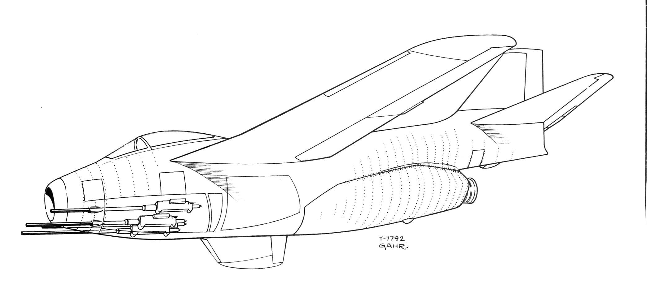

Kort information om testet med 30 mm akanattrapper. Attrapperna föreställer "Hispano 30 mm HSS 825" automatkanoner (fullt namn: "Hispano-Suiza, Automatic gun 30 mm, Type HSS 825") med L/53 eldrör (företaget erbjöd även L/70 eldrör). Beväpningsförslaget var del av J 29D-projektet och var ett utkast som kallades "alternativ 2" (Alt 2.) enligt Forslunds 29-bok.
Skiss från SAAB, oktober 1952. Uppladdad av Leif Fredin till Facebookgruppen "Saab 29 Tunnan" 2016-01-31.
I vissa böcker har vapnen i testet felidentifierats som brittiska 30 mm ADEN-kanoner (FV-beteckning: "30 mm akan m/55"). Detta är helt fel eftersom 30 mm ADEN (vilken är av revolverkanontyp) inte får plats i Tunnans nos. Hispanos "30 mm HSS 825" å andra sidan använder samma lavettage som Tunnans standard Hispano 20 mm HS 804-kanoner (FV-beteckning: "20 mm akan m/47") och kräver därför (på pappret) ingen grov modifikation för installation (magasin ej inräknat).
