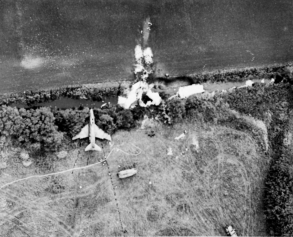

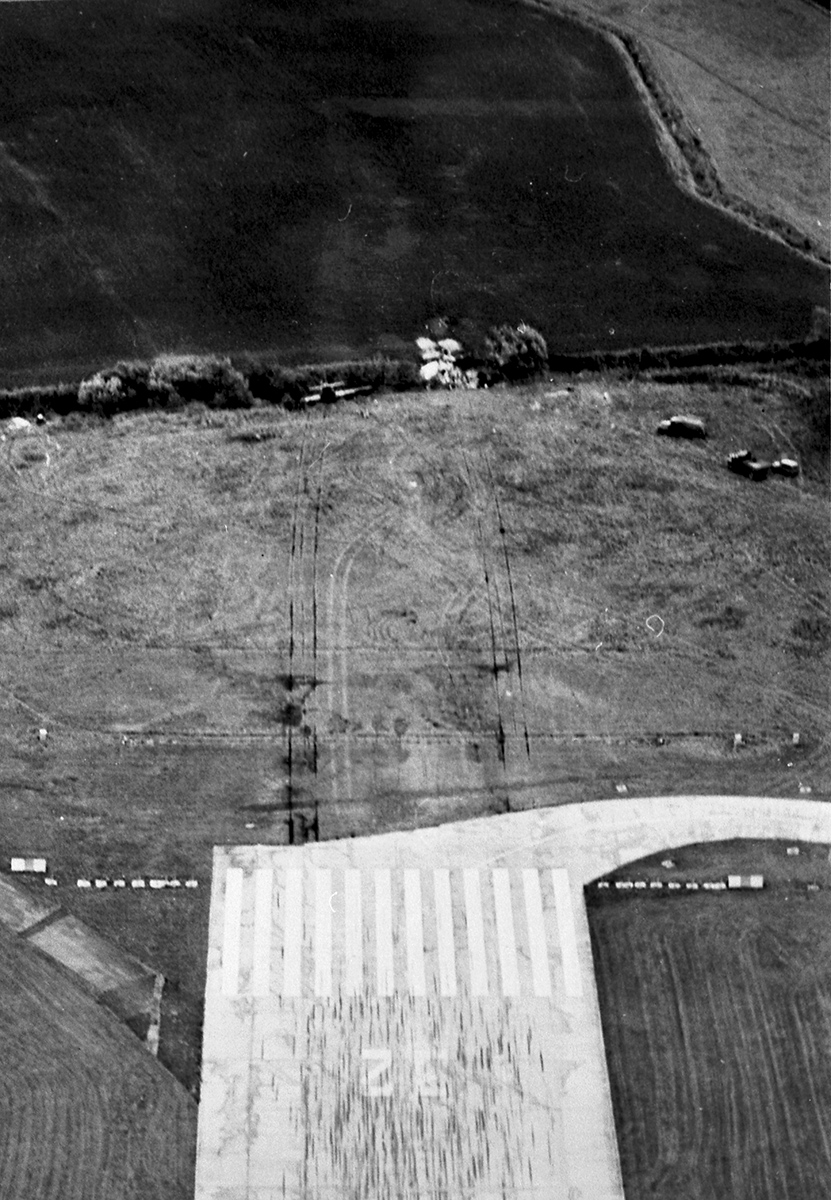

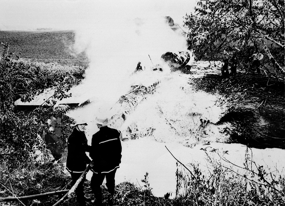

Totalhaveri 1968-10-01 vid F 10
Besättning ff löjtnant C O Salsing, fnav J-O Gahlin oskadd.
Händelseförlopp::
""Vid rotestart F10 1968-10-01 får 1:an 32135, F15-13 motorproblem (höjdroderproblem) och drar av gasen.
2:an 32276, F15-44 hann inte bromsa utan passerar 1:an och kör in i ryssjan.
1:an korde också av banan men passerar den utdragna ryssjan och fortsatte ner i Käglaån
där fpl. slogs sönder...(en del uppgifter säger brand ?)
32135:ans Besättning ff löjtnant C O Salsing, fnav J-O Gahlin oskadda
32276 återinsattes i tjänst"
Bilder finns i Lansen //Stridsberg sid 243
Kul om nån kan återge dessa!
