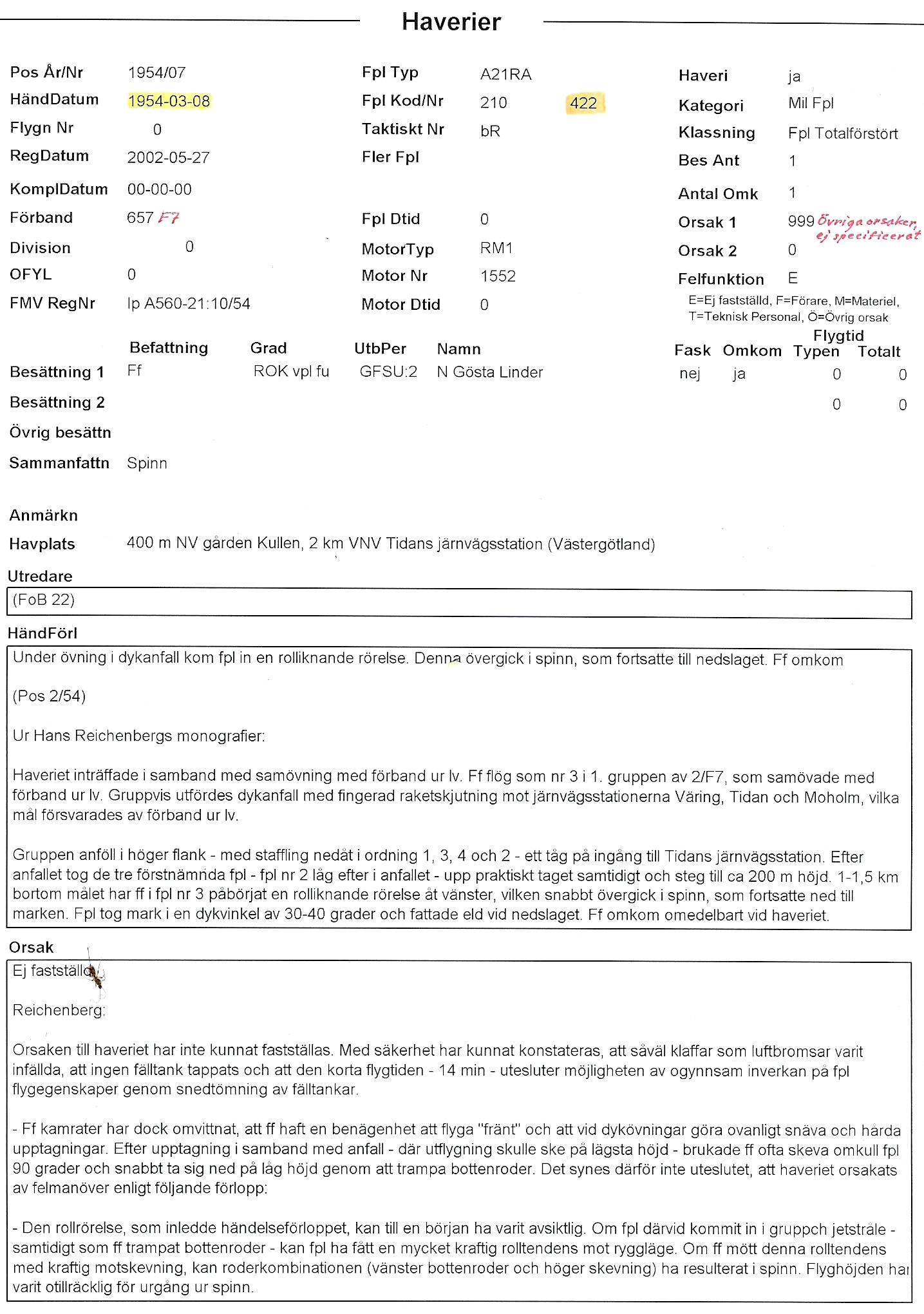

Verkstad; 400 tillsyn. Påbörjad 1953-06-12 (?), klar 1953-08-12
Totalhaveri 1954-03-08 400 m nordväst gården Kullen, 2 km västnordväst Tidan järnvägsstation. Märkning 7-blå R
Gångtid 549 tim.
Motor typ RM1 nr 1552.
Gångtid 343 tim.
Ff kadett vpl furir Nils Gösta Linder (GFSU:1) omkom
Kort sammanfattning av haveriet.
Ff ingick som nr 3 i 1. gruppen av 2/F 7, som den 8/3 samövade med förband ur luftvärnat. Gruppvis utfördes dykanfall med fingerad raketskjutning mot järnvägsstationerna Väring, Tidan och Moholm, vilka försvarades av luftvärn. Haveriet inträffade omkring kl 1223 400 m nordväst gården Kullen 2 km västnordväst Tidan station. Föraren omkom vid nedslaget. Fpl fattade efter nedslaget eld och totalförstördes.
Haveriorsaken har icke kunnat fastställas.
Kasserat 1954-06-23. Gångtid total 548 tim, efter 400 ts 119 tim. Motor typ RM1 nr 1552, gångtid total 342,5 tim, efter SM 79 tim
