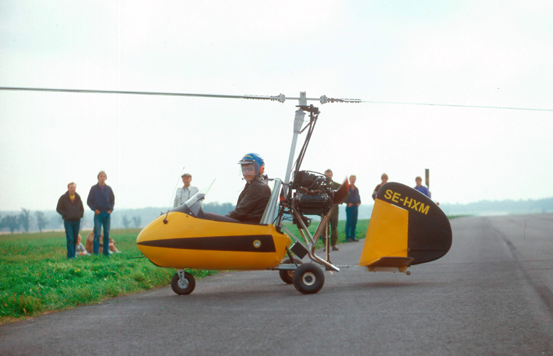

Jag har sökt, men inte lyckats finna några uppgifter om denna autogyro, SE-HXM. Tacksam för uppgifter om den, såsom när den byggdes, blev den registrerad, och i så fall när, c/n, finns den idag, status?
Bilden är skannad från 6 x 6 cm diabild ur Freddy Stenboms donerade samling.
Det finns även någon bild på den i luften.
Autogyro SE-HXM

Hej Sven-Erik,
Autogyro Humlan SE-HXM (45-89) kom i luften 1981, men totalhavererade vid Silver Hill, Klippan, den 13 maj 1983. Tror inte den blev registrerad utan op under flygutprovningstillstånd.

Hej Sven-Erik!
historik från min SE-Hxx databas:
SE-HXM
Humlan Autogyro
C/n 45-142>45-89
YoM 1981/builders Sverre Ericsson, Rönninge & Rolf Lernold, Färentuna
1979-11-10 Ansökan om Bt Sverre Ericsson, Rönninge & Rolf Lernold, Färentuna EAA #142 samt ansökan om Konvertering VW1600/3
1980-03-26 Res Sverre Ericsson, Rönninge & Rolf Lernold, Färentuna
1980-03-13 Bt utfärdat av EAA Sverre Ericsson, Rönninge & Rolf Lernold, Färentuna
1980-03-14 Bt utfärdat av Li Rolf Lernold, Färentuna
1981-03-20 Fu #1
1981-03-31 Haveri F5
1982-03-31 TAT 3
1982-04-07 Fu #2
1982-11-22 TAT 14
1982-09-xx Haveri/Tillbud Arboga
1983-02-21 Fu #3
1983-02-21 Ft #1
1983-05-13 Haveri Klippan (ff omkom) (se rapport)
