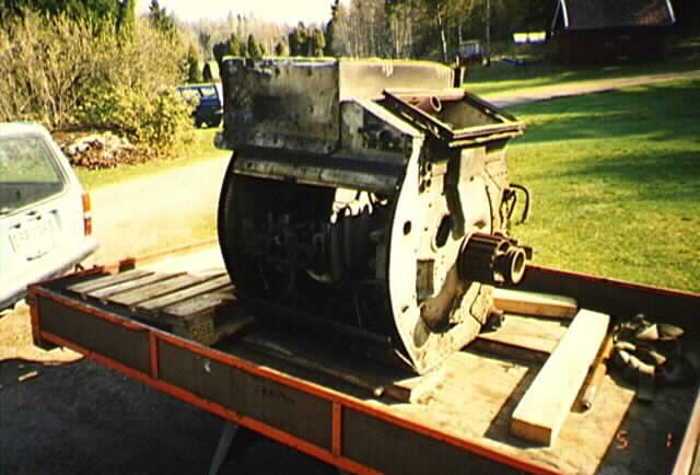

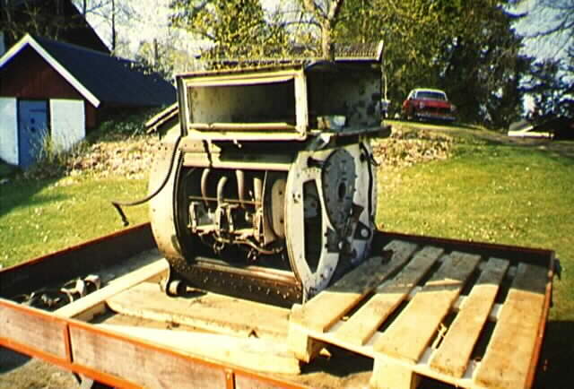

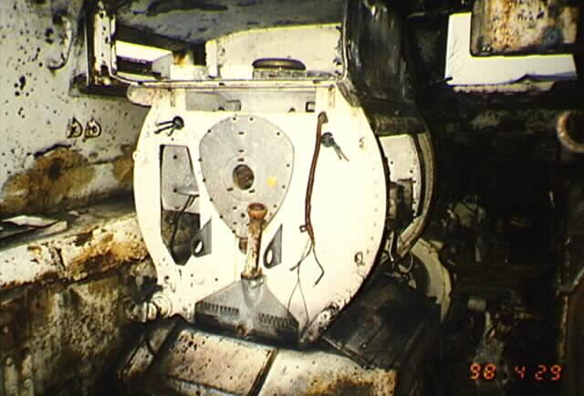

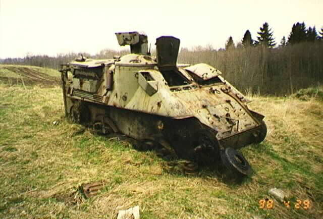

Så här ser den ena versionen ut ! Motorn kan nu ses på Museet i lysekil[
Den här var sönderskjuten ! men jag hittade senare en körbar på en skrot ! som nu ochså kan ses på museet
attachment=4]67617_20.JPG[/attachment]

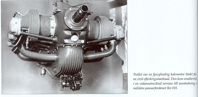

Hittade en bild i den här boken !
Rimligen borde det finnas ett exemplar på Volvos museum i Göteborg ? eller har dom ett litet museum i Trollhättan ochså ?
finns inga produktionssiffror alls i boken för denna motor

Tack för bilderna, Klas.
Jag tror inte att Trollet-motorn kom att testas i ett flygplan, man borde ha läst det någonstans i så fall. Eller..?

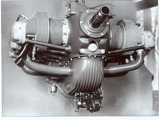

Trollet på flygmässa i Paris. Motor syns ovanför damen på bilden.(sid 30)
>> "Trollet", visades på en utställning i Paris och väckte mycket stort tekniskt intresse.
Detta intresse svarade inte mot någon större köplust och projektet fick vila tills vidare.
Fredsslutet år 1945 aktualiserade även exportaffärer av olika slag, vilka emellertid inte i
någon större utsträckning realiserades.
http://www.volvo.com/NR/rdonlyres/7B00F ... istory.pdf
PBV301, där "Trollet" till slut hamnade. Ett märkligt öde för en flygmotor
(sid 26)
