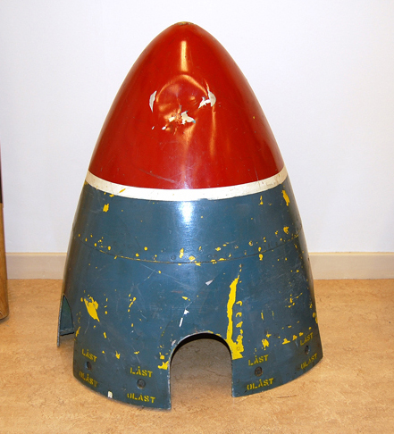

Hej,
en bild på spinnern från F 11-museet.
Mvh
Micke
