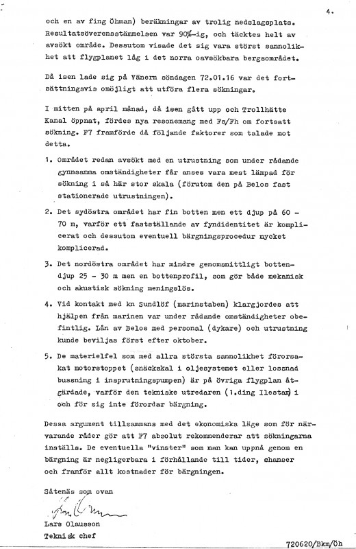

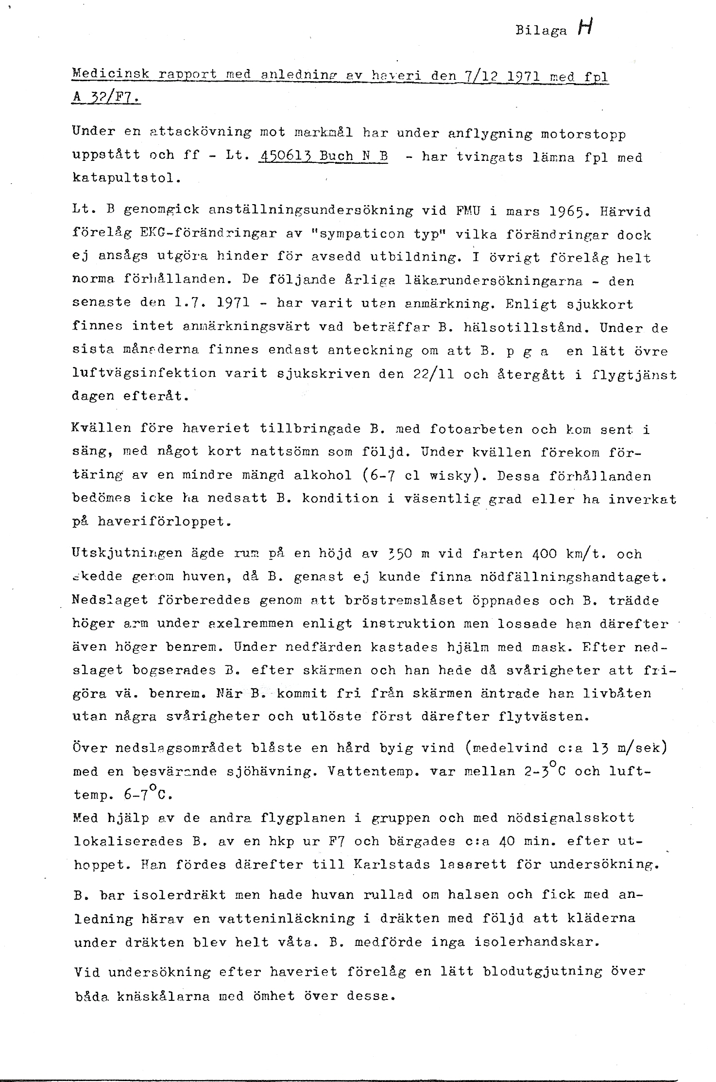

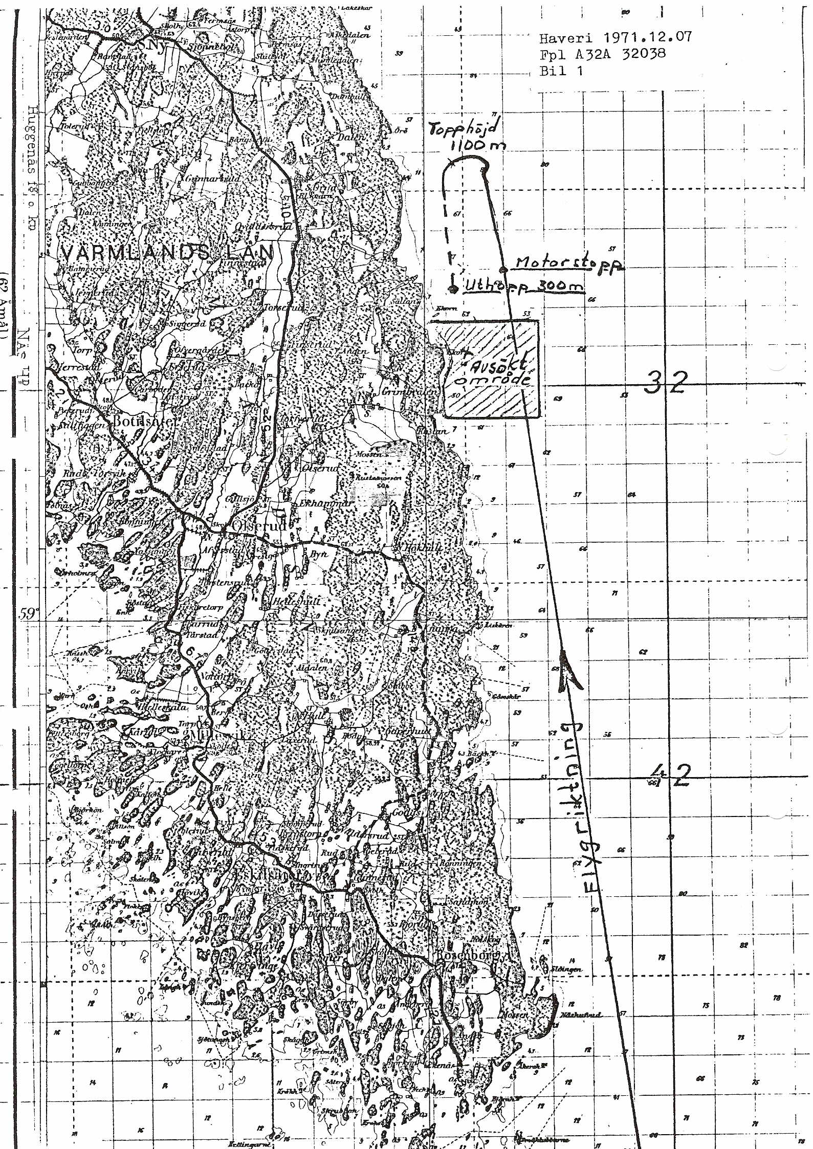

inte haft tid på länge ,men här är ännu en Rapport !
har letat lite efter den här ,men rätt djupt i området .
kartbilden visar att piloten efter motorstopp steg ,MEN att han sen svängde brant tillbaka på kontrakurs !
för mej låter det som ett bra sätt att tappa fart och höjd =tid väldigt fort !
så jag letade upp Piloten för ett par år sedan och frågade !
han hade väl ingen bra förklaring egentligen ,mer än att tanken nog var att ta kurs tillbaka mot F7.
i December över Vänern ....Han var ju nära land -hoppa över land borde varit första tanken .
Men lätt att säga när man inte sjäv satt där på lägsta höjd och det blev tyst i bak ... :?
i sista sekunden sköt han ut sej genom huven ! när skärmen bar, hann han se planet ligga rätt på vingarna på väg ner i planflykt .
kan inte minnas han sade han sett nedslaget , men rimligen borde det inte blivit helt i smulor ?
