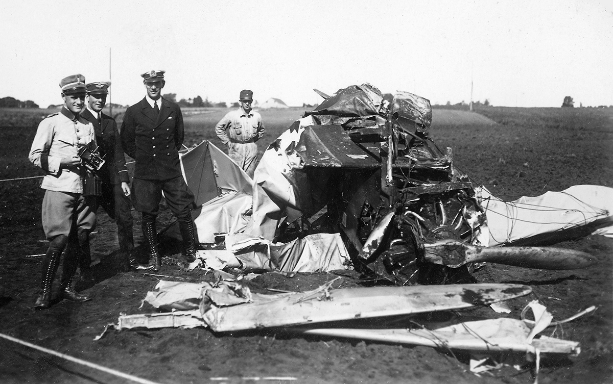

Ett foto skannat ur ett gammalt album. Tyvärr ej känt från vem albumet kommer.
Fotot skall enligt notering vara taget i samband med flygutbildning i Ljungbyhed.
På fotobaksida står noterat: "U-löjtn Henricsson råkade i spinn med sin Tummelisa. Han hoppade i fallskärm och räddade sig och blev därmed medlem i Cater Pillar Club.
Den 11 sept 1930 där 555:an gick i spillror vid ??? (helt oläsligt)".
Min fråga: Fanns det någon Tummelisa med nummer 555? Tacksam för hjälp med identifiering och bekräftelse om flygplantyp och individ nr? Finns mer uppgifter?
Personerna på bild skall vara Löjtn Rehn, fänrik Landgren och fänrik Andeberg. (svårläst och det namnen är därför osäkra).

Det är Ö 1 nr 555.
Totalhaveri 1930-09-11 vid Ljungbyhed. Flygplanet blev okontrollerbart pga att det ej lydde höjdroder vid övning i spinn.
Ff underlöjtnant Arthur Henricson oskadad, räddade sig med fallskärm.
Kasserat: 1930-09-19 med motor typ Th nr 467.
