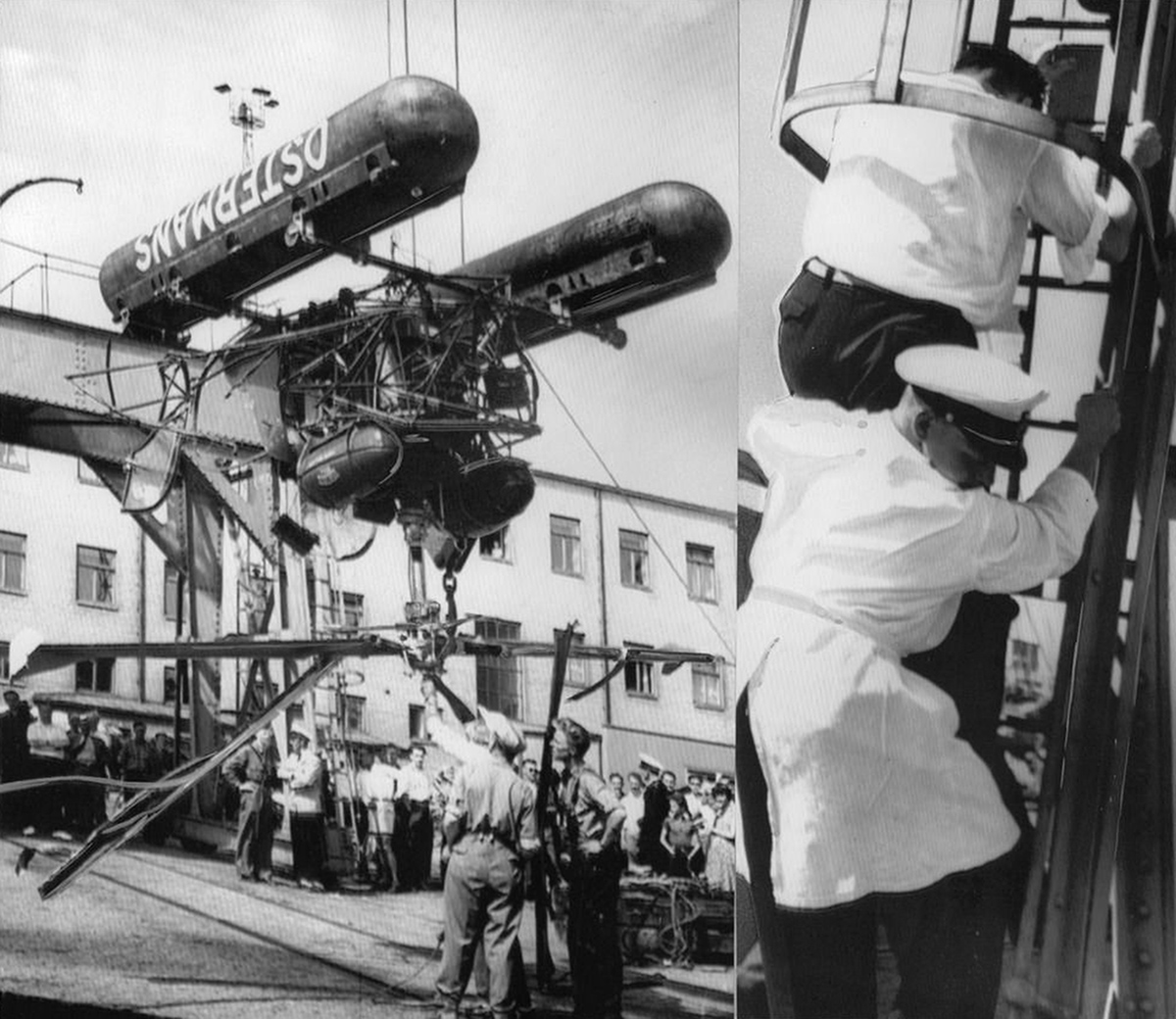

Tacksam för hjälp med identifiering av detta foto.
Se bildtext vid publicering 1955-07-13 i SvD
Vilken helikopterindivid är det fråga om?
Liknar en Bell 47.
Foto via Leif Hellström

Bell 47
Haveriet var 1955-06-12 enligt artikeln, kanske mer troligt 1955-07-12.

Som man leser på fueltanken, så var dette Agusta-Bell 47G.Sveriges første G-modeller ble levert som SE-HAL,-HAM og-HAN i hhv. mars,april og mai 1955. I Lasse Lundins hefte er ingen havarier omtalt med noen av disse så tidlig som 1955.

Enligt min databas, Agusta Bell 47G SE-HAM.
19550712 Accident, Helsingborg at sea near harbour, ditched following loss of engine power, fuselage and canopy totally destroyed, engine water-logged (TAT 207)

Tack Paul för hjälpen!
