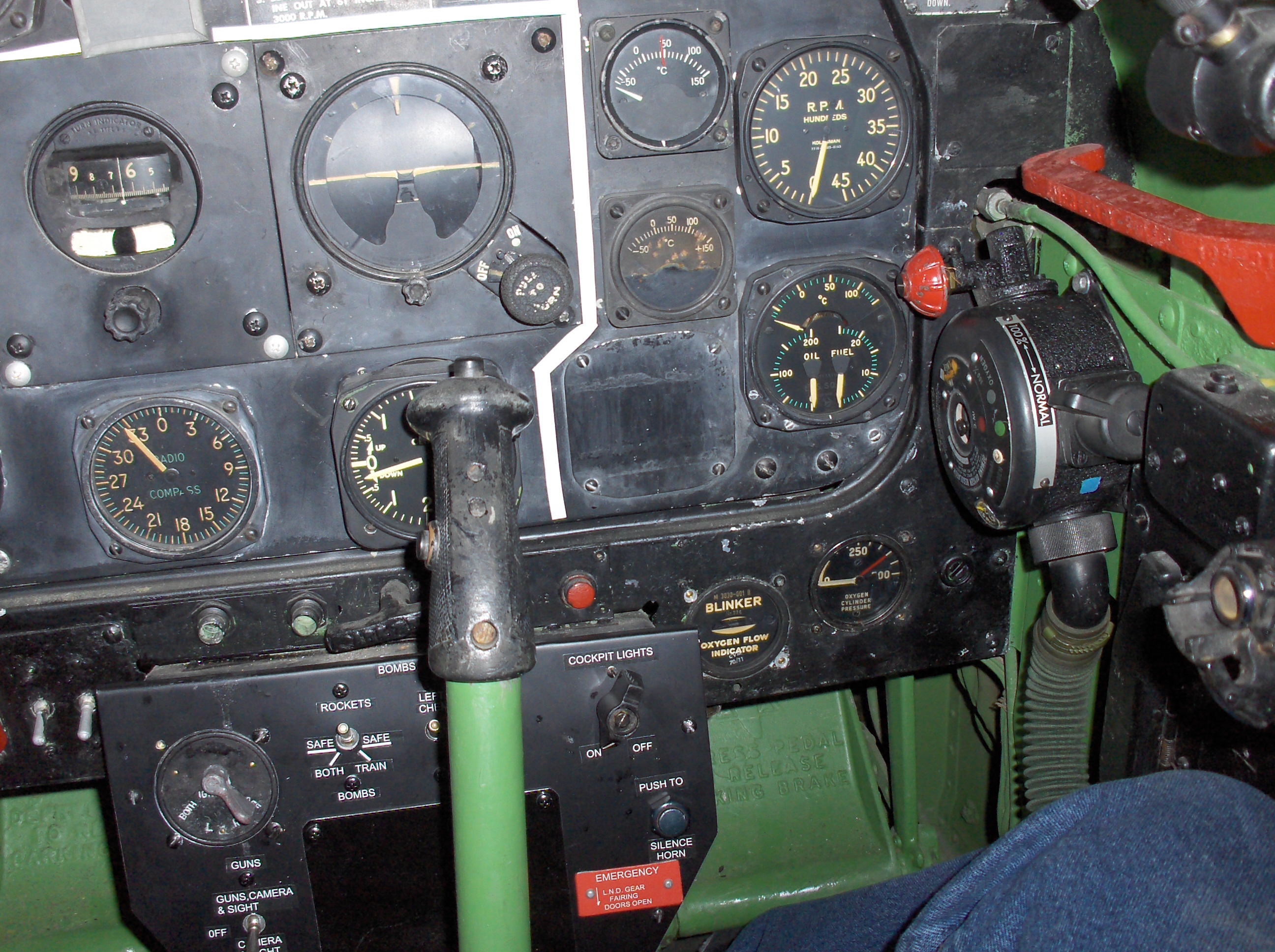

Jag har bilder på panelen i den S 26 som Pelle Lundberg renoverat ,som säkerligen är en "svensk" version,
har även bilder på panelen i den "P-51 " som finns på FV museum ,troligen en "original " panel ? det planet kom ju från Israel !
Jag har även bild på en lös privatägd panel ,
har inte haft tid jämföra ,men kan ev, leta fram dom och lägga in här

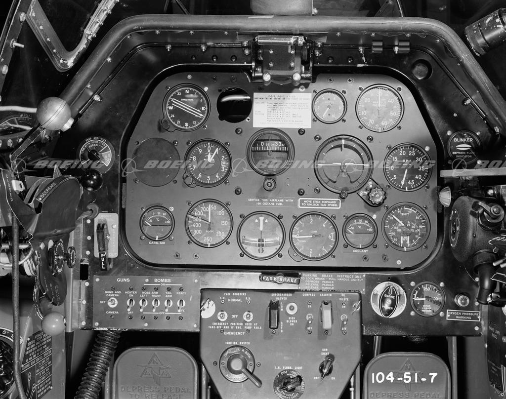

Re: Instrumentpanel J 26
Jag tror att jag har hittat lösningen på gåtan.
De tidiga D mustangerna hade en lite annorlunda lay out på instrumentpanel än de senare varianterna.
Min bild visar 26003 som är en tidig version utan spinnfena. Bilden kommer med stor sannolikhet från när den stod i instruktionsverkstaden.

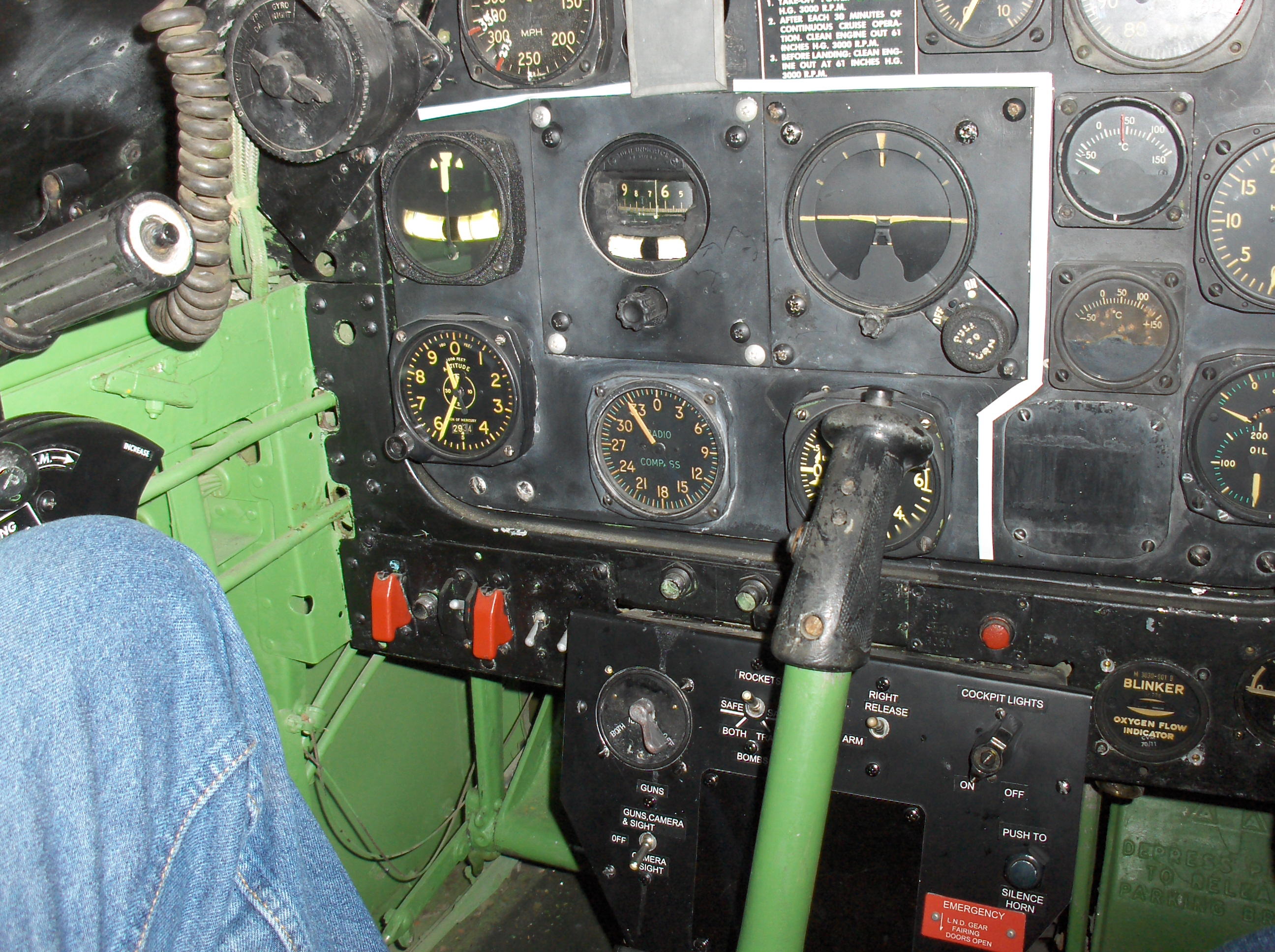

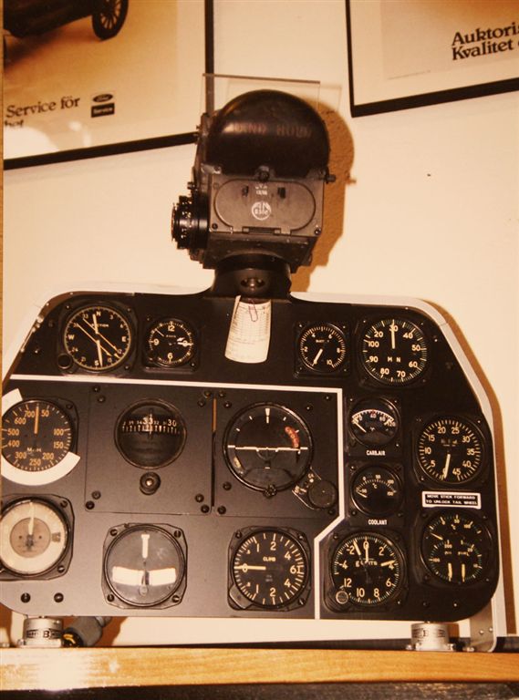

- Inlägg: 75
lägger upp de bilder jag har ,
först från Mustangen på FV museum ,men den är ju ingen J26 !
Den kom väl från Israel det här är panelen i den S26 som Pelle Lundberg renoverat ,
är ganska säker på att Pelle tagit detta fotot det här är en privatägd bräda ,skall vara från en J26 ?
Det är troligen Pelle Lundberg som tagit fotot

- Inlägg: 80
- Blev medlem: 07 mar 2008, 11:24
- Ort: Torslanda
Så här ser instrumentpanelen ut till en tidig D Mustang.
Fanns i 26003 och bör ha funnits i 26004 som också var en D-5 version.

- Inlägg: 75
På Lars Ekströms bilder sitter Horisontgyrot till höger ,bara varvräknaren får plats till höger om det !!
men på mina bilder på dom 3 paneler ? som finns i Sverige ? så är det 2 mindre tempmätare mellan gyrot och varvmätaren !
alltså en annan "bräda" i de svenska =den version som blev J/S 26
om man nu inte brädan bytt på FV museum ?
så var det även denna bräda i de Israeliska ? vad det nu var för version av "D"
Lars Sundin får utreda !

- Inlägg: 80
- Ort: Torslanda
Med undantag av de första 26001-004 som var tidiga mustanger(nödlandare) så var de som inköptes den senare versionen tillverkade i slutet av 44 eller tidigt 45.
Det som du refererar till Klas är just skillnaden mellan tidig och sen 51D beträffande instrumentpanel. Panel med vapenväljare etc. direkt under instrumentpanel har även den lite skillnad mellan versionerna. Vad jag kan se på bilderna så verkar instrumentpanelen på 51B och tidig 51D ha samma layout.
