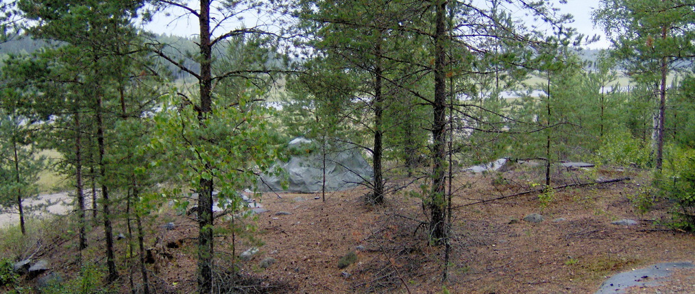

bifogar en karta över F 18:s 5 värntorn som är publicerad i Svensk fortifikationshistoriskt förenings årsbok 2013.
En bild från samma plats 2006
