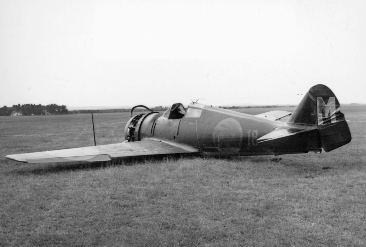

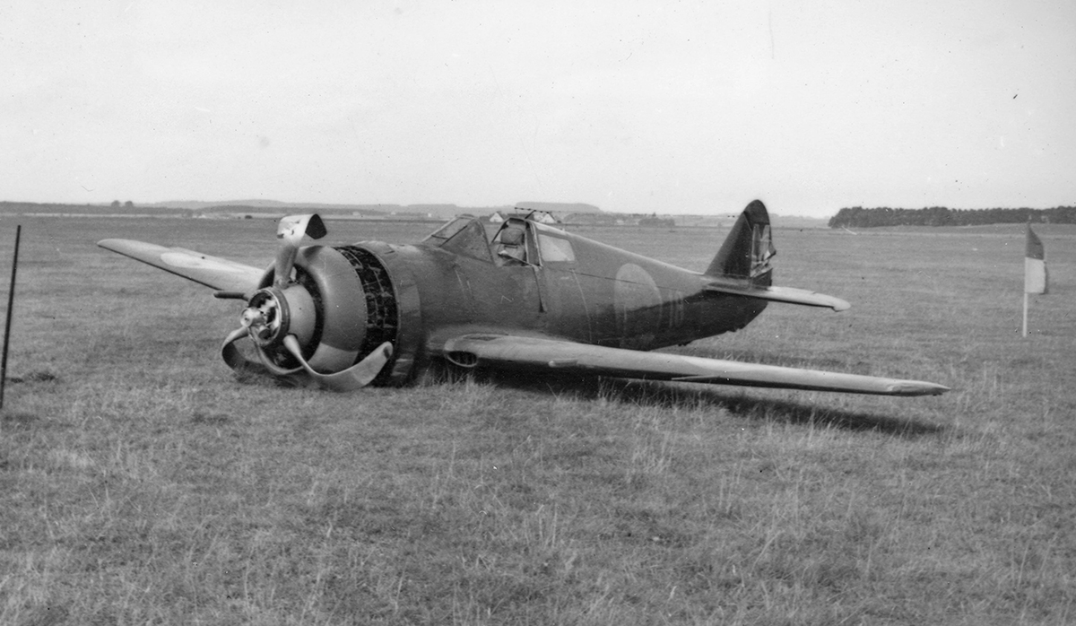

Två foton från haveri med J 22 nr 22213.
På baksida på ett av fotografierna står noterat Sölvesborg 2 maj 1950.
Men är det verkligen haveriet den 2 maj 1950? Platsen ser mer ut som Sölvesborg än Tullinge.
I Flyghistorisk Revy om J 22, sida 106 anges
Sedan har enligt ovan ytterligare två haverier inträffat. Haveri den 1946-05-31 med tappad huv under flygning, (troligen ej detta haveri - eller?).
Nästa haveri 1949-02-15, uppgifter om detta saknas. Var inträffade detta?
Kan någon hjälpa till att fastställa vilket haveri som de båda foton gäller för.
Med hänsyn till den texten skulle det mycket väl kunna vara haveriet.plats F 18, Tullinge, att orsak till haveriet var motorstopp. I samband med roteflygning har motorstörning inträffat och flygföraren har ansatt nödlandning som buklandning varvid flygplanet totalhavererat. Ff undkom oskadd.
Re: 22213 J 22-1
Beträffande J 22, 22213 hittar jag enl. anteckningar::
49-04-01 råkade ut för "något!" motor nr. 3483....inga kostnader angivet
1949-10-28 , insänt från F18::Motorstörning::(motor nr. 3483)...tyvärr inga kostnader eller plats. ej heller ev.kod.
har dock namnet...Ljt Wiren....och här finns även F11 nämnt...,kom ljt därifrån?
1950-05-02 hittar jag..22213 då 616 flygtimmar med motor 3483 (464 tim)...
Står, motorskärning, buklandar fältet....kostnad 18500:-
MEN..står inte var.....tyvärr.
