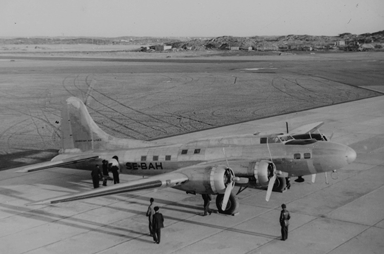

Typ: Boeing F-17 Felix (ombyggd av SAAB)
c/n: 8479
Tillverkad: 1942
Fd 42-3543 (USAAF B-17F-75-DL, kod BX-W)
1943-10-09 Nödlandade på Bulltofta efter uppdrag mot Gdynia (332)
Reg 1944-01-24 Kungl. Maj:t och Kronan, Stockholm, Disp. av AB Aerotransport/SILA, Stockholm "Sam"
1945-12-04 Långflygning Bromma-Neapel-Kairo-Addis Abeba och åter Kairo-Neapel-Bromma 45-12-10 (ff von Rosen)
Avreg 1947-10-04 Skrotat 1946, brandövn.fpl Bromma hösten 1949.
SE-BAH, Boeing F-17 Felix

[Hjälp med denna nästa paragraf har givits av Eric von Rosen - Pete]
Radioutrustningen är konstruerad och byggd av A/B Standard Radiofabrik i Ulvsunder i intimt samarbete med ABA. Den består av flygplansändare, ABA-typ 353-10, flygplanmottagare, ABA-typ 353-31, pejl- och målflygningsapparatur, ABA-typ 354-32, ultrakortvågsmottagare, för ledstråle samt huvud- och försignal vid blindlandning, ABA-typ 356-31 (ledstråle samt huvud- och försignal kallas av ABA kort och praktiskt för radio bana), förstärkare för besättningstelefon, ABA-typ 359-90, omformaraggregat, ABA-typ 353-70. Dessutom övrig apparatur såsom tonkontroll, antennanpassning m m.
Som reservutrustning användes av den ursprungliga amerikanska utrustningen bl. a. följande : sändare, General Electric typ Liasion, omformaraggregat, G. E. typ Liasion, mottagare, R. C. A. typ Liasion, två sändare, Western Electric typ Command, två mottagare, W. E. typ Command, omformaraggregat, W. E. typ Command, automatisk radiokompass,
Bendix typ. Dessutom ytterligare utrustning såsom tonkontroll m m.
Bättre radioutrustning än denna får man nog leta efter och signalistmiljonären Rydell var också stormförtjust, när FLYG :s utflugne klättrade ner till radio rummet och »hörde sig för». Man skönjer ABA :s skicklige instrumentchef Olof Carlstein bakom verket.
Fönstren i radiorummet och astrodomen i taket är dessama som på den ursprungliga versionen.
[Faktum är, från bilder, flyttade astrodomen från sitt ursprungliga till den bästa turretpositionen. Antag bara ett perspex-ämne som täckte det resulterande hålet. Det ser ut från ett foto här: https://www.flickr.com/photos/sas-museu ... 12770@N08/ att det var en öppningslucka.]
B-17 i pampig silhuett över Bromma.
Den ombyggda fästningen drar 700 liter bensin i timmen. Det behövs mycket »soppa» för en långfärd.
Förarrummet
I förarrummet ar de två sätena för förar och andre-pilot oförändrade. Instrumenteringen är i stort sett densamma som på bombversionen. Bakom föraren, som sitter till vänster, finns en stol för färdmekanikern och bakom andre-piloten, som samtidigt är navigatör, finns ett navigeringsbord och en svängbar stol som antingen kan vridas bakåt för att passa navigatören, när han avänder navigeringsbordet, eller också framåt för att ge plats för färdmekanikern mellan de två förarsätena, när han skall observera motorinstrumenten.
De viktigaste instrumenten är omkalibrerade enligt metersystemet. Flyginstrumenten är placerade till vänster på instrumentbrädan framför föraren i överensstämmelse med svensk kutym. Av samma anledning är bränsleblandningskontrollernas riktning omkastad. I taket är en extra astrodom, vilken helt enkelt täcker öppningen efter det borttagna kulsprutetornet på ryggen.
Syrgasbehållarna är borttagna från förarrummet. Några av dessa är dock placerade i utrymmet under förarsätet, sedan det blivit plats där efter borttagandet av kontrollerna för bombställen och bombluckorna.
Huvudlastutrymmet
Det tidigare bombschaktet är ombyggt till huvudlastrum. Öppningsmekanismen för bombluckorna är, som redan antytts, borttagen och den vänstra bombluckan är alltid stängd. Ovanför
(Forts. på sid. 27.)
BOEING F-17 – 14 PASSAGERARE
(Forts. fr. sid. 7.)
denna lucka ligger ett lastgolv, som kan ta 3 ton fördelad last. Den högra bombluckan öppnas och stänges för hand och golvet ovanför den är arrangerat som en hiss för 2 ton och kan sänkas ner till marken och hissas upp elektriskt med hjälp av kablar och kabeltrumma. Några bombupphängningsanordningar finns naturligtvis inte kvar men »kattgången» i mitten finns där och pä vänstra sidan är även yttre bombställsfästet borttagget för att ge mera lastutrymme. Det fasta golvet fyller samma konstruktiva funktion som det borttagna bombstället. Det effektiva utrymmet i huvudlastrummet är c a: 5,2 m3.
Passageraravdelningen
Den ursprungliga »fästningens» radiohytt är ombyggd till en passagerarkabin för sex personer, sittande tre och tre med ryggarna mot flygkroppens sidor. Mellan de olika sätena finns stöd, starka nod att ta upp påkänningarna till och med vid en kraschlandning, även om den längsgående bromskraften skulle uppgå till 10 g. Golvet är sänkt, så att utryrmmet i axelhöjd är fullt tillfredställande. Pumparna till propellrarnas avisningsvätska finns kvar pä sin gamla plats och ett lådskydd är uppbyggt dem och tjänstgör samtidigt som trappsteg till lastrummet. En dörr leder dit in. Syrgasbehållarna i denna avdelning är borttagna. I taket finns en nödutgång och i utryrmmet över lastrummet, bakom facken för gummibåtarna, finns en stiege till denna nödutgång.
Två nya fönster ha tagits upp, så att den finns fyra fönster över de sex passageranas huvuden. Även om dessa fönster ligger över vingen har man därigenom en härlig utsikt över den underliggande terrängen, såvida man inte går i substratosfären eller över molnen förstås.
I det bakre passagerarutryrmmet finns stolar - av den vanliga Douglas- eller Lockheedtypen - utmed flygkroppens sidor ; fem på vänstra sidan och tre pä den högra. Stolarna är placerade på »hyllor» för att komma i den vidaste kroppssektionen. Bakom sista stolen på höger sida finns hängare för yttrekläder. I bakre delen av passagerarutryrmmet finns ett toalettrum och dessutrom plats för yttrekläder och paket.
Varje stol har sitt fönster och den finns också ett fönster i toalettrummet. I väggen mellan toalettrummet och flygkroppens stjärtparti finns en dörr, som leder till stjärtrummet. Högra kulspruteluckan vänstra i flygkroppen är borttagen och öppningen täckt, under det att vänstra kulspruteluckan förvandlats till nödutgång.
Utryrmmet i toalettrummet tillåter inte att sporrhjulet dras in, eftersom sporrhjulets indragningsmekanism kommer in i toalettrummet genom en särskild lucka strax ovanför toalettstolen. Manöverorganen för det indragbara sporrhjulet är dock bibehållna men är endast avsedda i nödfall.
Ingångsdörren till kabinen är gjord något högra än tidigare och dörren mellan främre och bakre passagerarkabinen är borttagen.
Stjärtrummet
Stjärtrummet är oförändrat. Den militära utrustningen är naturligtvis borttagen men ingången och fönstren finns kvar. Stjärt rummet kan användas som lastutrymme endast i den mån tyndgpunktsläget tillåter det. I sådant fall måste man dock vara säker på att lasten inte kommer i kontakt med roderlinorna, som här ligger bara.
T. v. radioavdelningen med den nya ABA-utrustningen t. v. och den ursprungliga amerikanska t. h.
T. h. passageraruttrymmet sett framifrån. Närmast kameran en passageraravdelning för 6 personer (f. d. radio signalistens plats) och därbakom plats för 5 + 3 personer i bekväma stolar. Dörren längst bak leder till toaletten.
Så här uppifrån-snett bakifrån ser den ombyggda »fästningen» en smula kuf isk ut. Lägg märke till akter skyttens plats, som finns kvar ehuru utan kulsprutor. En härlig fast litet slängig utsiktsplats. Infällt synes ena bomb luckan ned fälld och hissen, som tar upp lasten i f. d. bomb schaktet.
Elektriska installationer
Den elektriska installationen är fullständigt förnyad, eftersom luftfartsmyndigheten inte tillåter oskyddade kablar, vilka användas i militära flygplan. Ledningarna är samlade i huvudrör och förgrenade i
rörliga metallhylsor. En del av fördelningsdosorna och de flesta anslutningsdosorna är ombyggda.
En hel del ny utrustning är dessutom inbyggd, som t ex takbelysning och läslampor i kabinen, ringledning till steward, ledningar för den nya radioutrustningen m m.
Isolering
Hela flygkroppen är isolerad med filt med undantag för noslastrummet och stjärtrummet. Passagerarkabinen är dessutom ytterligare isolerad genom icke brännbar acetatcellulosa, kallad »isoflex». Den isolerande filten är impregnerad med eldbeständigt preparat och glöder inte efter, om den utsätts för öppen eld. Insidan av passagerar- och besättningsrummen är täckt av duk och läder och lastrummen och hårdgjord wallboard och kanfas. Golven är av aluminiumplåt och toalettrummets innerväggar av träfanér.
Uppvärmning och ventilation
Det ursprungliga värmesystemet har fördubblats och garanterar nu, att hela flygplanet kan uppvärmas till rumstemperatur under vilka förhållanden som helst. Eventuellt cirkuleras en del av kabinluften än en gång med hjälp av en elektrisk fläkt för att undvika alltför hög inströmningstemperatur på ventilations- luften, när yttertemperaturen är mycket låg.
Den uppvärmda luften strömmar in i den främre passagerarkabinen genom ventiler i de längsgående sätenas vertikala väggar och i bakra kabinen genom »stolhyllornas» vertikala väggar. Den dras ut genom den kanal, som bildas av bakre kabinens »hyllor» och främre kabinens säten och efter att ha passerat lastrummet blåses den ut genom evakueringsmynningar i lastrummets ytterväggar, varigenom också lastrummet hålles varmt.
Syrgassystemet
Beträffande syrgassystemet är avsikten att använda 11 av de lågtrycksbehållare för syrgas som ursprungligen fanns, 7 stycken instuvade under förarrummet, 2 stycken under det fasta vänstra golvet i huvudlastrummet och 2 stycken i stjärten bakom toalettrummet. Besättningen använder den ursprungliga syrgasportioneraren och de ursprungliga syrgasmaskerna men för passagerarna blir det en ny installation med 22 anslutningspunkter för syrgasmasker av en annan typ och två centrala regulatorer, som skötas av färdmekanikern. Detta system är utvecklat av ABA.
Den civila versionen av »flygande fästningen» fär normalt 4 mans besättning och tar 14 passagerare samt 3 ton last, bagage och post utom bränsle och olja för en flygsträcka av 1 800 km. Flygvikten blir då c:a 25,7 ton. Den maximalt tillåtna lasten i flygkroppen - passagerare och last - är omkring 5 ton.
G.K.
28
Flight magazine 17 of 1944 [24 August - 6 September 1944]
Boeing F-17, the converted B-17, with room for 14 passengers, on Bromma's concrete apron.
First converted 'Fortress' ready for service.
By GUNNAR KNUTSSON
The Swedish Government has temporarily borrowed five ‘Flying Fortresses’ from the US, that had made forced landings in Sweden. Of these five, which the Swedish Government, in turn, issued to ABA-SILA and which, with the permission of the US Government, are being rebuilt; three service aircraft are being converted (two more are only for spare parts). The first of these ‘Fortresses’ has already been rebuilt by SAAB and has the designation SE-BAH and has had thorough test flights with excellent results. The other, SE-BAK, will be delivered at the end of this month and the third, SE-BAM, in September. These converted ‘Fortresses’ are to be regarded as an emergency measure for SILA to have something to start with, but we Swedish should acknowledge with thanks that the USA has kindly made possible the speedy beginnings of Intercontinental Swedish airliners. Another pair of B-17s will possibly be rebuilt. ‘Flying Fortresses’ are called B-17 bombers, but the ‘Swedish’ service version has been named F-17, where the F is for the American Air Attaché, Colonel Felix Hardison's initial letter.
Flying in a civilian version 'Flying Fortress', and being that the F-17 airliner is just an emergency fix to the Swedish Intercontinental Airline's aircraft problem, is quite an experience. Flying as a passenger in this ‘airline fortress’ when you can wander around and meet and greet in the cargo hold with the pilots, the navigator, and the flight mechanic; and crawl down to the radio operator in the nose, not to mention the exciting crawling through the toilet room's back door, past the cover of the tail wheel retraction mechanism, and out to the left-handed simple seat, where the rear gunner once sat and had the grim worst of it in violent escape manoeuvres against German flak or withering German fighter attacks, one cannot help but let the imagination begin to play a little.
Usually, a flight with Marshall Lindholm or any of the other ABA 'flight millionaires' [flight experience expressed as kilometres flown] at the controls is no great adventure; you just feel as you usually do in a commercial aircraft, and you may find that the large 4-motor beast starts off on Bromma’s 1,850 m longest runway, but that it lifts off in a relatively weak headwind after 25 seconds, and that it has much of the runway left. If you also time the landing, you find that the setting down and rolling also takes 25 seconds, and that you still have a good part of the 1,850 m left, when the pilot slows down, gunning the left engines and making a right turn on the ground to taxi onto the concrete apron in front of the airfield terminal. And then maybe you start thinking about how there’s talk of 5,000 m-long runways for Sweden’s Atlantic airfield. Perhaps one has also read that New York's new large airfield does not get any longer than 3,000 m, which seems good after a flight in a rebuilt 'Flying Fortress'.
ABA and SILA - yes, all we Swedes - should be glad that we had the chance to rebuild Boeing B-17s which made forced landings, which until now have been lent to Sweden, but which can be bought after the war at the market value, on the day of sale, that they would have had in the condition they were in after the forced landings in Sweden – thus before the rebuilding. But this gratitude must not overshadow the fact that using rebuilt bombers as airliners are an emergency measure that works well in wartime, when no other aircraft are available, but which, in peacetime, become too uneconomical due to their poor passenger and cargo space. One only needs to keep in mind what’s current in Sweden, but also in most other countries, the most up-to-date airliner for after the war, the Douglas C-54, which comes in a version with a pressurised cabin, takes 55 passengers on medium-length stretches compared to the converted Fortresses’ 14. If you want to make a comparison with ABA's current main airliner, the Douglas DC-3, you will find that this aircraft takes 21 passengers on distances up to 1,500 km, and draws 93 gallons of fuel per hour while the rebuilt "Fortress" draws 154 gallons with 14 passengers plus 3 tons of cargo on approximately the same distance.
The nose has been extended and the nose tip is made as a hatch, whereby the front cargo space is accessed.
Remodeled "Fortress"
In this issue of FLYG, on pages 18-19 and 20-21 there is a richly illustrated description of the latest version of the 'Flying Fortress' – the B-17G. There is also a cutaway drawing, where one can see in detail what changes have been made to the bomber when it was changed to an airliner. Mention should be made that Boeing's representatives explained that the Swedish Aeroplane Company's rebuilding of the B-17 is the most important conversion of a bomber to an airliner that there has ever been; that Boeing requested detailed blueprints; and that Switzerland, where many "Fortresses" had been interned, asked to get the drawings to possibly build their own Intercontinental aircraft.
So let's move on to talking about how the B-17 bomber has been converted into the F-17 airliner.
When it came to calculating the centre of gravity, it was desirable to place some of the cargo in the nose. In order to obtain this cargo space, it became necessary to rebuild the nose and make it slightly wider and about half a metre longer. By doing this, it became possible to put in a nose cargo space of 1.8 m3, intended for luggage and mail. Loading takes place through a nose hatch, which is attached by hinges and opened off to the side.
Immediately behind this cargo space, is the radio compartment, and the radio equipment is located on the back of the front cargo's rear wall and along the left side of the fuselage. In the radio compartment there is also a table for the radio operator and two swivel chairs, one of which can be used by a second radio operator on longer distances, or the navigator. The drift indicator is in its original position.
[Help with this next paragraph has been given by Eric von Rosen - Pete]
The radio equipment is designed and built by A / B Standard Radiofabrik of Ulvsunder in close cooperation with ABA. It consists of aircraft transmitters, ABA-type 353-10; aircraft receivers, ABA-type 353-31; bearing and target flying apparatus, ABA-type 354-32; ultra-short-wave receiver, for joint beam, heading and pilot signals for blind landings, ABA type 356-31 (joint beam as well as main and front signal is known ABA short and practical for radio path [the combined signal provides both “course” as well as “glide path".The unit is called an ILS receiver. (Instrument Landing System).]); amplifier for crew telephone, ABA type 359-90; inverter unit, ABA type 353-70. In addition, other apparatus such as tone control, antenna coupler/tuner, etc.
As spare equipment, the original American equipment was used, among other things. the following: transmitter: General Electric type Liaison; converter assembly: G. E. type Liaison; receiver: R.C.A. type Liaison; two transmitters: Western Electric type Command; two receivers: W.E. type Command; inverter units: W.E. type Command; automatic radiocompass: Bendix type. In addition, other equipment such as tone control, etc.
Probably no better radio equipment than this can be found, and the 'flight millionaire' radio operator Rydell was also thrilled when FLYG's man clambered down to the radio compartment and ‘listened in’. One recognises the hand of ABA's skilled instrument manager, Olof Carlstein, behind the work.
The perspex in the radio room and the astrodome on the roof are the same as on the original version.
[Actually, from photos, the astrodome was moved from it's original to the top turret's position. Presume just a perspex blank covered the resulting hole. It looks from a photo here: https://www.flickr.com/photos/sas-museu ... 12770@N08/ that it was an opening hatch.]
B-17 in a magnificent silhouette over Bromma.
The converted fortress draws 700 liters of petrol an hour. A lot of "juice" is needed for a long journey.
The Cockpit
In the cockpit, the two seats for the pilot and the co-pilot are unchanged. The instrumentation is basically the same as the bomber version. Behind the pilot, who sits to the left, there is a chair for the flight mechanic, and behind the co-pilot, there is also the navigator, a navigation table and a swivel chair that can be turned backwards to suit the navigator when he needs to move. The navigation table, also moves forward to accommodate the flight mechanic between the two pilot's seats when observing the engine instruments.
The most important instruments are recalibrated according to the metre system. The flight instruments are located to the left of the dashboard in front of the pilot in accordance with Swedish practice. For the same reason, the direction of the fuel mixture controls is reversed. In the roof is an extra astrodome, which simply covers the opening after the removal of the machine gun turret at the back.
The oxygen cylinders are removed from the cockpit. Some of these, however, are placed in the space under the pilot's seat, since room has been made there after the removal of the controls for the bombsights and the bomb bay doors.
The Main Cargo Compartment
The former bomb bay has been rebuilt as the main cargo compartment. The opening mechanism for the bomb bay doors has, as already indicated, been removed and the left bomb door is always fixed shut. Above
(Continued on page 27.)
BOEING F-17 – 14 PASSENGERS
(Continued from p. 7.)
this door it has a load floor, which can take 3 tons of evenly distributed load. The right bomb door is opened and closed by hand, and the floor above it is fitted as a lift for 2 tons, which can be lowered down to the ground and raised electrically by means of cables and a cable drum. Of course there are no bomb hanger racks left, but the ‘catwalk’ in the middle is still there, and on the left-hand side the outer bomb mounting bracket has also been removed to give more load space. The fixed floor fulfils the same constructive function as the removed bomb bay. The effective space in the main cargo compartment is about 5.2 m3.
Passenger Compartment
The original 'Fortress' radio compartment is converted into one passenger cabin for six people, seated three each side with their backs towards the sides of the fuselage. Between the different seats there is a strong support point to take the stress of a crash landing, even if the longitudinal braking force should amount to 10 g. The floor is lowered so that the space at shoulder height is satisfactory. The pumps for the propeller de-icing fluid remain in their original place and a box cover is built up on them, which serve, at the same time, as the steps to the cargo space. One door leads in there. The oxygen tanks in this section have been removed. There is an emergency exit in the roof, and in the space above the cargo compartment, behind the compartments for the inflatable rubber dinghies, there’s a ladder for this emergency exit.
Two new windows have been raised so that there are four windows by the six passenger’s heads. Although these windows are above the wing, they have a wonderful view of the underlying terrain, unless you’re in the substratosphere or over cloud, of course.
In the rear passenger area there are seats - of the usual Douglas or Lockheed type - along the sides of the fuselage; five on the left and three on the right. The chairs are placed on ‘shelves’ to get into the widest body section. Behind the last seat on the right side are hangers for outdoor clothing. In the rear part of the passenger compartment there is a toilet and room for outdoor clothing and packages.
Each seat has its own window and there is also a window in the toilet. In the wall between the toilet and the fuselage's tail section, is a door leading to the tail compartment. The right-hand machine gun hatch left in the fuselage has been removed and the opening covered, while the left-hand one is turned into an emergency exit.
The space in the toilet room does not allow the tail wheel to be pulled in, because the retraction mechanism for the tailwheel enters the toilet room through a separate door just above the toilet seat. However, the actuators for the retractable tailwheel are maintained but are only intended for emergency use.
The entrance door of the cabin is made slightly higher than before, and the door between the front and rear passenger cabin has been removed.
The Tail Space
The tail space is unchanged. The military equipment is of course removed, but the entrance and windows remain. The tail space can be used as for cargo only to the extent that the thin pointed position allows it. In such a case, however, one must be sure that the load does not come into contact with the rudder lines, which are located here.
As an illustration: the radio compartment with the new ABA, and the original US aircraft equipment.
The passenger compartment from the front. Closest to the camera is a passenger compartment for 6 people (from radio operator's position) and behind it places for 5 & 3 people in comfortable seats. The rear door leads to the toilet.
From this top-oblique view from the rear, the rebuilt 'Fortress' looks a little odd. Notice the rear gunner's position, which is still there, though without the machine guns. A lovely placed little viewingpoint. Inset, one bomb door is shown dropped down, and also the lift, which picks up the cargo into the former bomb bay.
Electrical installations
The electrical installation is completely renewed, as the Aviation Authority does not allow the unprotected cables used in military aircraft. The wires are gathered in main pipes and branched in movable metal sleeves. Some of the distribution boxes and most of the connection boxes have been rebuilt. A lot of new equipment is also built in, such as ceiling lighting and reading lamps in the cabin, a call line to the steward, wiring for the new radio equipment and more.
Insulation
The entire fuselage is insulated with felt except for the nose and the tail spaces. In addition, the passenger cabin is further insulated with non-flammable cellulose acetate, called "isoflex". The insulating felt is impregnated with fire-resistant preparations and does not ignite if exposed to open flame. The inside of the passenger and crew compartments is covered with cloth and leather, and the cargo holds with hardened wallboard and canvas. The floors are made of aluminium sheet, and the interior of the toilet room is made of wood veneer.
Heating and ventilation
The original heating system has been doubled and now guarantees that the entire aircraft can be heated to room temperature under any conditions. It’s possible with the help of an electric fan for some of the cabin air to be re-circulated to avoid too high a temperature of the ventilation flow air when the outside temperature is very low.
The heated air flows into the front passenger compartment through valves in the vertical walls of the longitudinal seats, and in the rear cabin through the vertical walls of the ‘seat shelves’. It is drawn out through the duct formed by the rear cabin's ‘shelves’ and the front cabin seats, and after passing the cargo space it is blown out by dispersal outlets in the outer walls of the cargo hold, thereby also keeping the cargo space warm.
Oxygen System
Regarding the oxygen system, the intention is to use 11 of the low-pressure oxygen cylinders originally supplied, 7 stowed under the cockpit, 2 under the fixed left-hand floor of the main cargo compartment, and 2 in the rear of the toilet. The crew uses the original oxygen controller and the original oxygen masks, but for the passengers there is a new installation with 22 connection points for another type of oxygen mask, and two central controllers operated by the flight mechanic. This system was developed by ABA.
The civilian version of the 'Flying Fortress' normally has a 4 man crew, and takes 14 passengers with 3 tons of cargo, luggage and mail, excluding fuel and oil for a total flight distance of 1,100 miles. The aircraft weight will then be about 25.7 tons. The maximum permissible load in the fuselage - passengers and cargo - is about 5 tons.
G. K.
28

Fig. 1. En au de ombyggda "fästningarna’’. Sprötet i den förlängda och till lastrum inredda nosen uppbär luftloggen, som användes vid provflygning-arna. På undersidan av nosen synas pejlantennen och den undre antennmasten, vilken samtidigt uppbär ett av pitot-rören. De tre öppningarna i vingframkanten äro fr.v. luftintag för mellankylarc resp. Turbinkompressor samt strålkastare. Avgasturbinerna synas på undersidorna av motorgon-dolerna.

Fig. 2. Högra bombdörren är fortfarande öppningsbar, och genom öppningen lyftes en lasthiss, som kan kvar-hållas i sitt översta låge med två lösa balkar (i bakgrunden). Last kan tas in med denna hiss och stuvas på en fast durk över vänstra bombluckan, varefter
ytterligare last under hela resan får ligga kvar på själva hissen. Sidstyckena äro avtagbara.
