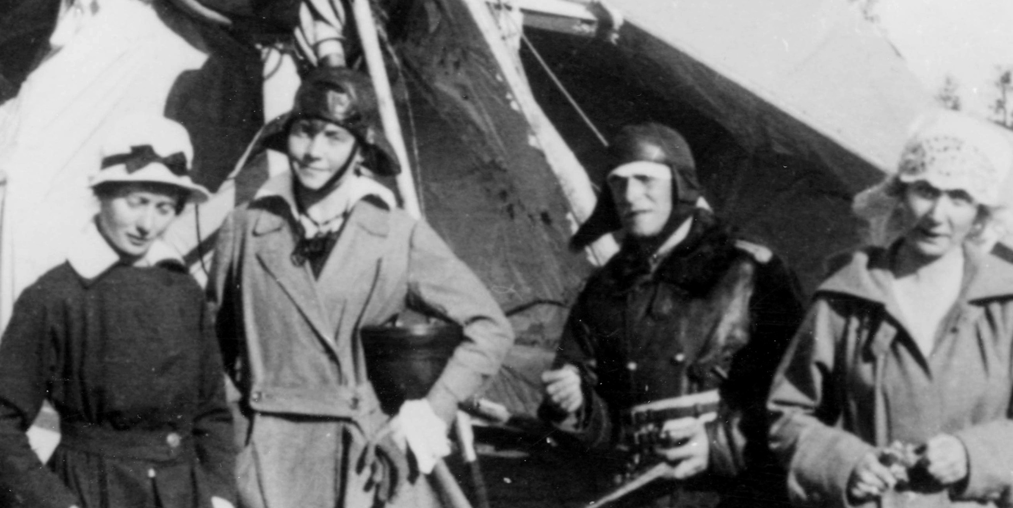

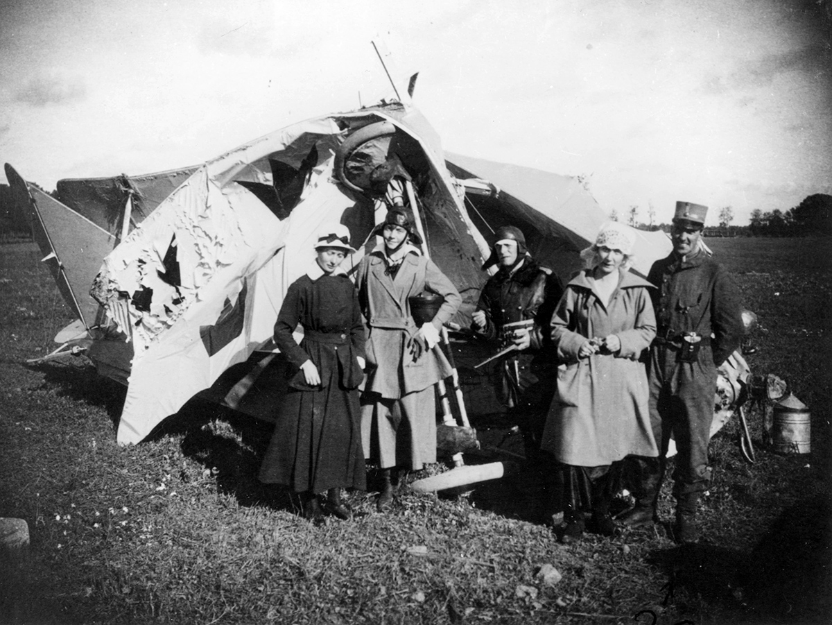

Tacksam för hjälp med uppgifter om detta foto.
Av vad som kan ses av fenan, så är min gissning att det är en Albatros.
Var och när har haveriet inträffat?
Flygplanindivid?
Fotot kommer från Stig Kernells samling.
På fotots baksida finns följande notering: "Denna kvaddning verkställdes av löjtnant Herrström. Inga personskador till glädje för flickorna". (möjligen noterat av Stig Kernell).
Stig Kernell berättade gärna historier om Smålandsmanövern 1917 där Nordsidan var förlagd till Jäthaberg herrgård. Övningen ledde till tre förlovningar. Kanske från denna övning?
Tacksam för hjälp.
Flygplanindivid?
Tacksam för hjälp.

Inte mycket att gå på, eller syns det på originalet en liten siffra på den krossade vingen mellan de två personerna i mitten?

Tyvärr kan jag inte upptäcka någon siffra på bilden.
Här en delförstoring

OK Här är haveriet!
….Haveri vid Jätsberg,
Enligt uppgift löjtnant Herrströms haveri. Troligtvis är det Per Oscar Herrström.
https://digitaltmuseum.se/011013013913/ ... flygplanet
Ser tyvärr inget datum.

Jätsberg skyntar i SvD-artikel om en armémanöver i början av oktober 1917 i norra Småland där Flygkompaniet deltog. Verkar (googling) f ö som om Herrström, reservofficer i kavalleriet, varit involverad i prov med radio i flygplan. Men i övrigt framgår av SvD att senhösten 1917 var Herrström och Koch sysselsatta med att rekognoscera för framtida civil lufttrafik. Jag fann en text i SvD om förlovningar i Jätsbergstrakten vid denna tidpunkt. Inget fann jag i SvD om något haveri vid Jätsberg.
Om Herrström kan man läsa minnesord i Flyghistoriska Meddelanden nr 8/1971 (jag har ej det numret). I min dator hittar jag ett gammalt dokumentutkast från SFF med korta beskrivningar av svenska flygprofiler där jag läser: "Kallad P O Herrström, pionjär, född i Stockholm 23 okt 1886, död 1971. Blev löjtnant i K 1 res 1914. Genomgick flygutbildning 1915 och erhöll internationellt aviatörsdiplom nr 37."

Jag letade efter något om P O Herrsröm och fann nyss att Torsten Gullberg 1929 i sin bok "Svenska vingar" omnämnt Herrströms haveri i kapitlet "Flygcirkus" som primärt handlar om P O Flygkompani. Här en skanning ur boken: https://larsan13.files.wordpress.com/20 ... vingar.jpg Nödlandning i trädkronor en dimmig natt när man skall testa radions användning i flygplan.
Jag har nog nämnt att Herrström var med om experiment med radio och om dessa experiment kan man läsa hos bl a Arboga Elektronikhistoriska Förening, https://www.aef.se/FHT-dokument/FV_radio_1916-1945.pdf.
Gullberg använder genomgående en lätt raljant optimistisk ton i sin bok.
Bilden av "vraket" stämmer med Gullbergs haveribeskrivning; man har rivit ned planet ur björkarna och samlat allt i en hög. Jag vill minnas att jag misstänkte oktober 1917 som tidpunkt men det kan ha varit året innan då man höll till på Skillingaryd för att testa radion. Herrström nämns i sammanhanget.

Men jag kan knappast tro att P O Herrströms landning på myren som skildras i boken ovan är det samma som fotot ovan.

Ja någon landning på en myr visar inte de 2 bilderna.
ÄR vi överens om att planet är en Albatros?
OCH att det ev. hände ca 1917-18?
Då finns enbart ett fåtal "kandidater"
Kolla kontakt 102 sid 6
Måste sägas..1917/18 var det väl censur i tidningarna på militära aktiviteter.
Ev. undantag verkar vara om någon omkommit.
Har inte mina noteringar från tidningar nära nu, om det skulle ge svar!
Vem löser frågan?
Vem löser frågan?

Observera att enligt Torsten Gullbergs berättelse "om hur Herrström brukade landa" så landade han inte i/på någon myr. Han undvek myren och satte kärran i trädtopparna.
Sedan samlade man ihop delarna i en stor hög på ett fält (med tätt mellan torrläggningsdikena; pågår utdikning?). Så har jag tolkat bilderna.
Ingen går oskadad från en sådan vrakhög som vi ser!

Vad är detta ?
"Han undvek myren och satte kärran i trädtopparna !
Ser du några större träd i närheten?
Knappast,
Knappast,

Jag skulle tro att haveriet inträffade vid Jätsberg i södra Småland, gissningsvis i oktober 1917. Mycket pekar ditåt (såsom FV-museets bildtext). Jag har tittat i Kontakt 102 och i underforumet om Albatrosarna men inte funnit något matnyttigt. Också kikat på Eniro-flygfoton och man kan nästan förstå var det hände. Med litet fantasi i alla fall. Och om man tror på FV-museet.
Jag tar för tydlighetens skull och citerar Gullberg ordagrant. Läser högt så att säga. eftersom mina egna ord om händelsen inte verkar "gå fram".
"Han hade svenskt flygcertifikat nr. 37, hade tjänstgjort vid flera militära flygdetaljer, såsom vid artillerispaning och flygradio, skött sin tjänst väl och oförtrutet. Det enda äventyrliga man egentligen hört om honom som flygare var hans sätt att landa, när landningsplats inte fanns att tillgå. Under ett nattligt radioförsök över småländsk obygd hade han råkat in i dimma, förlorat orienteringen och skulle till att landa på ett fält, vilket emellertid befanns vara en myr. Men mitt i myren låg en torr fläck med två lummiga björkar. I sista stund satte Herrström lugnt och försiktigt ned maskinen med en vinge i vardera björkkronna. Och där satt ekipaget med sina två man och gungade sakta för vinden, till dess pontonjärer lagt ut en bro över myren och hämtade ned det."
Det finns många träd på bilden, bl a några mellan fotoflygplanet och vrakresterna. Visst kan man undra över varför man släpat iväg flygplandelarna så långt. Men det är mycket vi inte begriper. "Fråga inte så mycket grabbar" sa vår löjtnant Björkered en gång när han kände sig pressad. Det finns inte svar på allting. Vi ska nog snarare glädjas åt dem som vill förgylla tillvaron för oss genom att bre på litet, som Gullberg och Kernell.
Här ett annat Albatros-haveri som jag stötte på (och misstänkte) när jag kollade haverierna enligt Kontakt 102 och vårt forum: https://digitaltmuseum.se/021017189864/1m16-a44350

Tack Lars för dina insatser att lösa mysteriet. Ja, det är ju mycket sannolikt att vraket placerats för fotografering med haveristen efter nedplockning, där det nu ligger på bilden ovan.
Jag skriver in i bildtext för fotot att det möjligen är detta haveri som du kommit fram till. Texten går alltid att ändra om vi får fram andra uppgifter eller något som bekräftar våra tankar.
Sidrodret som syns på bild tyder på att det är en Albatros.

Sven skriver::
Vilket datum??
eller gissar man?
och någon individ sägs ej.
Vilket datum??
eller gissar man?

Jag är nog inte ensam att fundera över om man inte laddad upp för en majbrasa e d. Man har samlat ihop divese brännbart skrot (man ser de svart-vita kronmärkena f ö). Fritt ute på ett fält, en bensindunk skymtar till höger.
