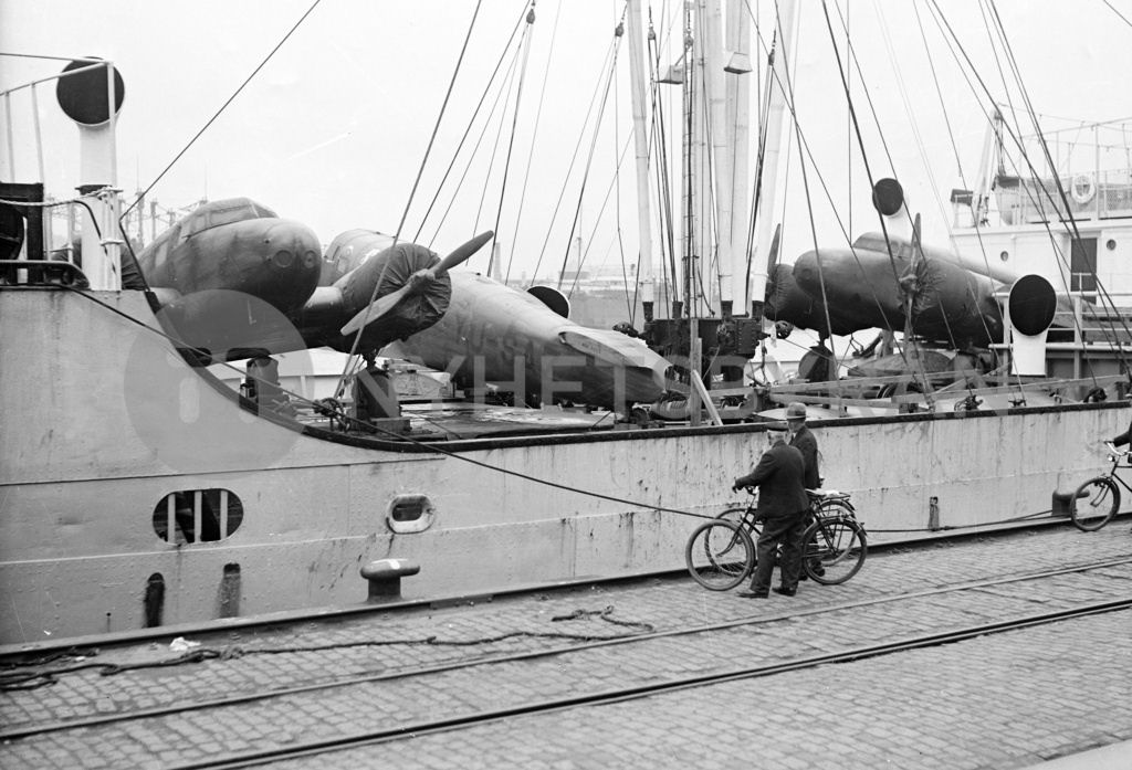

Flygplan på fartyg 1937
Inlägg av eralehm »
Stötte på den här bilden i TT:s bildarkiv. Bildtext: "Göteborg 1937-05-20 - Tvåmotoriga flygplan är lastade på turbinångaren Scanmed som ligger i Göteborgs hamn - de är från Polen"
Någon som vet vad det kan handla om? Noterar att planet i mitten har en YU-registrering.
/Leif
Lennart A
Inlägg: 505
Re: Flygplan på fartyg 1937
Inlägg av Lennart A »
Bör vara leverans av Lockheed Electra till Europa, bland annat YU-SAV och YU-SAZ Aeroput, Jugoslavien, reg 26.7.37.

Trevlig bild Leif, tack för den!
Lennart har givetvis rätt
Tittade i Air Britains Lockheed Twins
YU-SAV erhöll exportlicens E-2666 den 5 maj 1937 (reg 30.4.1937)
YU-SAZ erhöll exportlicens E-2667 den 5 maj 1937 (reg 3.5.1937)
Eftersom Polen nämns så bör väl den tredje maskinen vara på väg till Polen (och inte därifrån). Den som då passar bäst in var
SP-BGJ som erhöll exportlicens E-2707 14 maj 1937. Kanske lite tight med datum? I så fall kan det ha varit någon av LARES YR maskiner från April, något försenad....
Var kommer reg datum 26.7.1937 ifrån Lennart?
Hälsningar
Stig

Stig Jarlevik skrev: Var kommer reg datum 26.7.1937 ifrån Lennart?
g
Jugoslaviska registret i Air-Britain Archive.
