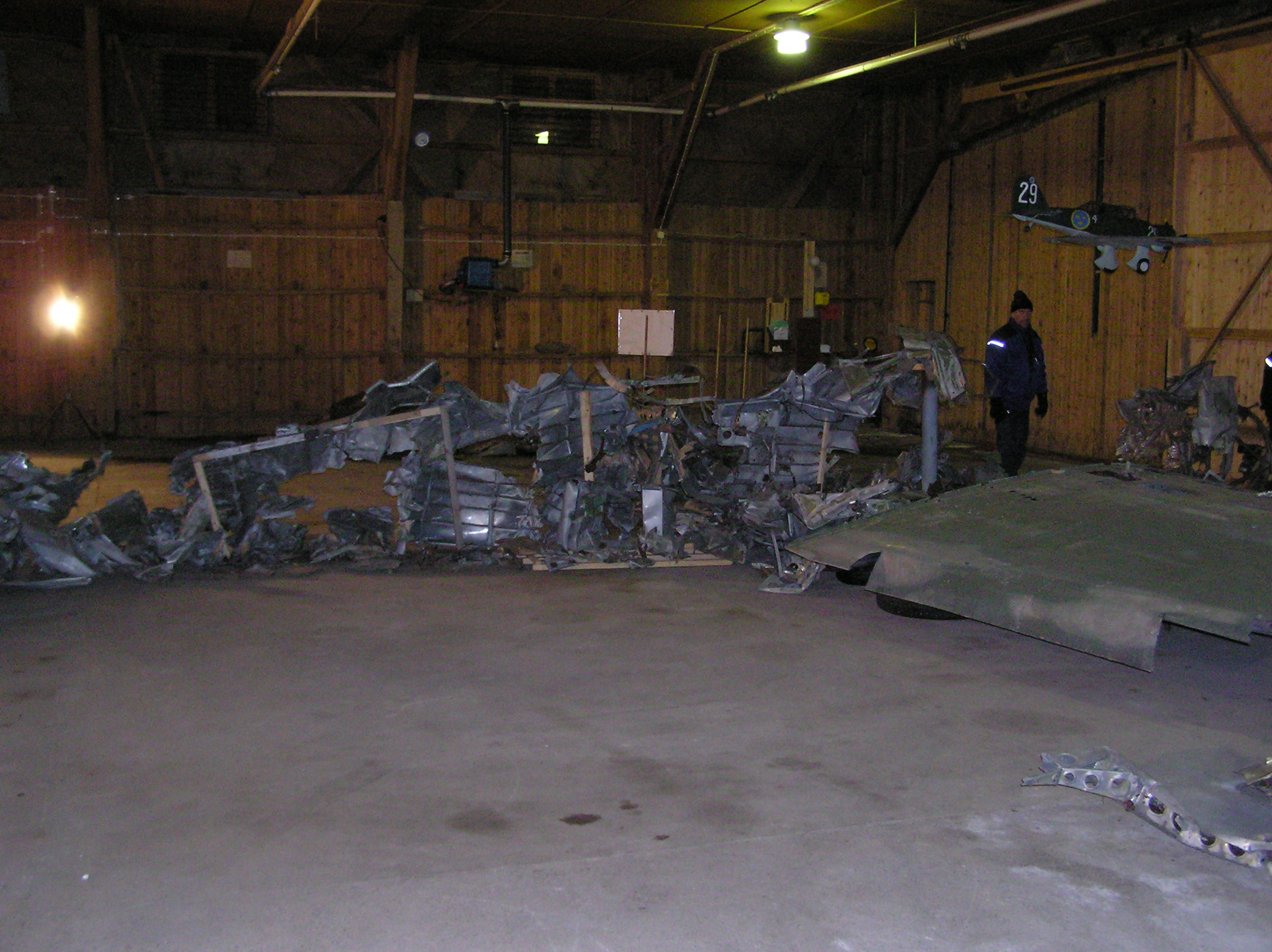

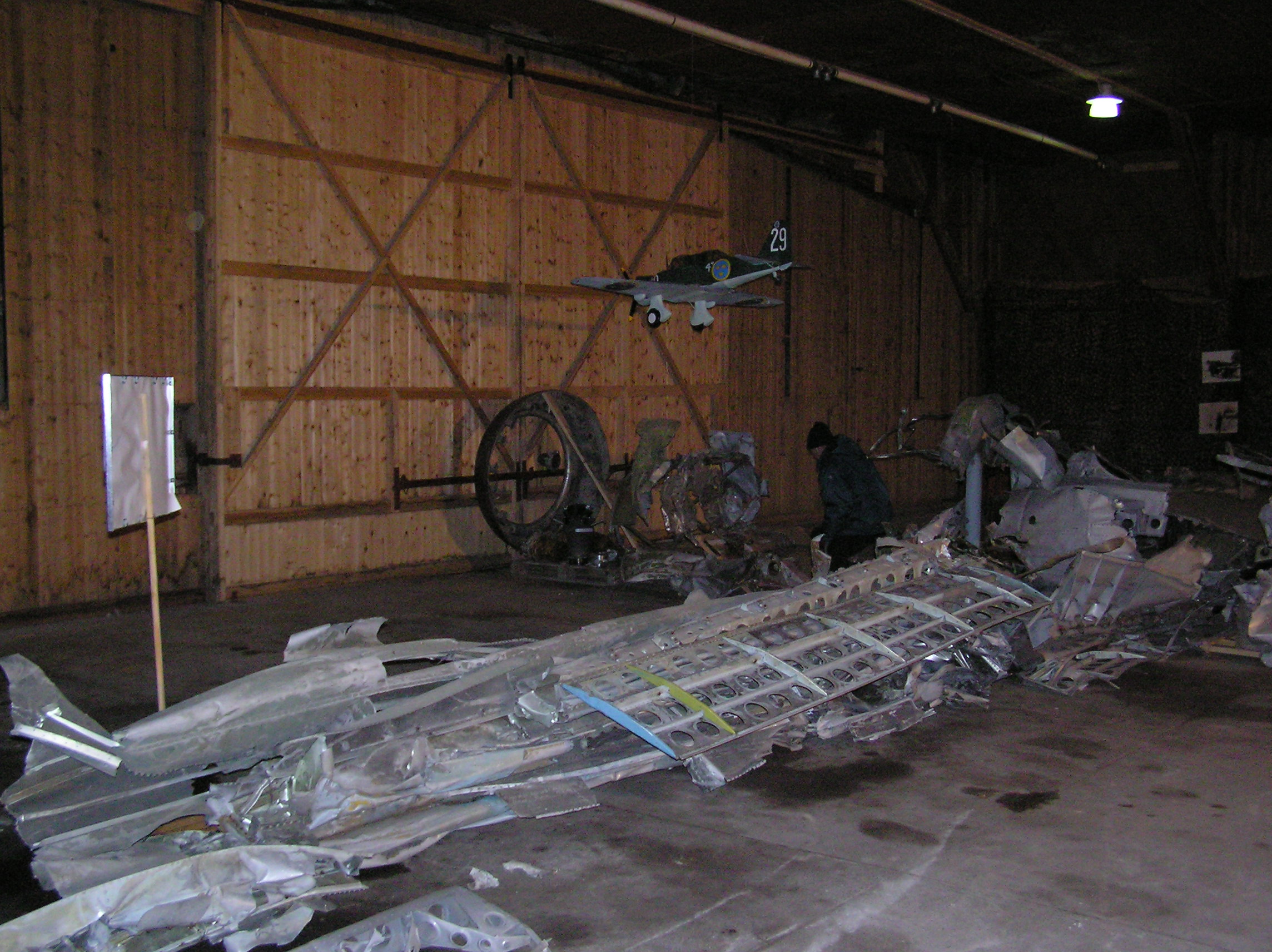

Re: B 5B nr 7004

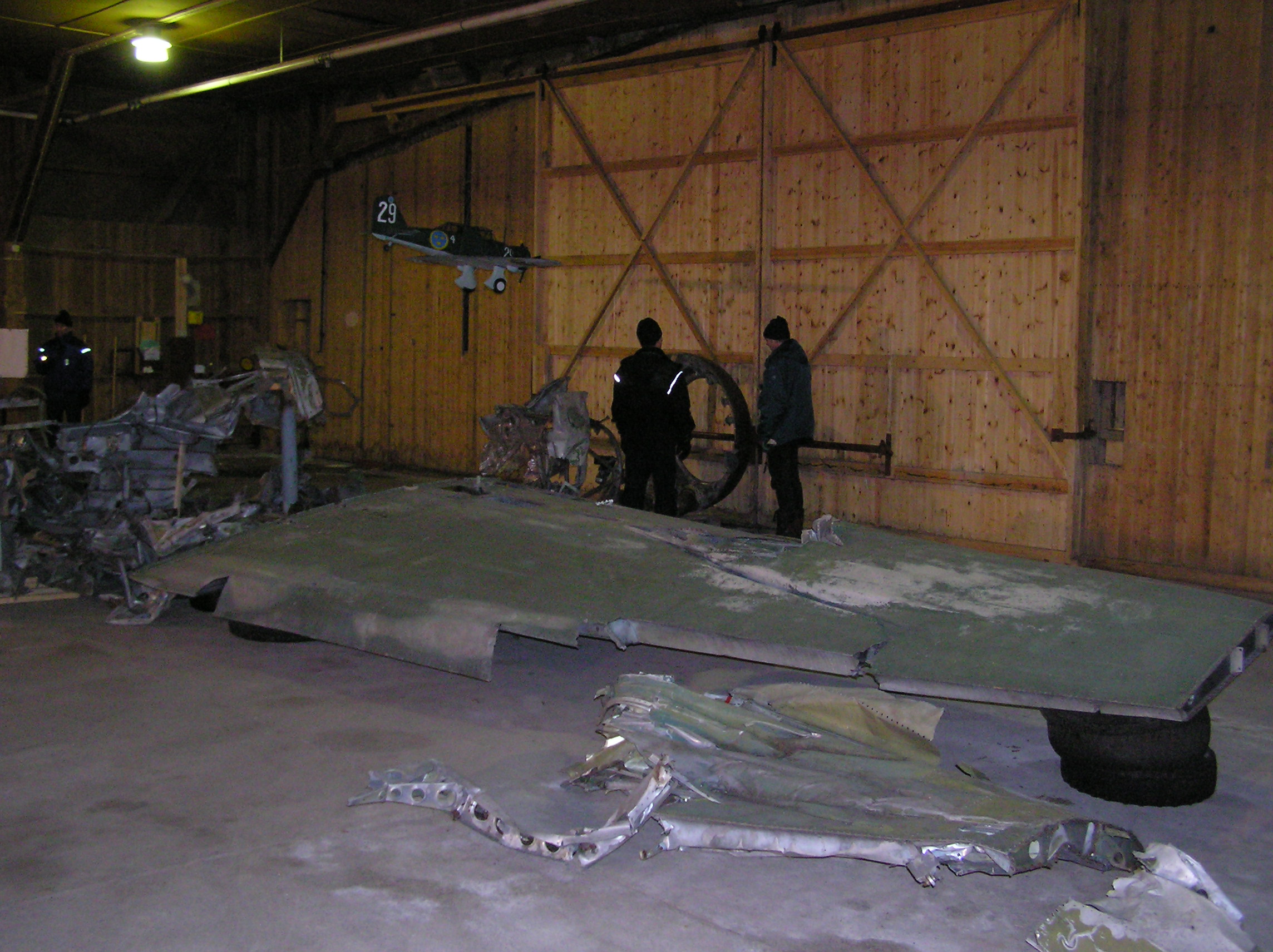

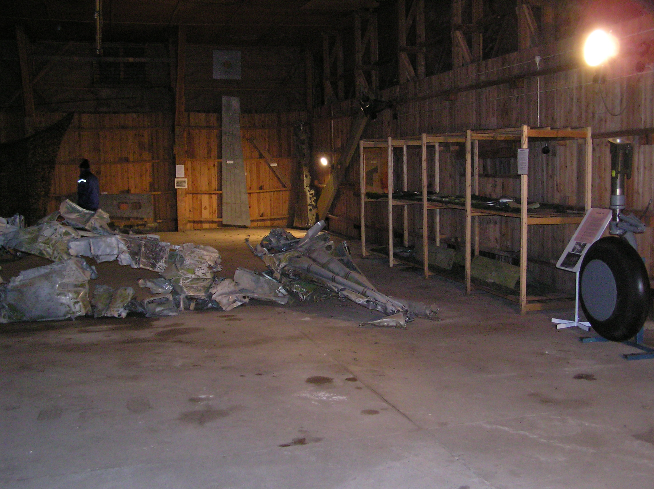

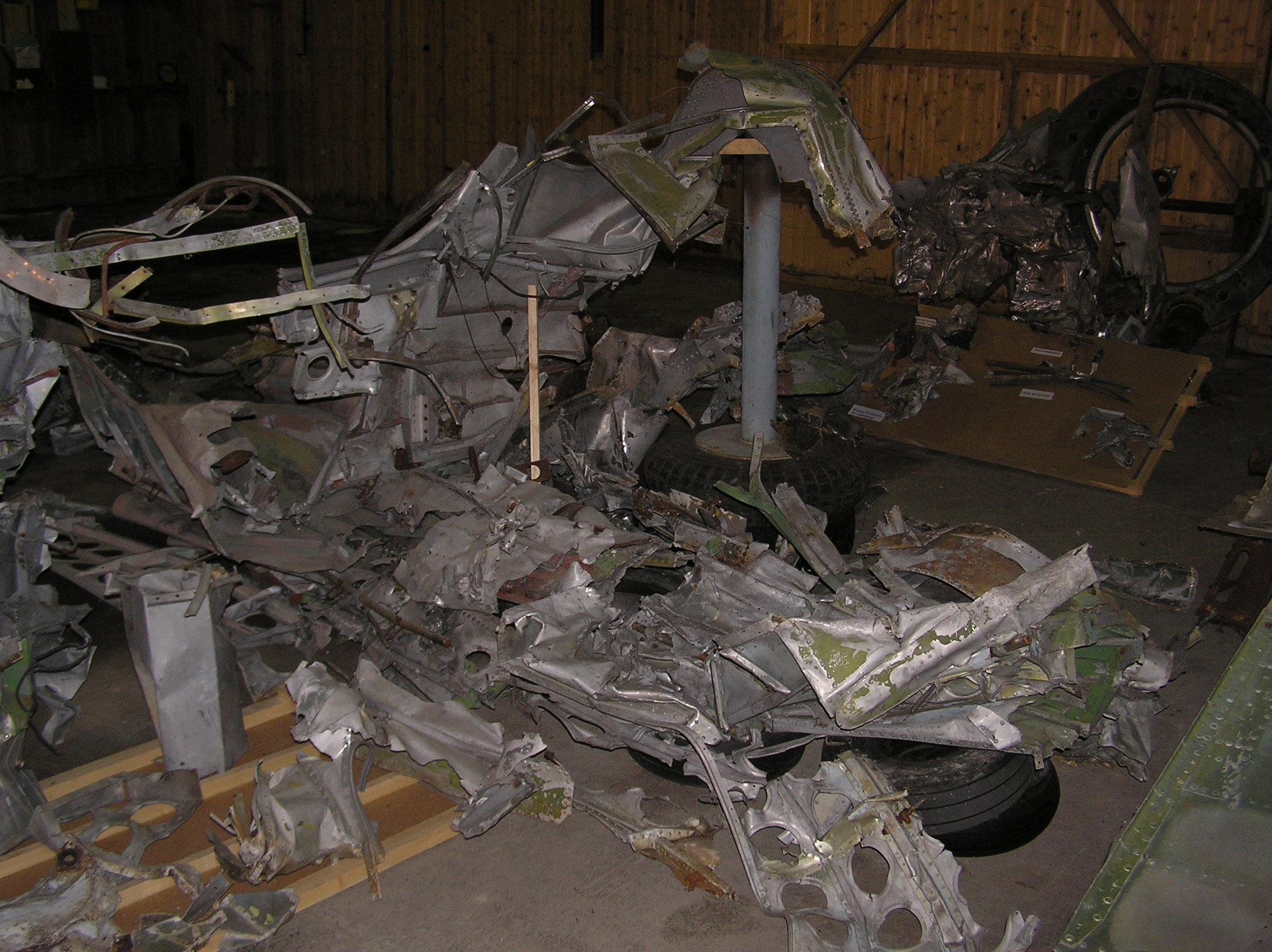

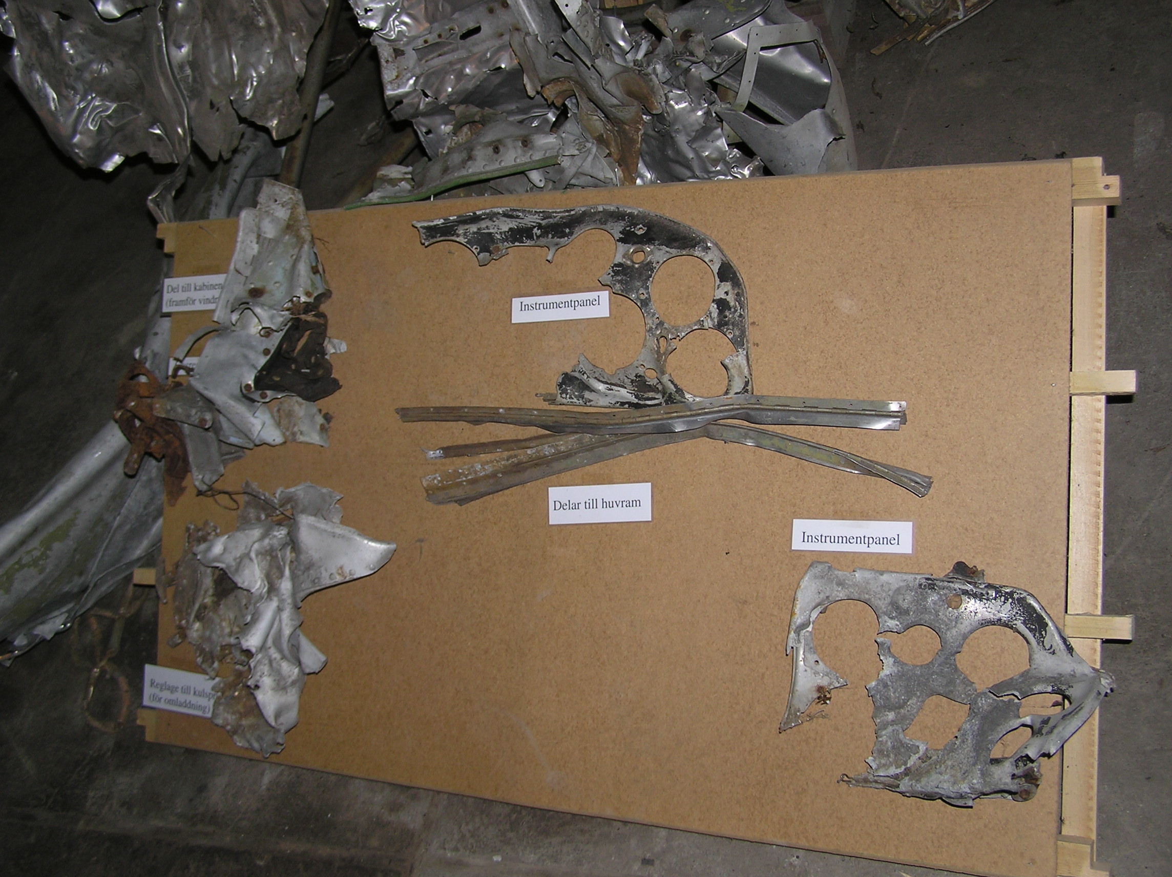

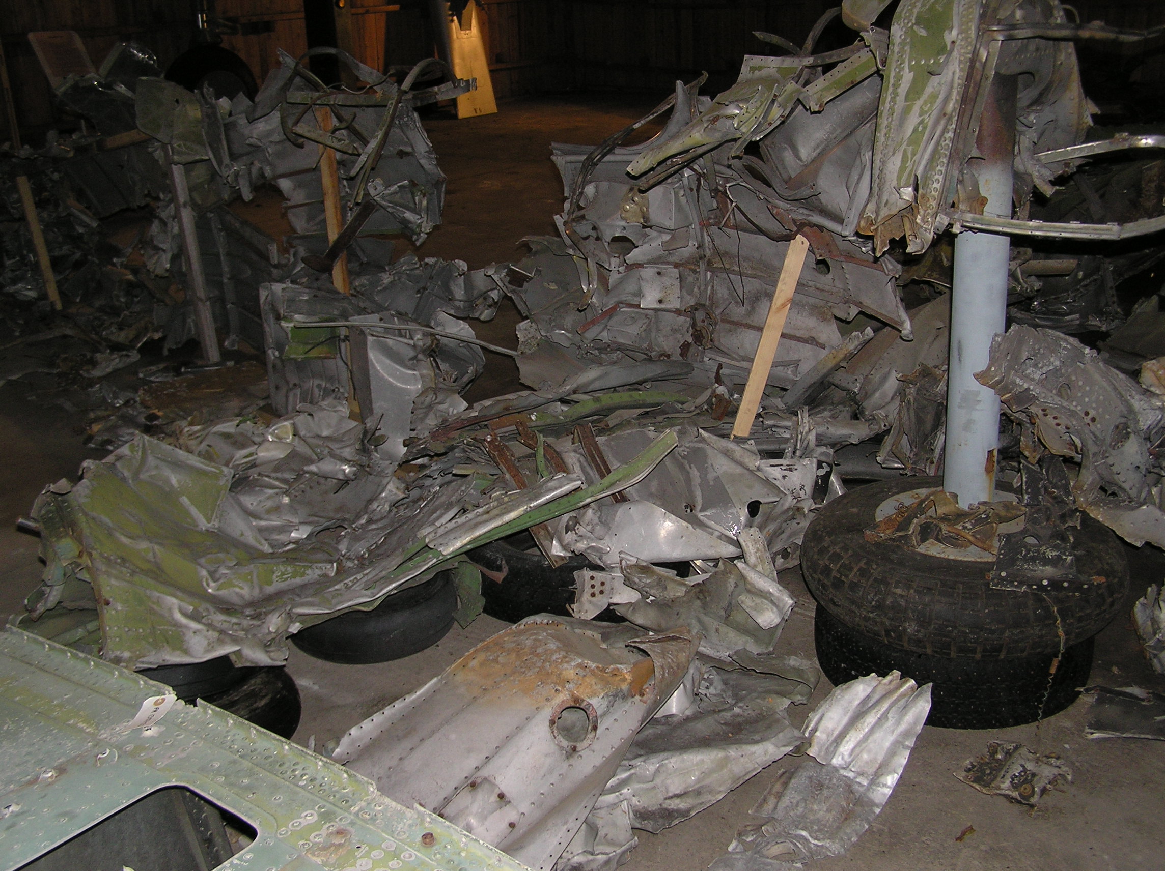

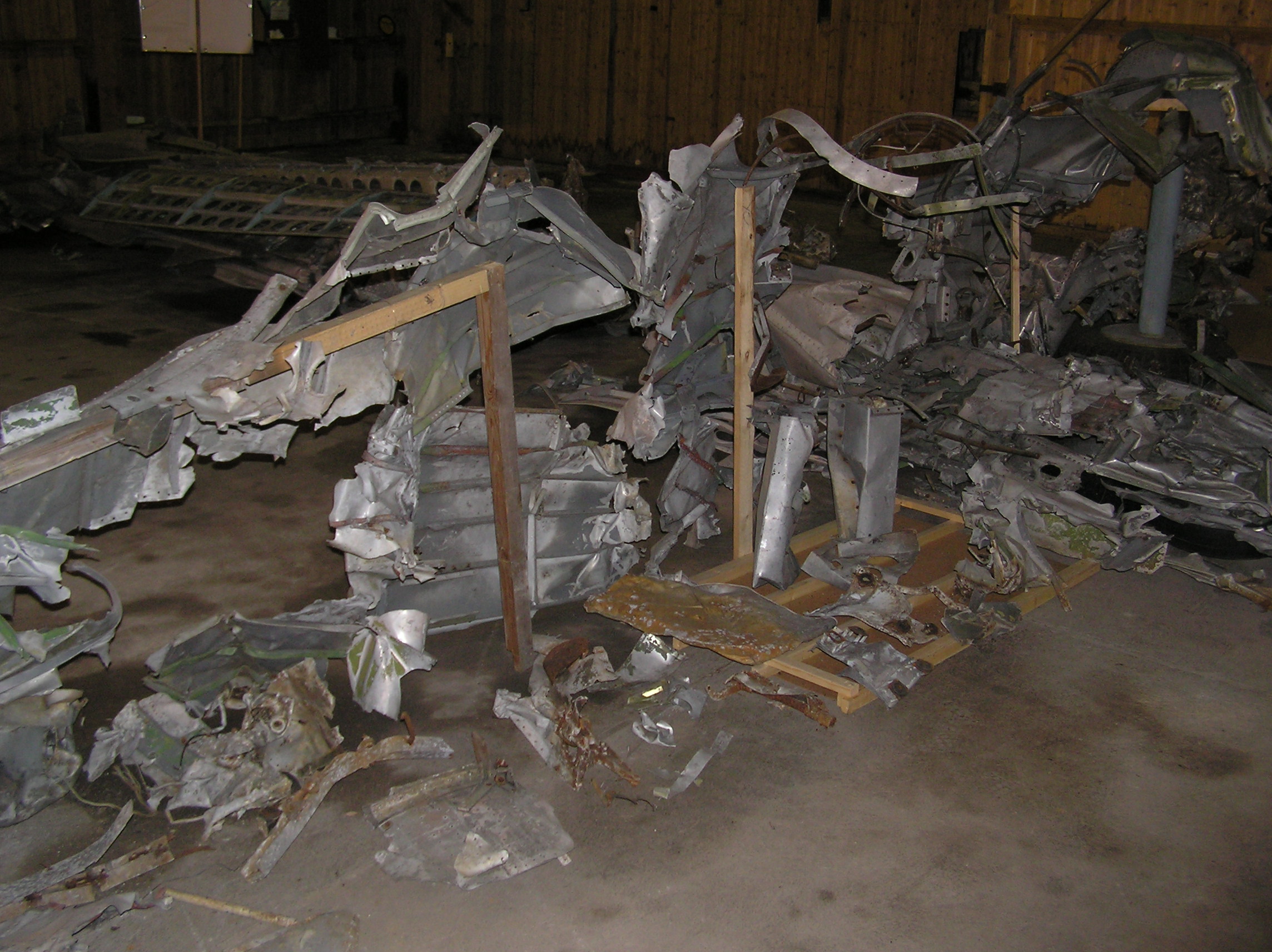

Vrakresterna hämtades av undertecknad och Bo Lindé c;a 1990 och alla delar är idag på Jämtlands Flyg och Lottamuseum.
C;a 50 % av flygplanet finns kvar idag,både i större och mindre delar.
Mycket har bortforslats från haveriplatsen under årens lopp, innan vi var där och hämtade det som var kvar.

Re: B 5B nr 7004

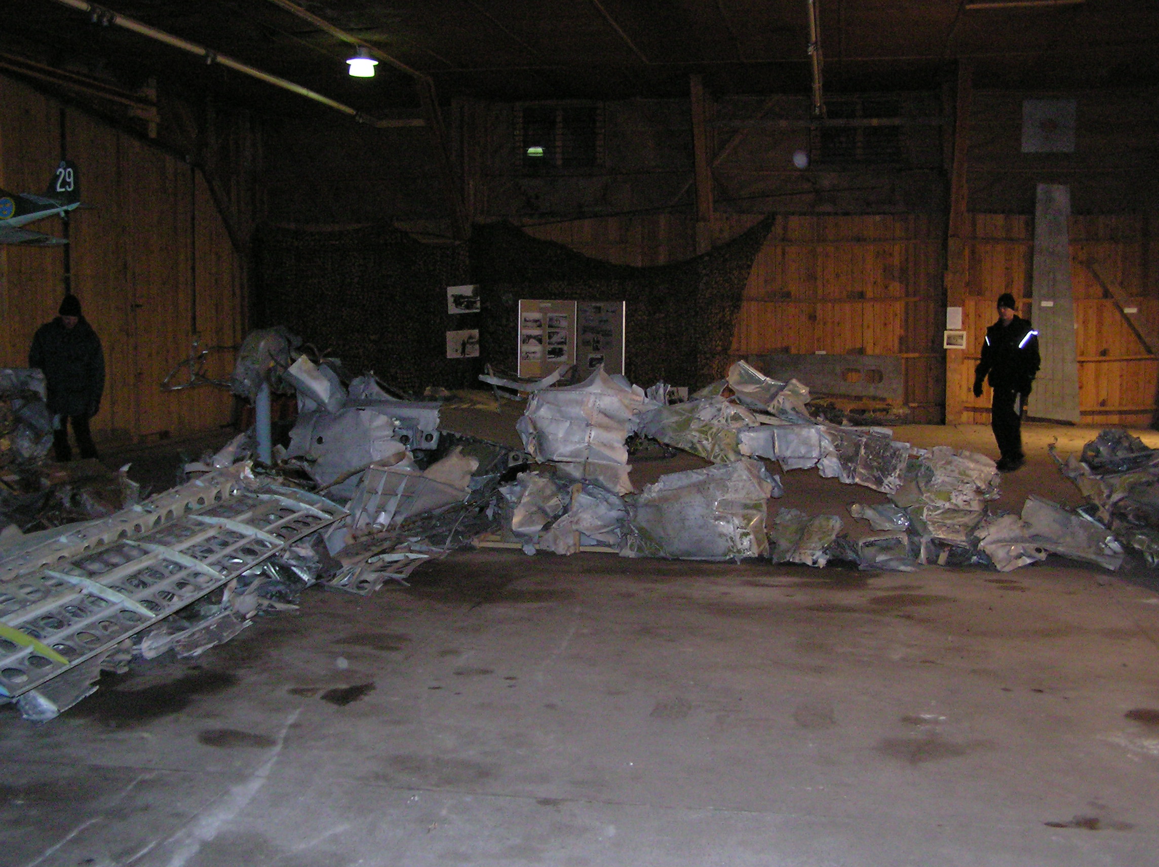

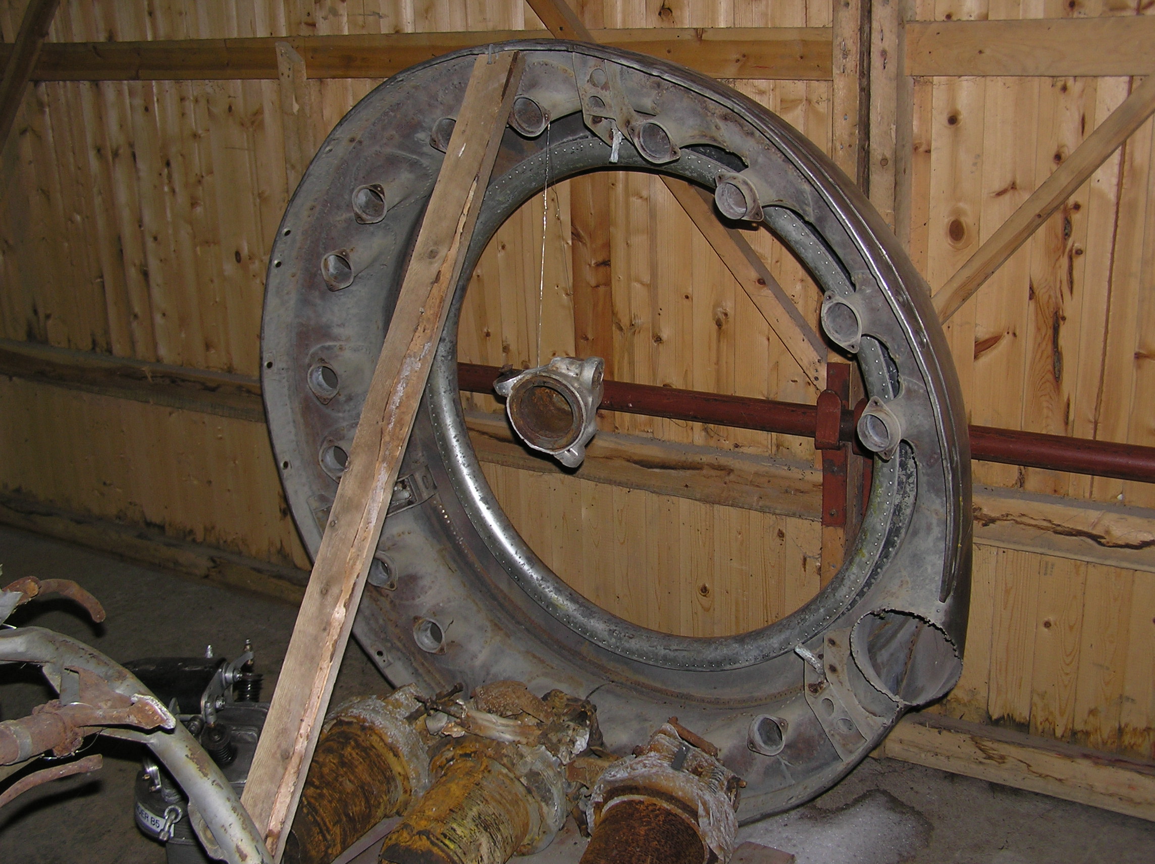

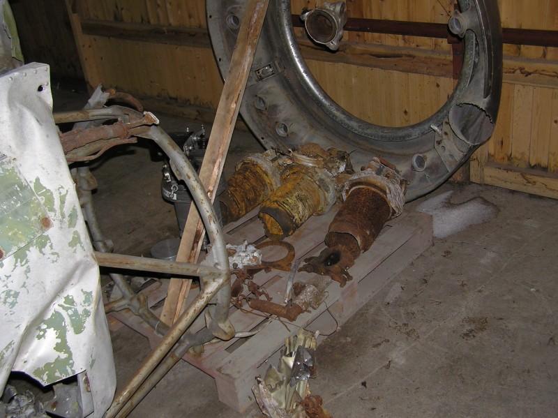

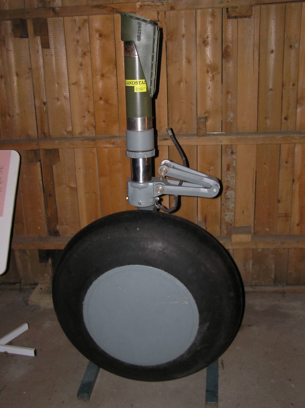

Äntligen har jag hittat bilderna !
Per var nämligen vänlig att ge mej och en kompis en guidad tur på Museét för några år sedan
då var "skrotet" fortfarande utlagt i en av de gamla trähangarerna
Samtliga Foton tagna av Per Matsson

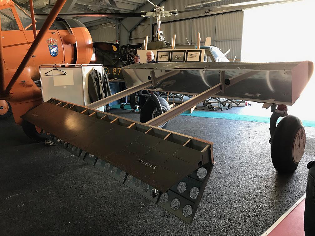

När Flyg och lottamuseet öppnar i sommar, så kan man få se, so far, vad som hänt med 7004.
Nästan fyra års fritidspyssel ligger bakom, så se till att ni kan åka dit då.
Och Bengt, då kan du åtminstone få klappa henne på en del av det som är tänkt !
En vinge finns redan, om än rejält skadad efter många år på ett skjutfält, men mer än så blir det.

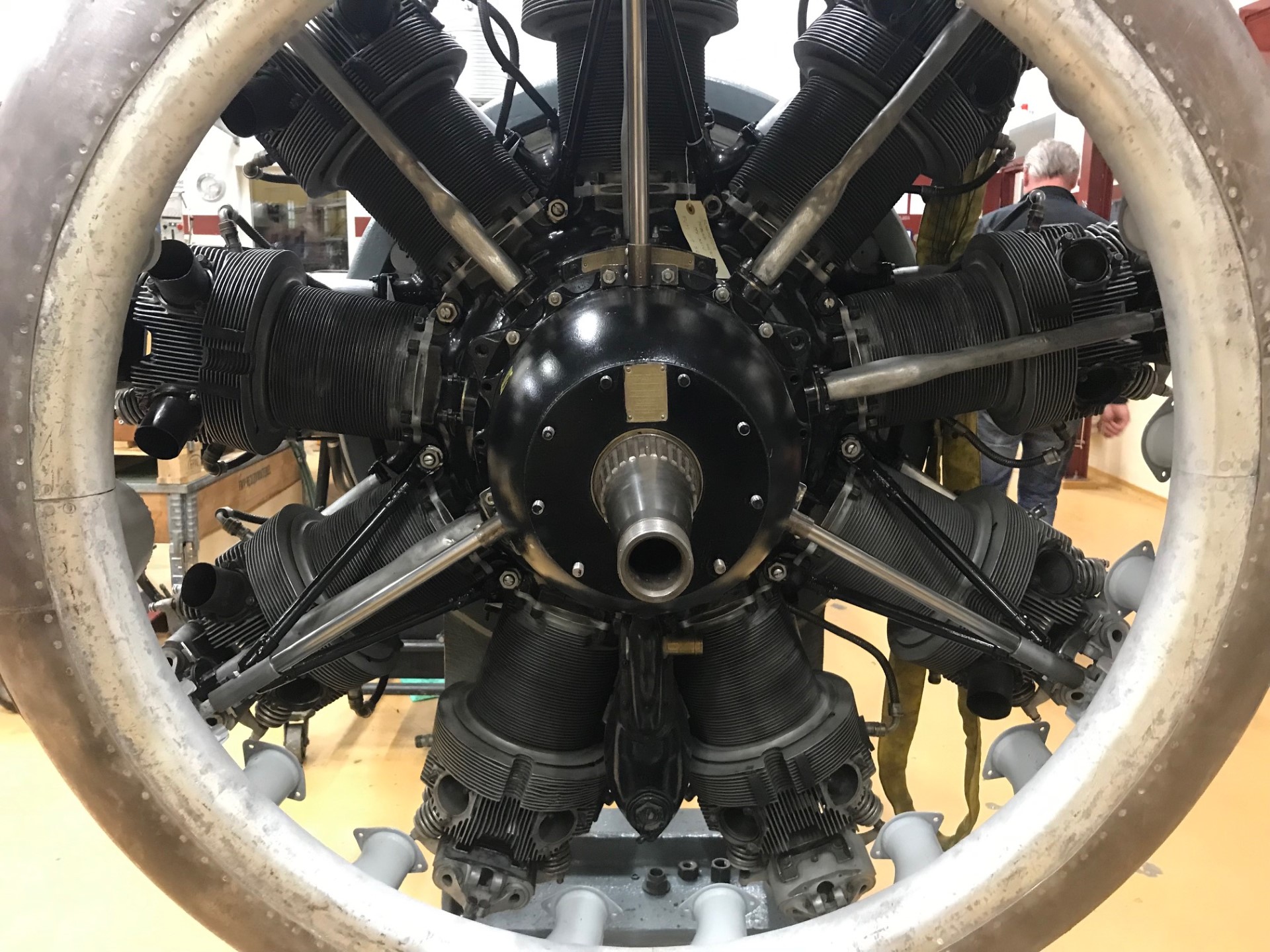

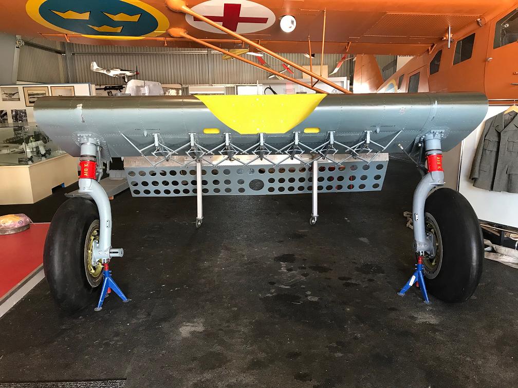

Att bygga upp en B 5 igen, har länge varit en dröm för Flyg och Lottamuseet.
Ingen B 5 sparades tyvärr från tiden i Flygvapnet,
Men, 7004 som havererade i Morjärv 1944, var den enda i sitt slag som kunde representera typen, om än i form av bara småbitar.
Flygplanet var fullständigt demolerat, men det mesta av flygplanet fanns ändå kvar på haveriplatsen.
Haveriresterna hämtads ca 1990 och har sedan dess förvarats i Östersund, mer eller mindre orörda.
För fyra år sedan, så bestämde jag mig för att åtminstone försöka börja återuppbygga denna.
Resultatet ser vi här.
Det mesta är nytillverkat, tanken är att bygga en B 5 som på "utsidan" ser ut att vara en B 5.
Så mycket som möjligt återvinns givetvis från vrakdelarna, men insidan är mer bara strukturellt byggt, så att det ska bli stabilt.
Skulle jag ha byggt efter originalritningar, i minsta detalj, så skulle det inte ha sett ut så här pass nu.
Det skulle dessutom kräva en enorm maskinpark, och rent ekonomiskt skulle det ha varit en omöjlighet.
Vissa fabriksnya reservdelar finns, och de används i största möjliga mån.
Men det mesta måste byggas från "scratch".
Jag har byggt detta i mitt garage i Linköping, på fritiden, med begränsade möjligheter givetvis, men resultatet är ändå så mycket B 5 som det kan bli med dessa förutsättningar.
Visst ritningsunderlag finns, och det har varit till stor hjälp.
Och givetvis de vrakdelar som finns kvar, dessa har använts för återanvändning i största möjliga mån, och måttsättning.
Om ni vill stötta detta projekt, som givetvis kostar en hel del, i huvudsak för materialkostnad, så Swischa gärna till 070-3690867 eller BG 5545-9465
Swischnumret står på Torsten Nordqvist, men det är direkt kopplat till Jämtlands flyg och lottamuseum, så inte ni blir fundersamma
M V H Per Björkqvist

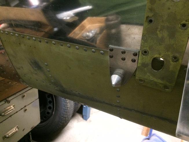

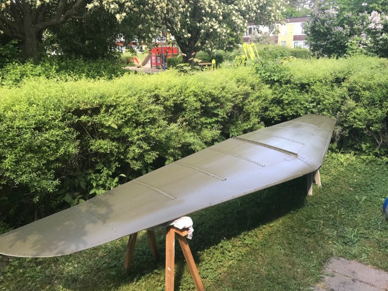

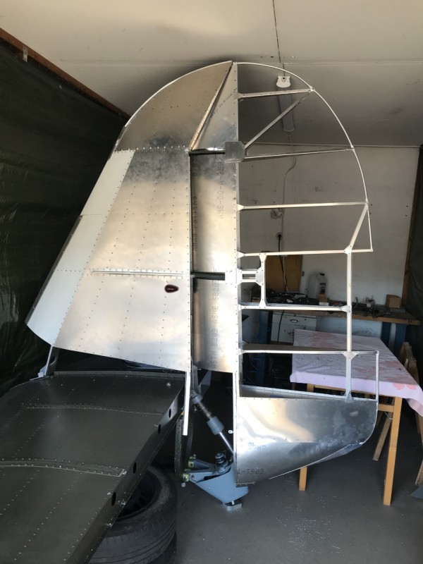

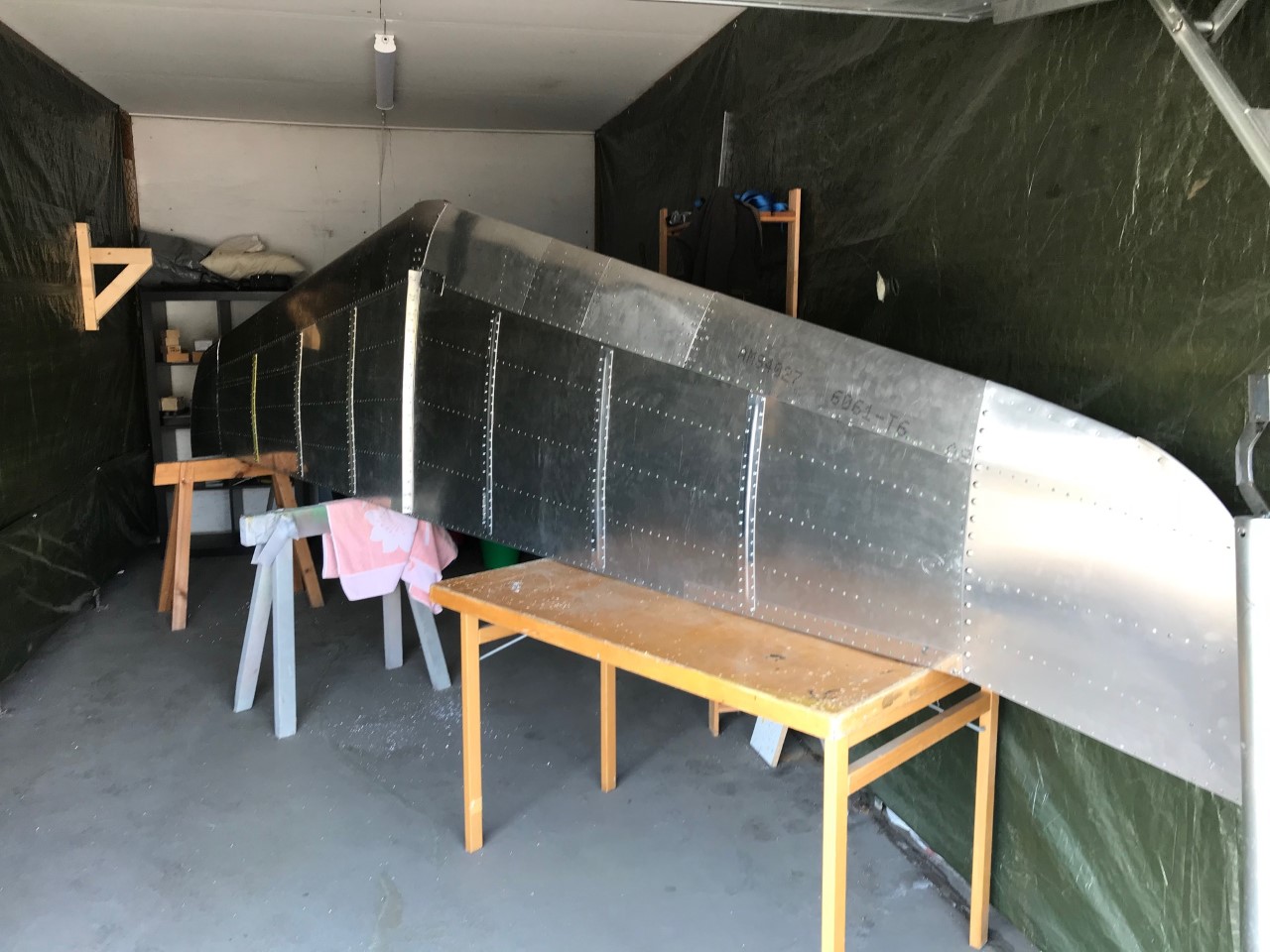

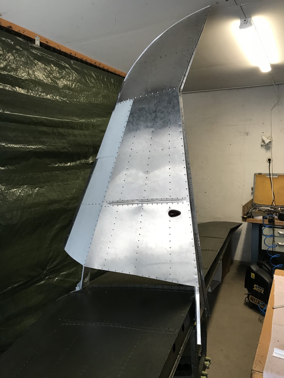

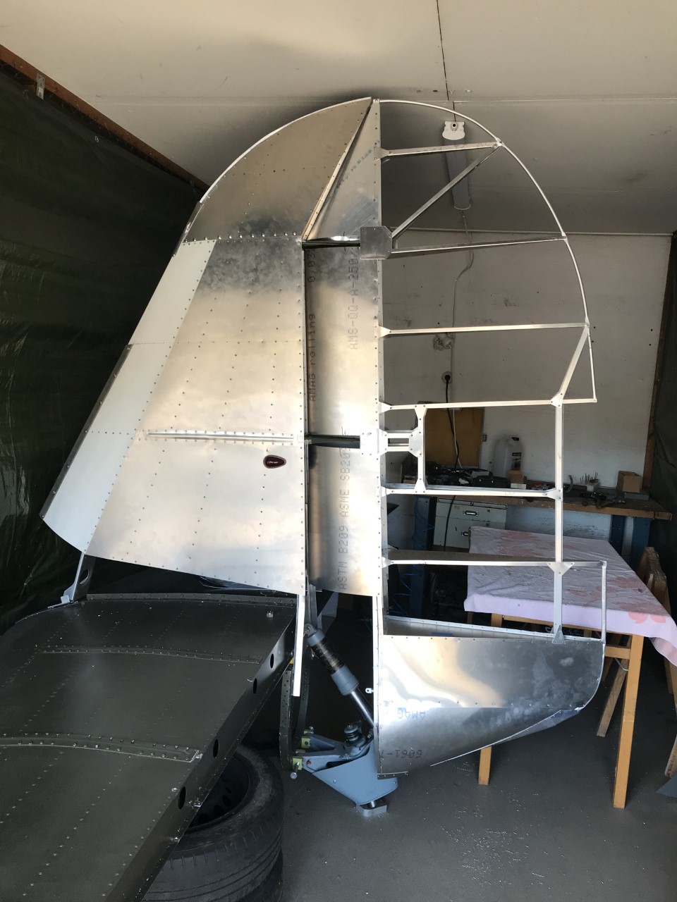

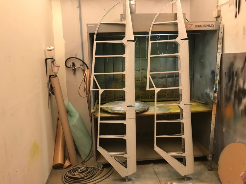

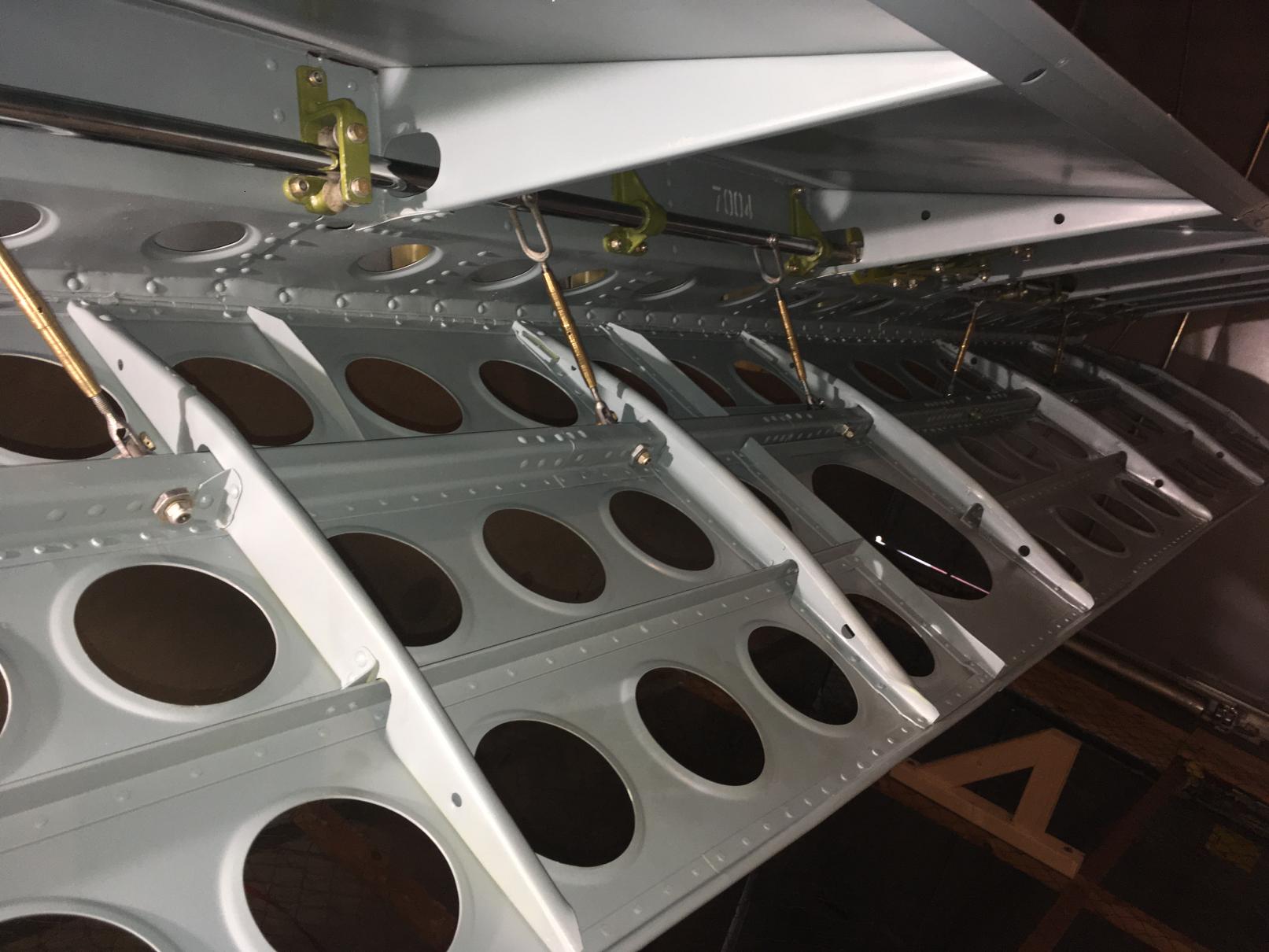

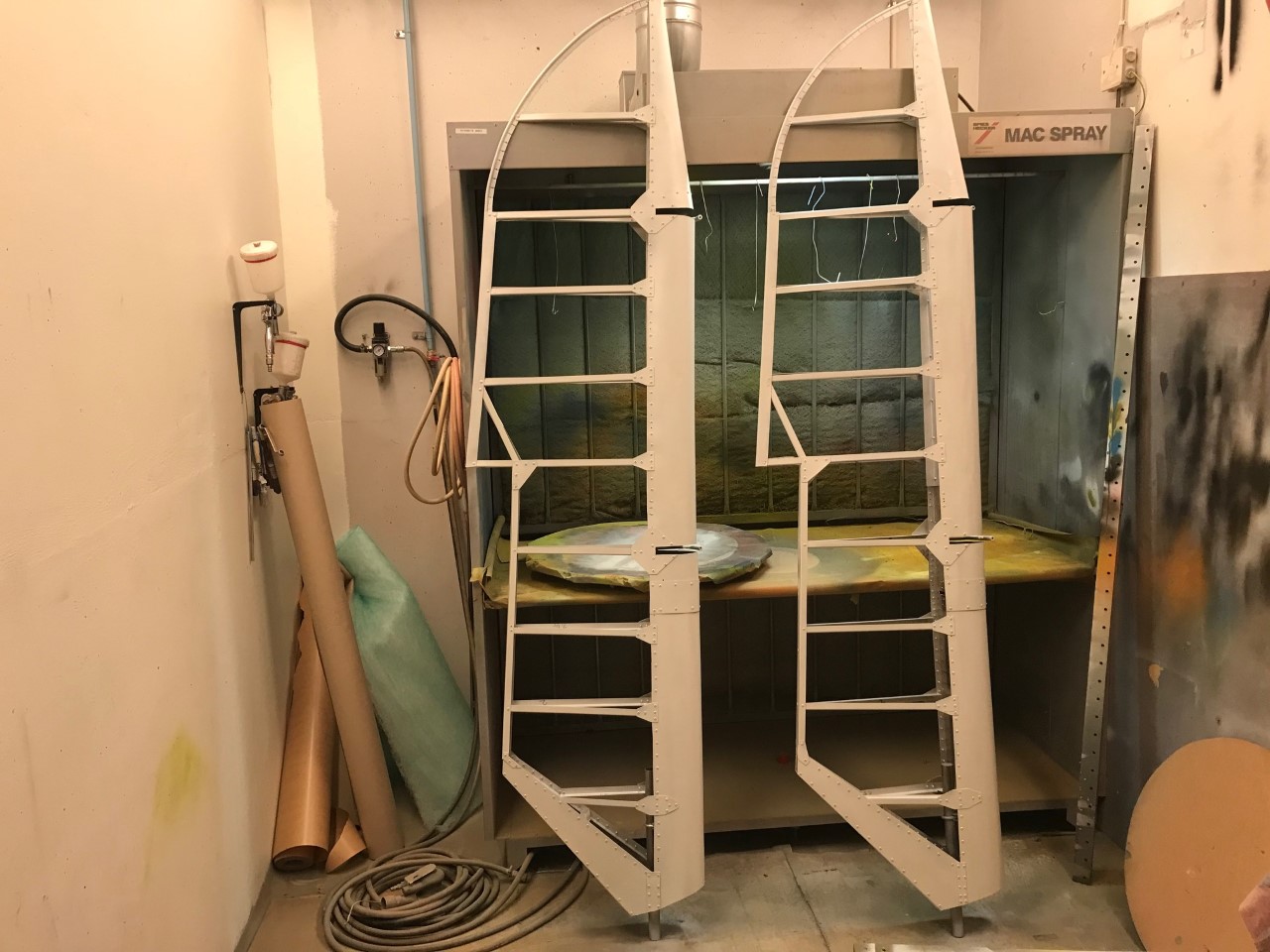

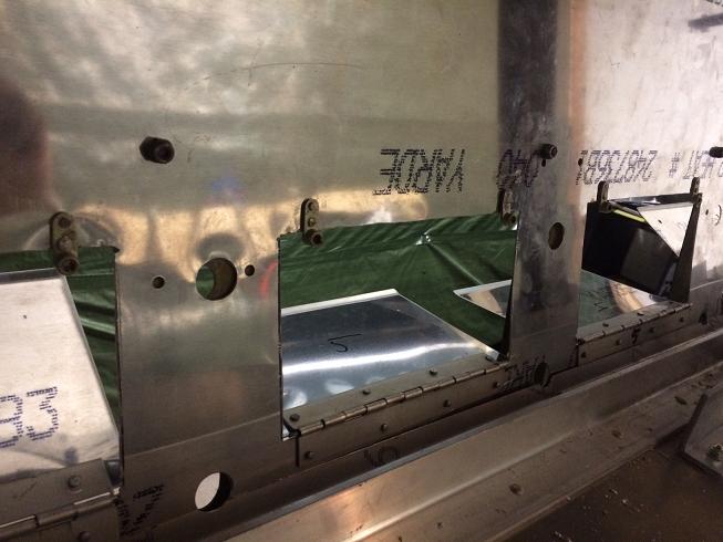

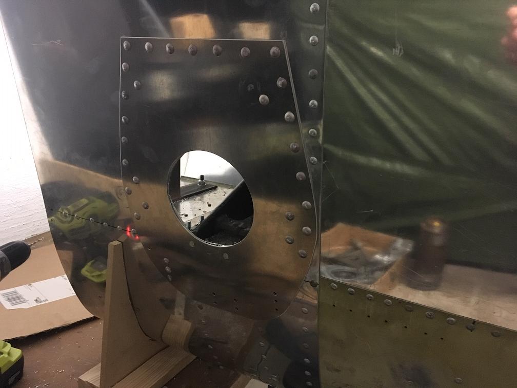

Lite framstegsuppdatering i bygget av 7004.
Stabilisatorn är nu i princip färdig, återstår att lägga på en primer och måla olivgrönt och gråblått.
Rodergångjärnen är tillverkade så nästa steg är att börja tillverka höjdrodren.
Stabilisatorn är stor, dryga fem meter i spännvidd och har tagit ca ett år att färdigställa.
Inga originaldelar i denna, men jag har använt en havererad stab-halva för måttsättning mm.

Re: 7004 B 5B
Så där...nu är stabilisatorn färdigmålad och höjdrodren klara för dukning.
Nästa etapp blir fena och sidoroder.
Sakta men säkert växer det hela fram!

Re: 7004 B 5B
Och fenan är nu "plåtfärdig" med fungerande lanternor.
Nästa steg är sidorodret.

Re: 7004 B 5B
Och nu är sidorodret plåtfärdigt, återstår dukning och målning.
Därefter är i princip hela stjärtpartiet färdigt.
Återstår lite jobb med sporrhjulsinstallationen som final, samt tillverkning av trimroder till höjd och sidoroder.
Re: 7004 B 5B
Hej!
Är det någon här som har bilder på planet då det fortfarande låg på haveriplatsen?

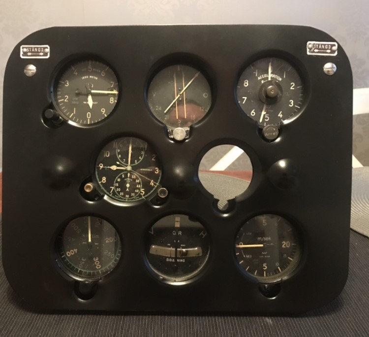

Re: 7004 B 5B

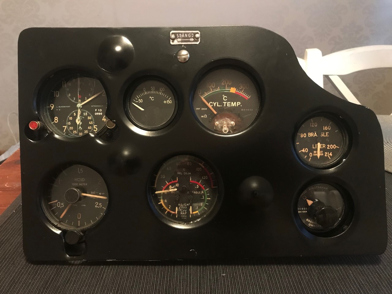

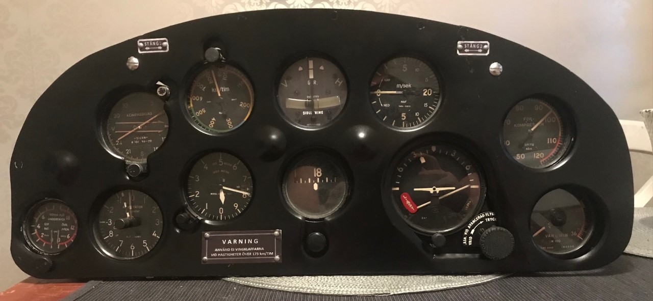

Nu har bygget framskridit lite till.
Efter en hel del jobb så är instrumentpanelerna klara.
Stjärtpartiet står färdigt och är utställt på Jämtlands flyg och lottamuseum.

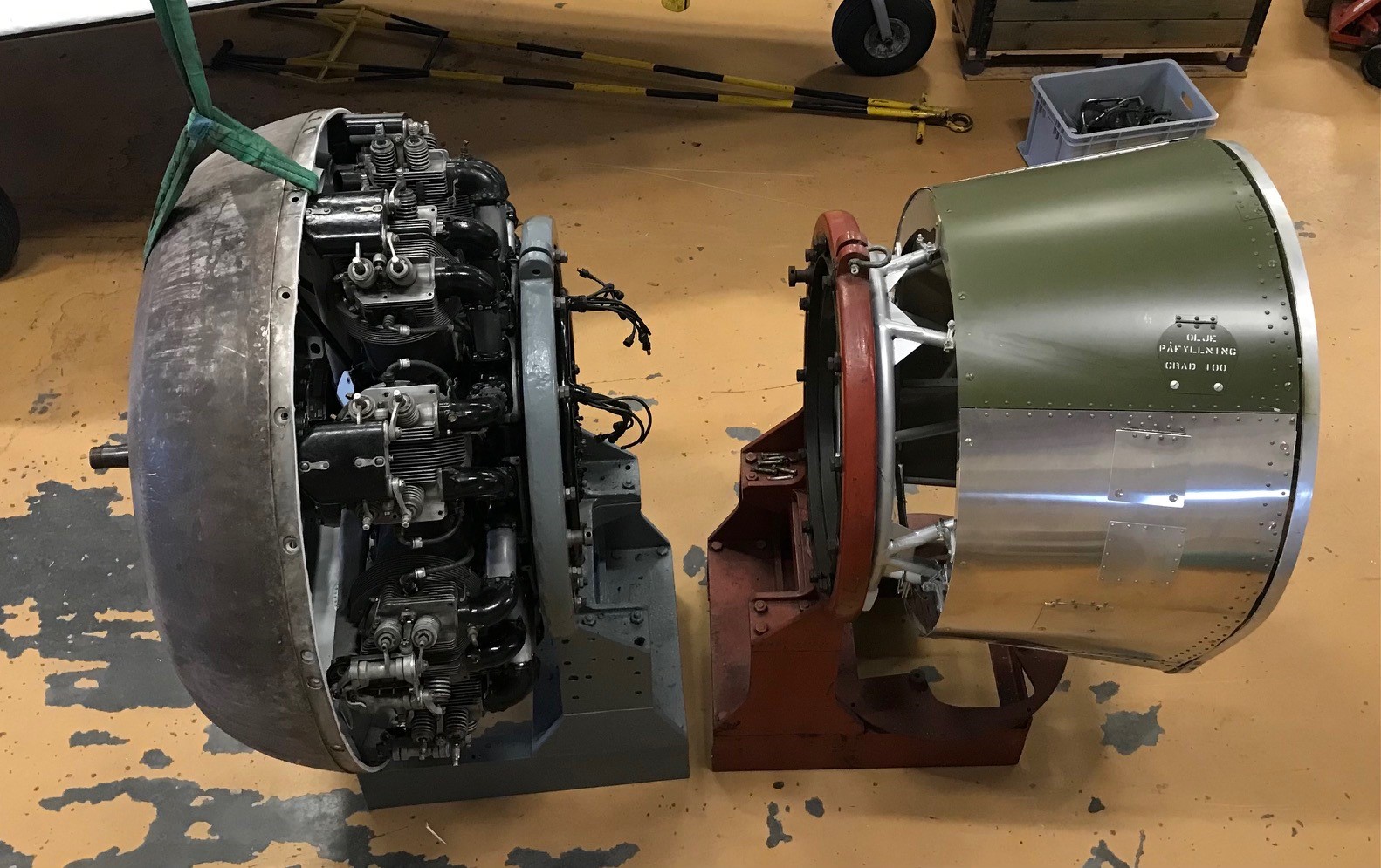

Re: 7004 B 5B

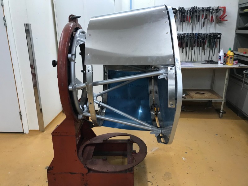

Arbetet forskrider ihärdigt, kom på att jag inte lagt in något här på ett tag.
Men nu är motorn i princip färdig, avgassamlaren är provmonterad med nytillverkade upphängningsbeslag, samt avgasstudsar från cylindrarna är tillverkade.
Motorfundamentet är blästrat och lackat, och samtliga motorkåpor runt detta är klara, så när som på målning.
Därefter ska hela paketet monteras ihop på en vagn, och motorkåporna runt motorn ska tillverkas, dessa är luriga eftersom de är dubbelkrökta.
Träning på att jobba med engelska hjulet pågår, så vi får se hur det förlöper!

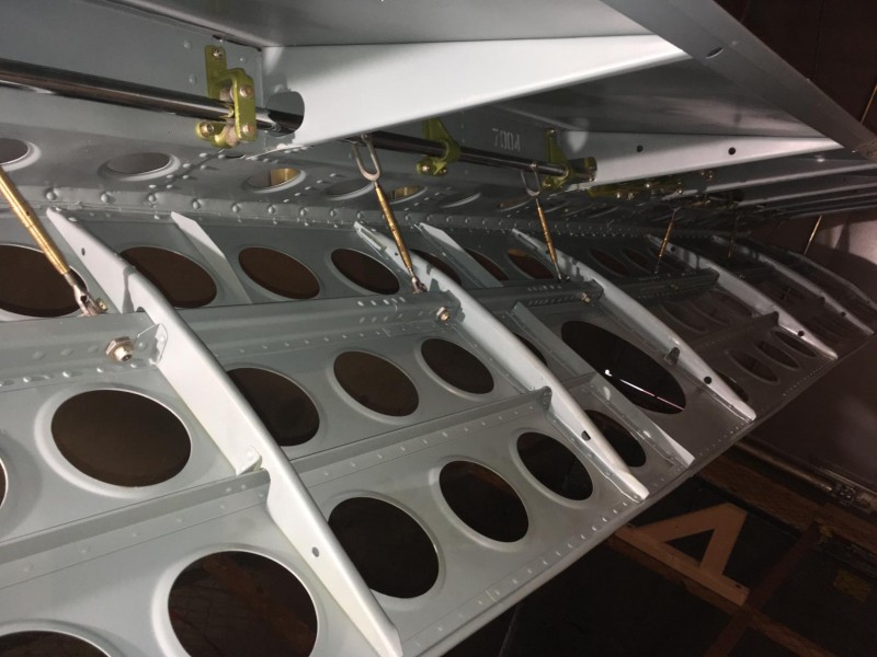

Re: 7004 B 5B
Lite uppdatering på motorpaketet som går sakta men säkert framåt.
Inte så mycket kvar faktiskt, det svåraste är gjort.
