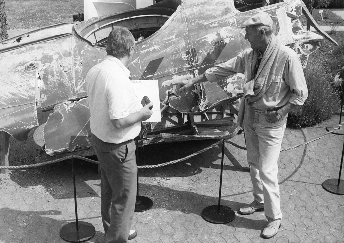

Tacksam för hjälp med att identifiera detta foto som kommer från Sven Stridsbergs samling. Tyvärr finns inga uppgifter om fotot, det kan vara taget i samband med någon utlandsresa. Mannen till höger kan vara Thorsten Höjrup som var aktiv i SFF Skåne.
Var och när är fotot taget, flygplanstyp m.m.
Foto ur Sven Stridsbergs donerade samling.

På det papper mannen till vänster har i handen kan man se en rubrik som jag vill tolka som "Dornier 24". Men jag kan inte nu fundera ut vilken del av ett Do 24-skrov det då skulle kunna vara. Bokstäverna K K kanske det är som syns på plåten. Fotot verkar taget i "modern tid", knappast ett VK2-vrak.

Det är korrekt att det står Do 24 på papperet som mannen håller, men det behöver inte ha med detta flygplan att göra. Det är också taget i modern tid, kanske 1980-1999, troligen vid något museum.
En korrigering i efterhand: Nu ser jag också att det är en informationstavla där det står Do 24 och inte ett papper som mannen håller i handen.

JO; Dornier Do 24 står på plakat forran vraket.SFF Skåne med SS i spissen hadde vel et antall bussturer til UK,og en som jeg var med på gikk via Soesterberg.
Har ikke funnet detaljer som beviser at det er der;men de har jo senere skaffet en komplett sådan.

Det torde vara en Do 24. Det är i mina ögon mitttornet som ska sitta i hålet. De två "rälsen" om sidan av hålet finns på andra bilder av Do 24. KK under hålet och den vita vinkeln bakom huvudet på mannen till höger överensstämmer med placeringen av radiokoden och det tyska balkkorset.

Hittade ett par bilder och en förklaring på rälsen, scrolla ned en bra bit https://www.goodall.com.au/australian-a ... rDo24.html
"Unusual angle of A49-5 "DQ-H" taken from the high tailplane. Note how the upper fuselage turret rolls
forward on rails to provide an open hatch. Photo: Australian War Memorial"

Precis! Jag hade just tänkt komplettera mitt inlägg med att man ser att det fanns liksom två "falsar" som sträckte sig åt vänster från den runda öppningent i skrovet (bilden visar den aktre del av det) och framöver. Och dessa "falsar" har jag också funnit på ett par av den oerhörda mängd bilder man kan hitta om detta plan. En lyckad konstruktion, att jämställa med Catalina kanske. Förstår nu genom Stellans inlägg också det holländska intresset för typen.

Från Jan Forsgren har jag fått följande på e-post:
Angående den Dornier Do 24 som diskuteras på SFF:s forum, så är jag tämligen säker på att bilden är tagen på Technikmuseum Speyer. Flygkroppen till en Do 24 bärgades 1991 från Muritzsee. Flygplanet skall ha varit en av fyra Do 24:or som sköts sönder av amerikanskt flyg i april 1945. Muritzsee hamnade sedermera på östsidan.
Mer information finns på http://www.dornier24.com
