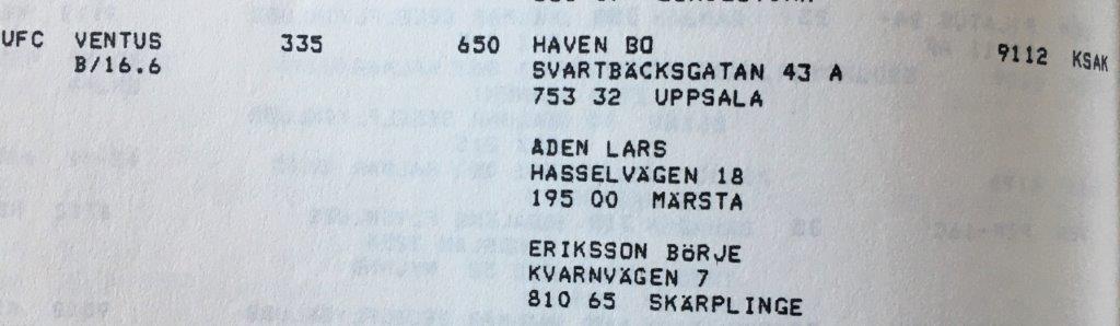

Det jag skriver är bara det som återfinns i officella handlingar. Det är omöjligt att kontrollera och verifera alla detaljer och därför är jag tacksam när experter och specialister som du bidrar med förslag till rättelse. Bilagan nedan visar, SE-UFC verkligen angavs i SE- Registerutdrag Nr 3 Juli 1987 som en Ventus b/16.6 och, som jag skrev, ändrades till en Ventus c först året därpå.

Ja det stämmer.
Men läser du TC för Ventus (typcertifikatet innehåller f ö alla Ventusar, även Ventus 2) så står det att några Ventus b/16.6 (s/n är angivna) är Ventus C. Så det är ju bara en byråkratisk manöver för att komma runt byråkratin.
Så formellt sett riktigt, men i verkligheten var UFC en Ventus C från början.
