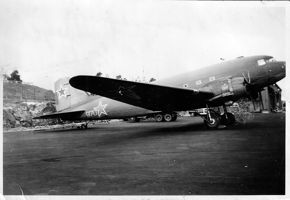

Jag fann det här lilla fotografiet (5x7 cm) i mitt arkiv. Minns jag rätt så har jag fått det av någon som inte delat mitt intresse för gamla luftfartyg.
Flygplanet på bilden är en C-47 med sovjetisk nationalitetsbeteckning och nummer 970. På stjärtfenan tycker jag mig kunna läsa ut 348393, vilket borde betyda att s/n är 43-48393.
C-47/DC-3 är inte mitt specialområde, men vad jag kan få fram på nätet tycks 43-48393 inte alls ha exporterats till Sovjetunionen. I stället ska den efter tjänst i USAAF/USAF ha gått till US Navy 1961 och havererat på Island 1969. Om det är korrekt kan jag inte säga. Jag sökte även på 43-48993 men blev inte mycket klokare. Dessutom vet jag inte vilka källor de olika hemsidorna har använt sig av.
Anteckningen på baksidan av fotografiet lyder Ett ryskt Douglas-plan på Bromma. Uppgift om årtal saknas.
Om någon har kännedom om eventuell trafik med sovjetiska C-47/Li-2 på Bromma kanske det går att reda ut vad det egentligen är vi ser på bilden?

Intressant! Men jag har tyvärr inget konkret att säga annat det är väl rätt naturligt att Sovjet hade en del flygkommunikation med sin ambassad i Stockholm. Jag har kikat på "herrgårdsbilen" i bakgrunden men den säger ju inte så mycket om årtalet (annat än det kan handla om ett tidigt efterkrigsår) och också noterat kabinfönstrens "avskärmning".

Jag fick i en annan kanal ett tips från en välrenommerad expert i ämnet som tror det kan röra sig om 43-49393, en C-47B-14-DK vilken exporterades till Sovjetunionen 1944. Det kan mycket väl vara den individen på bilden.

Båda flygplanen tillhörde Aeroflot som hade rätt så frekventa flygningar till Bromma efter krigsslutet. CCCP-Л970 (C-47B 15209/26654) var där (bland annat) i juni 1946. Den andra bilden visar CCCP-Л980 (C-47B 15208/26653). Någon gång under kriget togs första delen av registreringsnumren bort och militära nationalitetsbeteckningar (röda stjärnor) målades på.

Det är helt klart en C-47B med ett USAAF-nummer på fenan, men det står nog "349393", dvs. 43-49393 (c/n 15209/26654). Den överlämnades till Sovjetunionen 9 december 1944.
Det stämmer ju också med det Lennart skriver: CCCP-Л970 (C-47B 15209/26654).
CCCP-Л980 (C-47B 15208/26653) var således ex 43-49392, vilket stämmer med 2:an som skymtar på Carl-Fredtriks bild.
