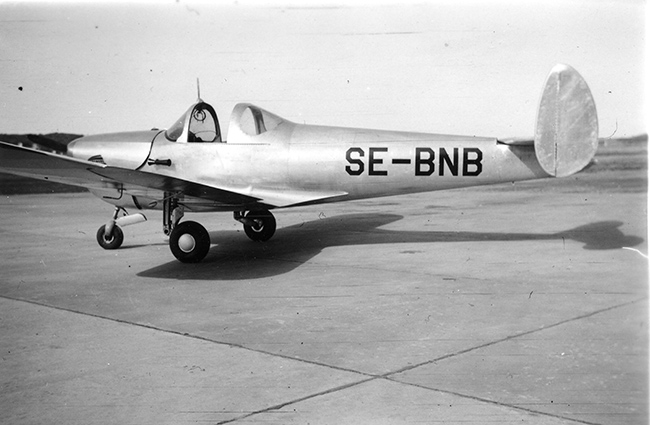

Från Nils Olof Andersson har vi erhållit detta foto som Bengt Antonsson tagit på Torslanda ca 1947-1948.
