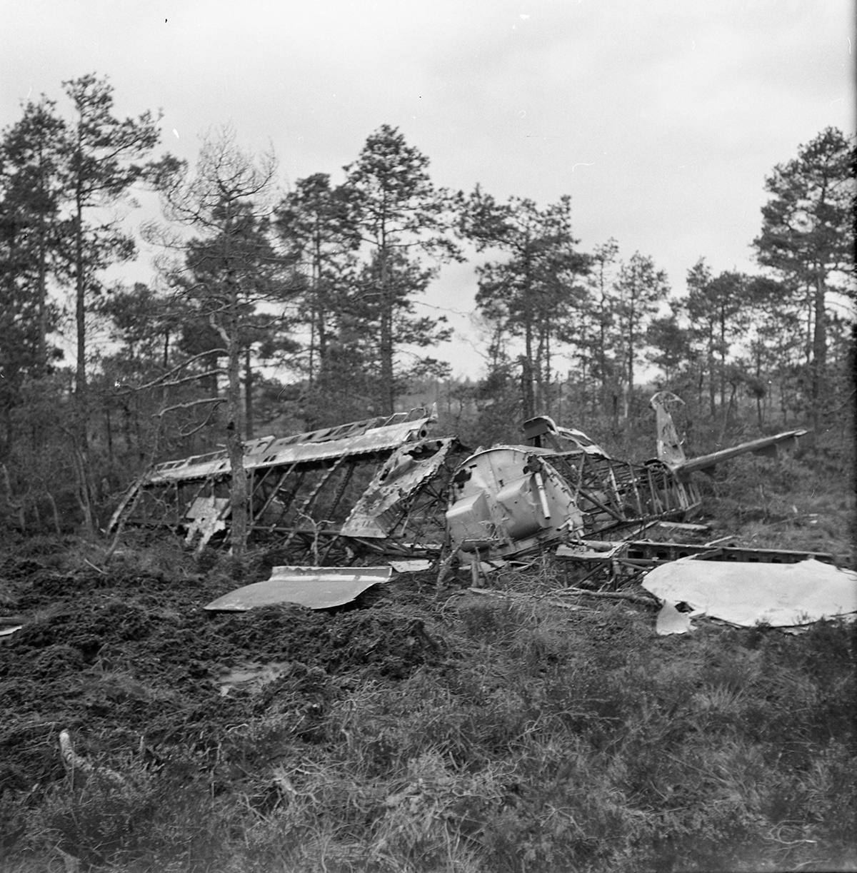

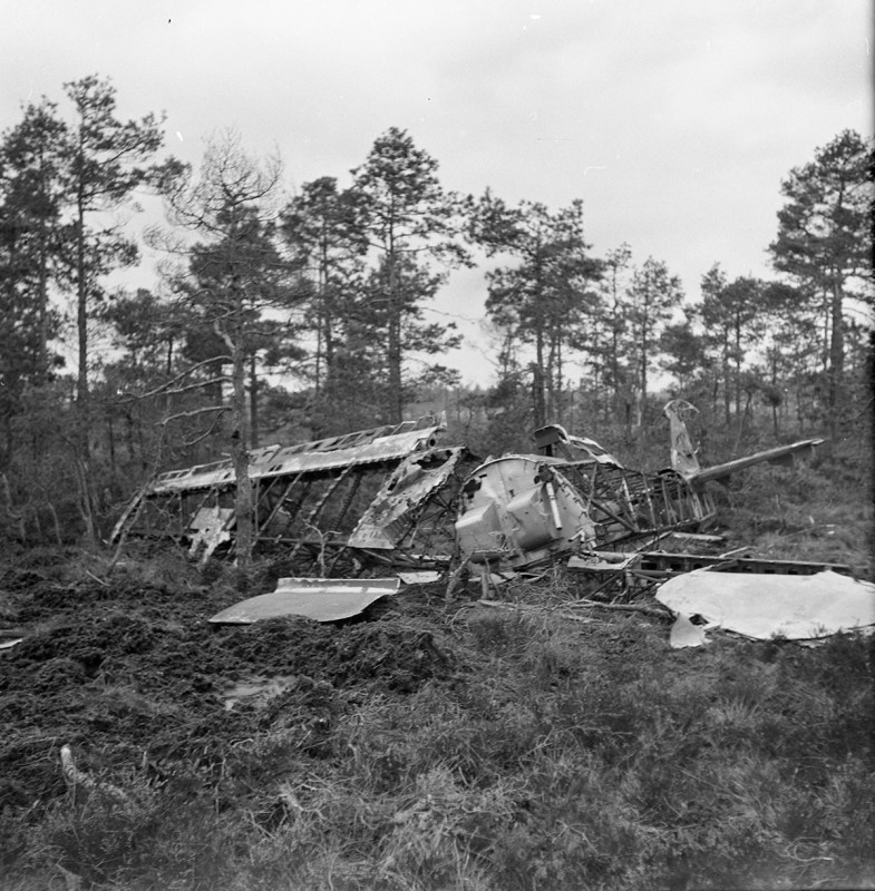

22216 har faktiskt överlevt, den placerades som bombmål på Fjällmossen vid Kolmården.
Bärgades till Flygvapenmuseum 1989.
/Lars Larsson
