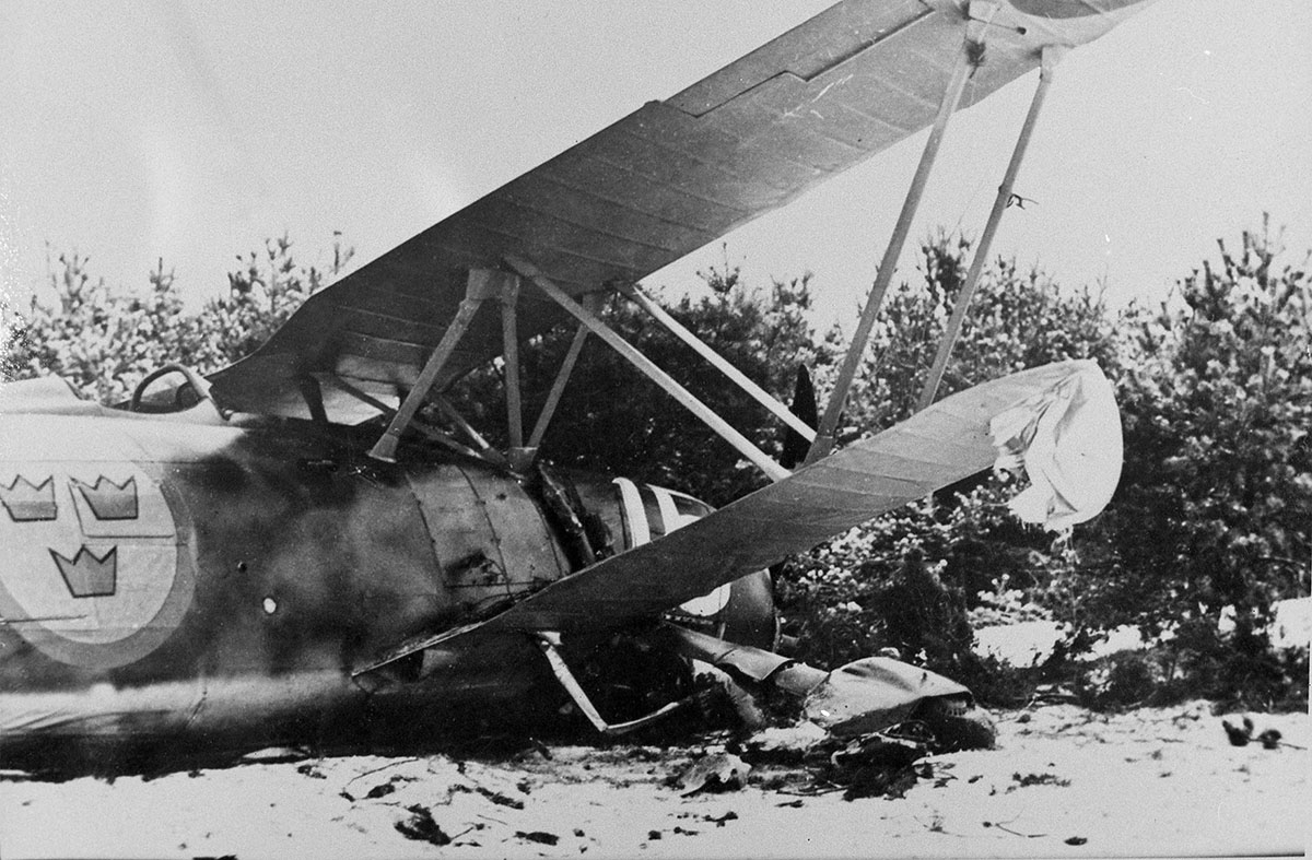

Vi har ett problem här
Leif har använt samma foto för att illustrera två olika haverier, dels detta med 2551 men också för flygplan 2563.
Båda maskinerna har vid haveritillfället haft samma kod (15)
Någon som kan reda ut problemet?

Vi har ett problem här skriver Stig Jarlevik…
Försök.
"""Leif har använt samma foto för att illustrera två olika haverier, dels detta med J 11 2551 men också för flygplan J 11 2563.
Båda maskinerna har vid olika haveritillfällen haft samma kod (F9-15)"""....
Stämmer båda planen har varit märkta F9-15...dock EJ samtidigt.
J 11 2551 totalhavererar 42-01-12...mot "Spanska ryttare" F9
Nya plan lev... = J 11 2563 (ca 420326) blir nya F9-15
2563 råkar ut för ett antal tillbud ,,,
Haveri 1943-08-27 vid F 9 Säve. Märkning 9-15
Orsak till haveri: Fpl nr 2563 och 2567 har vid utrullning efter landning kolliderat med sk spanska ryttare.
Skador flygplan: Flygkropp, undervingar, vänster övervinge och höjdroder, landningsställ och propeller skadade.
2563 Överlevde och blev senare SE-AOU
Ja säkert inget svar , Men faktist ser Inte jag något "samma foto" angående vad Leif skrivit om F9-15.
..EV menar Stig samma kod =15 eller att det hände vid hav med sk spanska ryttare
...EV kan ni se dessa..
https://s301.photobucket.com/user/Leif- ... 4.jpg.html
https://s301.photobucket.com/user/Leif- ... 7.jpg.html
https://s301.photobucket.com/user/Leif- ... y.jpg.html
mvh Bengt
Vad säger DU?

Inlägg av Stig Jarlevik »
Hej Bengt
Om du klickar in på 2563 så hittar du samma bild längst ner som du ser här under 2551.
Därav min undran vilken bild som tillhör vilket flygplan....
Hälsningar
Stig

Inlägg av Bengt Ekbladh »
Ja Stig...kan ju vara en sammanblandning av foton, säkert då pga märkningen(9-15) men
Först kanske lite mer info.
1942-01-12 totalhavererar J 11 2551.(9-15) och 2530..(9-24) (i dimma ,koll Sp ryttere)
angående J 11 2563 (9-15),,råkade hon ut för "något= ej noterat vad" 1943-08-16
men redan 1943-08-27 händer mer...Fpl nr 2563 och 2567 har vid utrullning efter landning kolliderat med sk spanska ryttare.
Enl Kra beräknades kostnad till 100.000.-
Ja ovanstående är ni numera säkert införstådda i
frågan är::
Därav Stigs undran vilken bild som tillhör vilket flygplan....
Ärligt sagt , jag vet inte....MEN det finns säkert en lösning...
Enligt mina anteckningar från Kra ,(noterat av mig 1978-04- )finns det 3 FOTON av haveriet 1943-08-27
Ja vad göra...sök upp Kra.(tydl flyttad numera ?) och visa dessa 3 foton...lycka till.
...(du frågar säker, varför inte visa fotona,,, dels 1978 var mobiler ens uppfuna då?
Vi hörs
mvh Bengt
Bengt Ekbladh
Re: 2551 J 11
FOTONEN av haveriet 1943-08-27 såg jag (3st)
Såg dom 1978
Någon som kan publicera så småningom?....finns på Kra

Fotot som gode Leif har publicerat längst upp i tråden är flygplan 2563.
Här ett foto av 2551. Det var i januari, kall vinter och snö på marken.
Foto skannat från 4x6 cm negativ ur Sven Stridsbergs donerade samling.
Tack Sven-Erik
Så var det problemet löst.....
Hälsningar
Stisse
