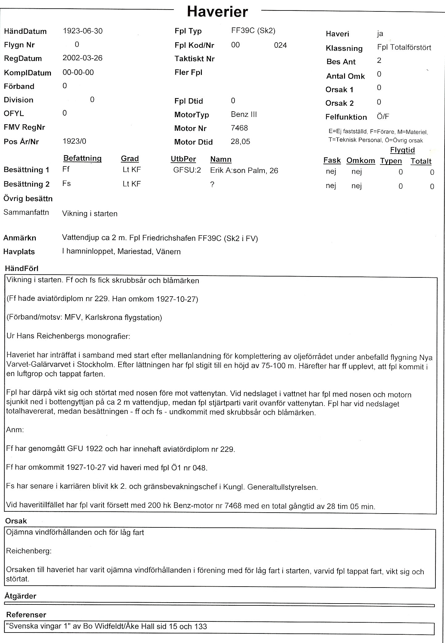

>>>Haveri 1923-06-30 under start vid Mariestad. >>>
Sen har vi Klas ”rapport”
Kan ju vara intressant ? Att se vad pressen skrev på måndagen om haveriet som inträffade lördagen 30/6.
>>Ett flygmissöde utanför Mariestad.
Armehydraplanet nr.24 , som under några dagar följt kustflottan på dess väg till England , råkade i lördags ut för haveri i Vänern strax utanför Mariestad.
Flygbåten avgick från Göteborg kl. 10 på morgonen på väg till Stockholm och gick ned vid Mariestad för oljepåfyllning.
Då den senare lättade och kom på en höjd av 75 m slutade motorn att verka på grund av att planet kom in i en luftgrop. Föraren, ljt. Palm , slog genast från motorn , men på grund av den ringa höjden kunde glidflykt ej företagas , utan planet störtade på näsan ned, 200 m från hamnen.
Vid nedslaget borrade sig fören av planet ned i gyttjan och ligger nu med stjärten i luften på cirka 2 m djup.
Hydroplanet spolierades fullständigt.
Ljt Palm och spanaren, ljt. Odhner, sluppo så godt som oskaddh ifrån.>>
