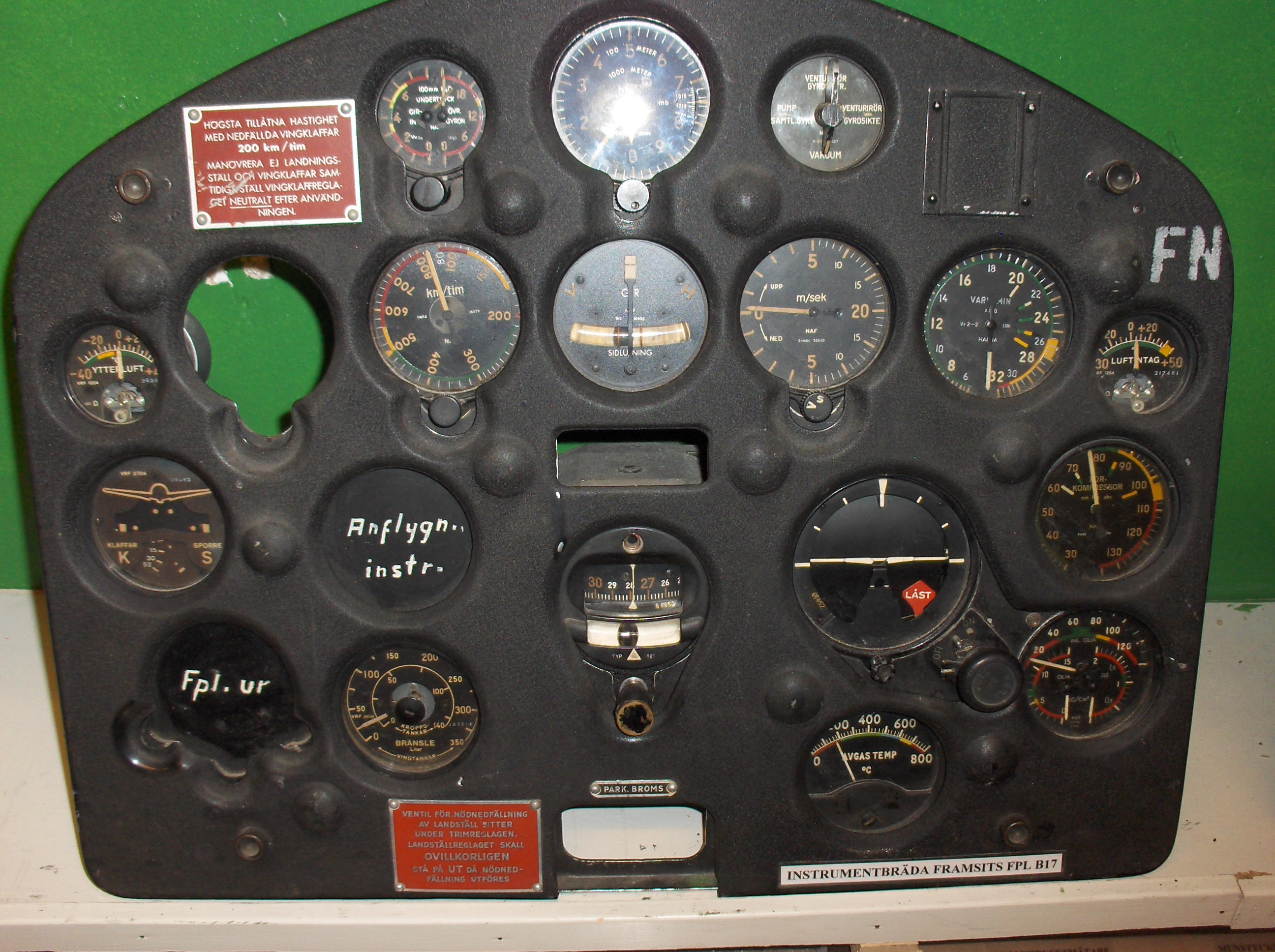

Vi är en liten grupp entusiaster på Gotland som arbetarmed att utveckla Gotlands Förvarsmuseum med en flygavdelning.
Vi har bl.a erhållit en hel del flyginstrument av olika slag som vi inte har kunskap att identifiera.
Jag eftersöker någon som kan hjälpa oss att identifiera bl.a typ av instrument, tidsepok och flygplanstyper som kan tänkas vara monterat i.

Hej
jag påstår det övre är bränslemätare till J35 ( ska kolla om alla versioner hade exakt samma )
nästa är indikeringsinstrument för Landstället på SAAB B17 , är ganska säker på att även samma satt i B18 . se bilder http://forum3.sff.n.se/viewtopic.php?f=65&t=11555 till höger på panelen
det undre är Kurshorisonten " KH29 " till SAAB 29 ,Flygande Tunnan ,se http://forum3.sff.n.se/viewtopic.php?f=1&t=13050

Efter att kollat beskrivningar ,SFI ,mm så tror jag Bränslemätaren är från J 35 A,B eller D, eftersom den har 50 % rakt upp,
senare versioner F-J , har en mätare med 60% rakt upp
här är en bild på en B17 panel (F15 Museum), där syns instrumentet för Landställ och klaff indikeringen
Det betyder ochså att Kursgyrot som syns i bakgrunden på 2 av bilderna ,skulle kunna komma från en B17

Instrument nr 3 (fartmätaren) sitter i Saab J21.
/Henrik

Cylinder temp mätaren J9
Bild 7 också J9, i varje fall har den samma gradering.
Bild 12 "Kula/spade" kan bör vara J29.
