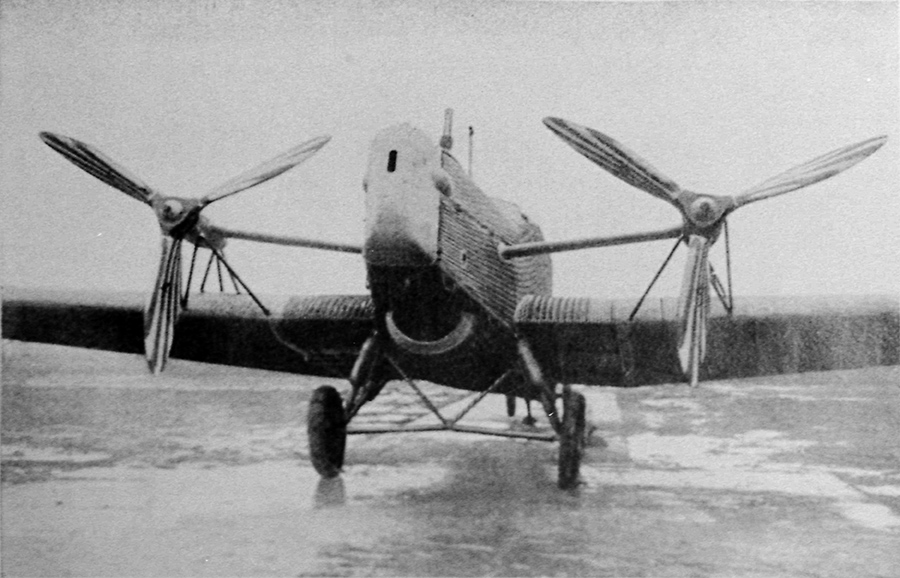

Enligt en svårläst notering skulle detta flygplan vara en modifierad Junkers W 33 för någon form av test eller förstudie. Gissar att det är en motor som genom någon form av kraftöverföring driver de båda propellrarna.
Tacksam för hjälp med identifiering och kompletterande uppgifter vad detta är.
Skannat från negativ från en avfotografering.

Enligt den nyss utkomna boken om Junkers W 33, W 34 and K 43 från trion Endres, Andersson, Mulder får vi veta att detta var en experiment-installation som konstruerades i Dessau 1928. Flygplanet var en W 33, troligen c/n 2510, som utrustades med inklädd nos, skorstens-avgasrör och kylare under nosen. Propellrar med växel och kardanöverföring monterades med sex stag på vardera vingen. Både två- och trebladiga propellrar prövades. Flygplanet registrerades inte förrän 1934 då det hade konverterats tillbaka till normalkonfiguration och såldes till DVS (Deutsche Verkehrsfliegerschule GmbH) som D-3016, senare D-OVEQ.

Tack Mats för uppgifterna!
