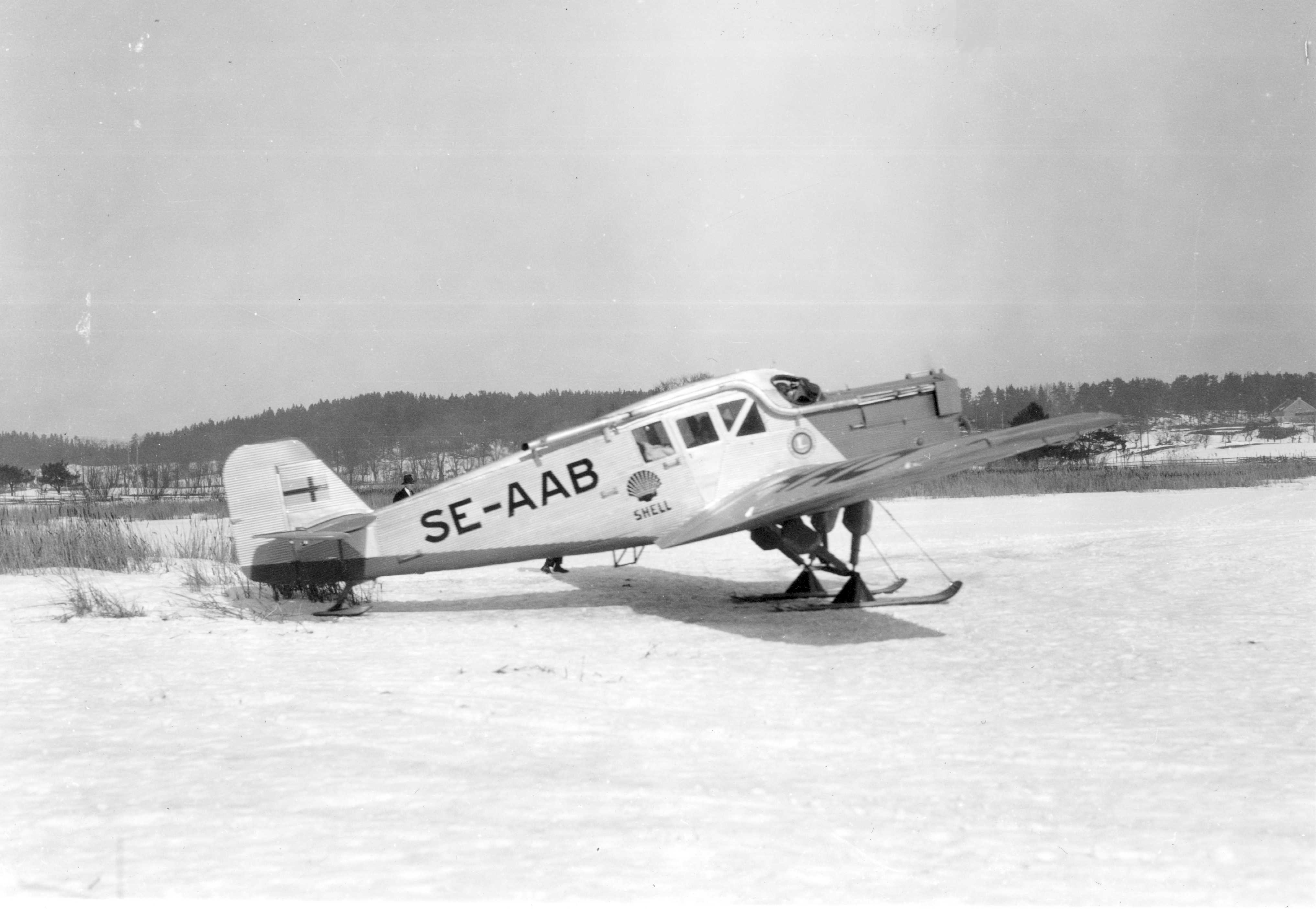

Här några foton på SE-AAB. Min fråga är vilka färger (kulörer) som det var målat i.
ABA’s plan hade blå nos och undersida. Vilken färg hade registreringen. Var flygplanet för övrigt omålat, aluminiumfärg?

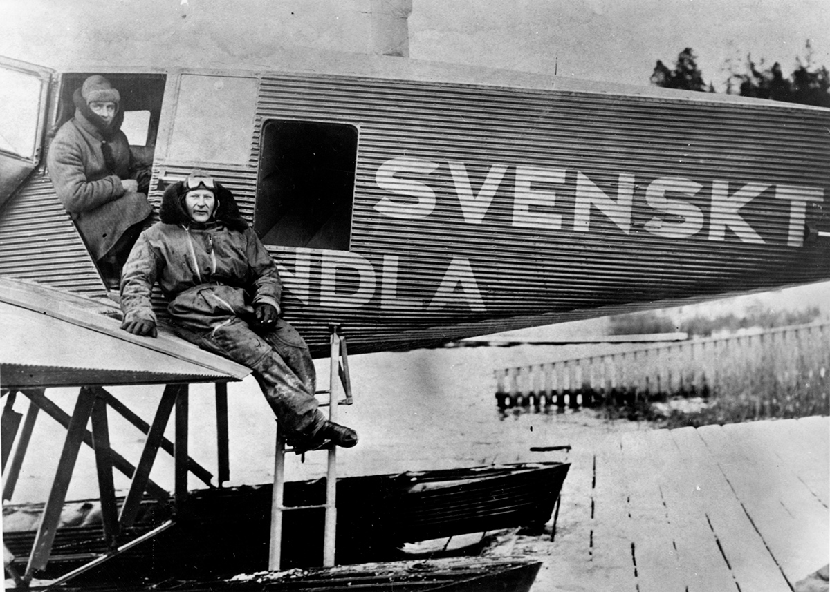

Enligt uppgift på fotot var texten gul och flygplanet målat i blå färg. Stämmer det, och i så fall vilken blå kulör? <br />Det kan inte ha varit samma blå färg som svensk flaggans.
På fotot ovan och nedan är det Albin Ahrenberg som är till höger.

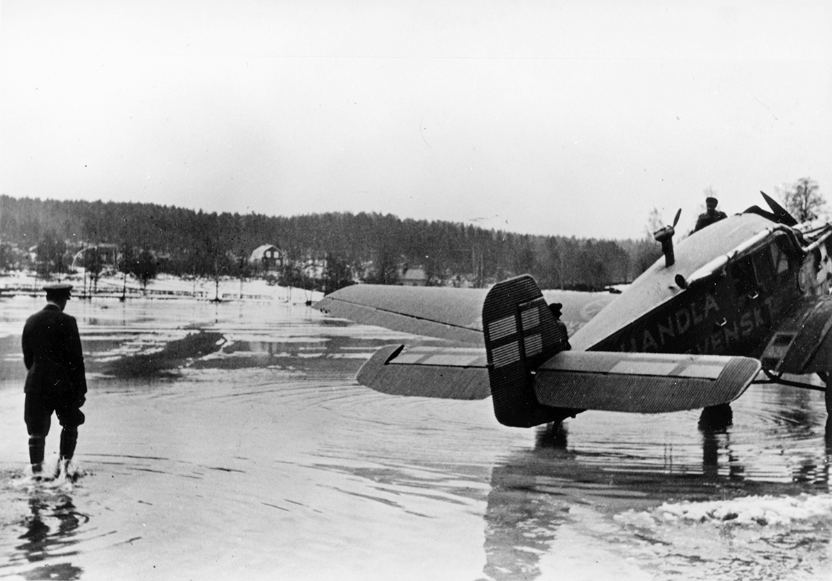

Enligt uppgift på fotot var texten gul och flygplanet målat i blå färg. Stämmer verkligen det och i så fall vilken blå kulör?<br />Ser man på svenska flaggan på fenan, så ser det ut att vara någon annan kulör på kroppen, men den tidens ortokromatisk film gjorde <br />att det gula korset som normalt skall vara ljust på svartvita fotografier blev mörkare än den blå bakgrunden vid återgivning av en svensk flagga.

Jag har letat i Lennart Anderssons förträffliga bok om Junkers F 13, men inte funnit något om färgerna på SE-AAB. Finns däremot en bild på en Trp 1 Junkers F 13 flygambulans, som är kronmärkt och målad med grå nos och övriga flygplanet i aluminiumfärg.
Men hoppas någon kan hjälpa till med just de här två olika målningarna av SE-AAB.

Detta är bara spekulationer, men Tekniska museets F 13 är ju målad i blått, plus den vanliga silver-aluminiumfärgen. Den övre bilden ser ju ut att möjligen visa samma målning.
När det gäller "Handla svenskt" så blir det svårare, men blått och gult låter ju sannolikt. Vilka färger hade ABA-logotypen? Har ingen aning, men gissar vita detaljer, blå botten och gul ring. Med ledning av detta och av flaggornas utseende skulle man kunna tro att flygplanet var gult med blå text.
Kanske det finns något lokalreportage som nämner flygplanets färg?
Från fabriken var F 13, utom i början, alltid målade i silver och svart, men i USA målade man över detta och tyvärr så använde man tydligen, enligt tidningsreportage, olika färger på olika flygplan. Därmed går det inte att utifrån svartvita bilder avgöra vilken färg ett visst flygplan har. De F 13 som användes av Eurasia i Kina kan man vara ganska säker på att de var målade med grön färg. Det var nämligen postens färg i Kina och med den färgen skulle alla civila flygplan målas.

>>I SFT nr 2/1990 sida 56 fann jag ((v Sven-Erik Jönsson )),,,min ändring av inlägget::
en artikel av S Sonesson med rubriken "Flygburen högtalare - Handla Svenskt". Där berättas också att AB Aerotransport lät måla SE-AAB i blå färg med text i gul färg på kroppen och vingarnas undersida "Handla Svenskt". På vingarnas ovansida stod "Svenskt Jordbruk", "Svensk Industri", "Svenskt Hantverk" samt "Svensk Handel". Datum framgår inte, men var omkring 1931. >>
