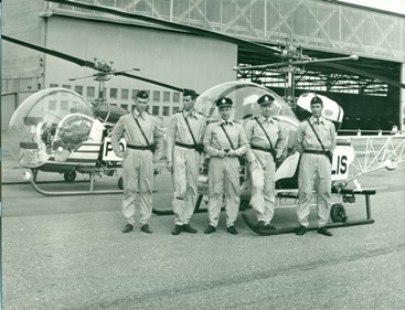

Jag arbetar på polismuseet och håller för närvarande på med att registrera digitala bilder av polishelikoptrar. Jag har stött på två helikoptrar som jag inte riktigt kan identifiera. Den första är egentligen två stycken polishelikoptrar med 5 piloter framför. Det jag lyckats få fram via polisflygaren Gert Skogsbergs bok är att SE-HDP som var en Bell 47 G2 A1 kraschar den 16 oktober 1965. Sedan så köper polisen en ny polishelikopter Bell 47 G4 med beteckningen SE-HPA . Gert skriver vidare i sin bok att ett tag efter kraschen så hade polisflyget en Bell 47 J2. Bilden som jag inte identifierat visar två polishelikoptrar men beteckningen syns ej. Den första och närmast kamerna är helt klart en Bell 47 G4 . Den andra i bakgrunden är svårare. Den ser lite ut som en Bell 47 G2 A1 men den har någon annorlunda målning på dörren. Jag funderade om det möjligen är den här Bell 47 J2 som Skogsberg nämnde men när jag tittar på bilder på sådana så ser den annorlunda ut. Piloterna på bilden är hela dåvarande polisflyget minus Olle Lindberg som var den pilot som förolyckades 1965. (Gösta Roos som också var med finns på bilden) Det får mig att anta att bilden är tagen efter olyckan. SE-HPA köptes in mars 1966 så jag antar att det är den som står där längst fram. Men vilken helikopter är det som är i bakgrunden?

Det bör vara den inhyrda Agusta-Bell 47G-2 SE-HBH, det finns en bild i Flygplansritningar 7 som visar liknande streck på kabinen.
J-modellen har ju inte glasbubblan och jag hittar inget om att Poilsen haft någon sådan, men de kan ju ha använt någon av Ostermans.

Intressanta svar och jag köper att det skulle vara SE-HBH men angående den sista bilden så står det ovanför dörren ” Long Ranger III” och den hittar jag fortarande inte. Förslagen på helikoptrar som finns i tråden enligt mina uppgifter:

Bilde nr 1: Bakre maskin er jo 47G. SE-HBH er mest sansynlig, men jeg tror jeg har sett samme malingsschema på andre av Ostermans 47G.
Innleide 47J, etter havari 65,var sansynlig SE-HAW fra firma Helikoptertjänst.Har sett bilde av denne med "POLIS" på døren og angitt fotodato 1965-66.
