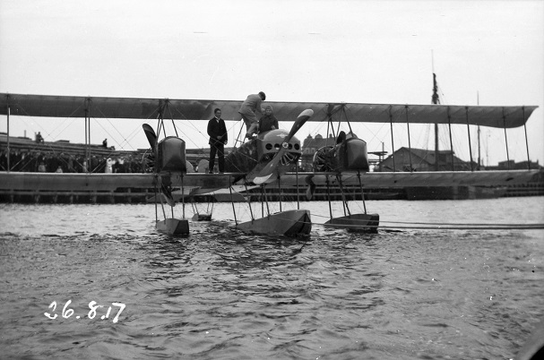

Jag undrar om planet verkligen flög i Landskrona i augusti 1917. Finns tillförlitliga källor? SFF:s Revy säger inget tydligt härom, och Kindberg säger inte heller detta i Daedalus 1965 eller Ett år i luften 1964. Han knöts dock till fabriken först i samband med testflygningen i februari 1918. Enligt en bild i Ett år i luften användes hjul på Öresundsisen. Jag är f ö litet tvivlande till vissa bildtexter där; det ser mer Landskrona ut än Salen. Arvid Flory hyllar "Kryssaren" i sina memoarer (utgivna av Mikael Forslund) och var med ombord på Kindbergs en flygning i december 1917 (nja...) på isen utanför Lomma men skriver inget om tidigare flygningar.Lennart A skrev: ...
First flights at Landskrona (floats, sea water) on 26 August 1917, later tests on a lake were unsuccessful (fresh water). Larger floats had to be constructed.
Skis for continued tests were ordered in January 1918.
Some of the delivery tests were accomplished in February 1918 (wheels, probably there was no snow, so the skis were not needed), but tests with floats were never completed as the contract was cancelled before that could be done.
Salen-utflykten verkar främst ha syftat till att visa upp planet för militären som hade övningar i trakten då.
Kindberg menar att Kryssaren blev militärt ointressant genom sitt (hopplösa) motorval; starkare och bättre reglerbara motorer började bli tillgängliga som en följd av det tyska krigsnederlaget. En intressant sak (för den som avser skriva om Kryssaren i sin bok) är om den egentligen inte är unik genom att vara ett flermotorigt plan med roterande motor. (Jag har genom googling hittat ett tvåmotorigt sådant Blackburn-plan, som dock inte gjorde någon större lycka.) Thulin argumenterade att det var riskabelt med den osymmetri ett två-motorigt plan kunde utsättas för; tre motorer var då bättre.
Lars S
Re: Thulin-experter, se hit!
De första provflygningarna genomfördes den 26 augusti 1917. "Två uppstigningar, allt fint", enligt mekanikern Mellbloms anteckningar som det inte finns någon anledning att betvivla. FR-numret om Thulin är skrivet för länge sedan och är ingen tillförlitlig källa.Jag undrar om planet verkligen flög i Landskrona i augusti 1917. Finns tillförlitliga källor? SFF:s Revy säger inget tydligt härom
Flygningen i februari hade nog inget med någon militär övning att göra, utan var en del av leveranasproven.Salen-utflykten verkar främst ha syftat till att visa upp planet för militären som hade övningar i trakten då.
18-22 december 1917 provflygningar på is. Minns inte nu, men de flygningarna kan också ha ingått i leveransproven.Kindbergs en flygning i december 1917 (nja...) på isen utanför Lomma
Lennart

Typ H, Kryssaren, är Thulins mest intressanta maskin, inte bara som teknisk lösning, utan framförallt med tanke på hur projektet förlöpte.
Tillverkningen av kryssaren blev försenad och först i mitten av augusti 1917 kunde provflygning ske.
När världens första 3-motoriga sjöflygplan lyfte för allra första gången satt Palle i den öppna gondolen på höger vinge och skötte ena motorn. Det var naturligt att Palle skulle vara med på denna första tur, eftersom han visste ”allt” om planet, som han ju varit med och byggt själv.
Strax efter start slocknade emellertid den vänstra motorn och lite senare motor nummer två, på högra vingen, där Palle satt. Thulin valde då att landa bakom ön Ven, enbart med hjälp av mittmotorn.

”17 augusti: Provflygning av H med 3 motorer, var ute på fm, var uppe första gången med Thulin, 2 uppstigningar”.
Tydligen gjordes två försök, men provflygning nummer två var inte heller felfri.
Nu blev det istället några dagar senare, tisdagen den 21 augusti, som Thulin företog den officiella provflygningen av kryssaren. Ombord fanns då, förutom flygaren själv, en mekaniker och tre tjänstemän från AETA, som passagerare. Det var första gången en flygning företagits i Sverige med fem personer ombord.

Mycket intressant diskussion! Bifogar bild på Thulin H. Genom mitt flyghistoriska engagemang hade jag en del att göra med Nils Kindberg som ännu hög ålder hade ett tjänsterum i ämbetsbyggnaden Tre Vapen med en fenomenal ordning på sina arkivalier. Vill minnas att en stor del av dessa hamnade på Flygvapenmuseum. Det mesta han samlade på sig var dock från beredskapstiden.

Tack för tidningsklipp och bild! Tydligen den svenska versionen som gäller vid det intermezzot.
