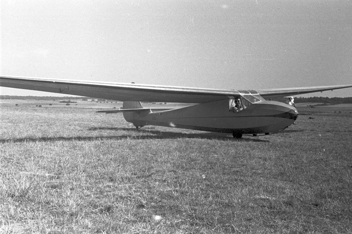

Segelflygplantyp?

Segelflygplantyp?
Årtalet är 1952.

Hej Sven-Erik,
ärligt sagt, jag vet inte, men ........BGA172 var en Wilkinson Mk-1 som flög första gång i England (inte Wales, Scotland eller N. Irland!) ca 1937/38. Tydligen ett enda ex byggdes. Jag ska forska lite mer.
Vad är detta för typ av segelflygplan?
Årtalet är 1952.
Årtalet är 1952.
- Inlägg: 10039
Re: Segelflygplantyp?
Tack Paul för att Du försöker ta reda på vad det är för typ av segelflygplan.
På negativkuvertet finns noterat Beynes, Frankrike om det kan vara till någon hjälp.
Jag är inne på att det är en fransk? konstruktion motsvarande AVIA.
Se http://scalesoaring.co.uk/VINTAGE/Docum ... _docs.html
Jämför man stjärtpartiet så ser man likheten i konstruktionen.
Detta verkar också vara ett skolflygplan typ side-by-side

Precis Kenneth, det spåret är jag inne på också! Stabbe på en hylla litet framför fenan är visserligen inte unikt, men själva fenans form känns igen från 40P. Sven-Eriks påpekande vad det stod på kuvertet gav en bra ledtråd. Innan dess hade jag varit i Sydamerika och snurrat.Kenneth Göransson skrev:Jag är inne på att det är en fransk? konstruktion motsvarande AVIA.
Namn i sammanhanget är Massenet, Jarland. Beynes är en segelflygplats tydligen. Tyvärr hittar jag inget "modernare" än Avia 40P som kom ca 1935 vill jag minnas. (Nå, 111P har jag sett nämnas. Men annars verkar det mest handla om enkla glidare liknande SG-38 (Zoegling-baserade sägs det). Planet verkar ordentligt stort. Man skulle vilja kunna tyda emblemet på nosen.
Det brittiska plan Wilkinson Mk-1 som Paul föreslog kan man se på http://www.bggc.co.uk/about/history/Cha ... 201949.pdf och det är som synes något annat (och äldre).
Många har kallat sitt företag Avia förstås.
Lars S

Hej igen,
jag minns att en Avia 44P har talats om på någon forum. Finns en koppling till denna?
Jag hittar inga Avia segelplan som verkar ritade efter ca 1935. Men många typer hade man. Litet fransk flygnostalgi, mest segelflyg, fann jag på http://www.planeur-stflo.net/gal_cartes%20postales; tyvärr är bilderna av litet dålig teknisk kvalitet.

Från Tore Eriksson i Jönköping har jag via e-post fått följande:
Plats: Beynes, Frankrike. Tid: 1952. Typ: Castel C 25 S Biarritz. Tillv: Castel/Ets Fouga. C/n: 9832. 172. Reg: F-CBAP.
Castel C 25 S Biarritz, c/n 172, två-sitsigt skolplan. Registrerades först F-CBAP, senare efter restaureringar F-CRMA och F-CRMU. Prototypen flög f g 1942, 106 tillverkades 1945-1948. Satt ett flera franska rekord 1953-1955. Bl a flögs sträckan Beynes-Mirambeau, 445 km, av två kvinnliga piloter 1955. Flera har restaurerats, bl a c/n 139 F-CRDQ ca 1980 och c/n 192 F-CRQF har nyligen restaurerats och flög 2006. Spv 16 m, längd 7,24 m, glidtal 21,6 vid 70 km/h, tomvikt 441 kg.
Planet är idag populärt bland veteraner, många har hållits vid liv.
Tack Tore!
Tack Tore!
Där ser man!
En rejäl kluns skulle jag säga med sin tomvikt på ca 440 kg medan Bergfalke och Slingsby T-21 ("Morsan") vägde ca 270 kg tomma. Den något äldre Kranich II vägde väl också kring 270 kg eller något mer. Den första (?) side-by-side-segelkärran Gövier (Göppingen Gö 4) var ännu lättare. se http://richard.ferriere.free.fr/galphot/go4_0.jpg
Se http://pagesperso-orange.fr/aircollection/c25s.htm
Jag ser att ett exemplar av typen kommit till användning i en fransk film med Louis de Funès men det får någon som känner fransk humor utveckla närmare. Se http://home.nordnet.fr/anastasiya.petit ... aneurs.htm Segelflyg-action blir det ca 5 minuter in på detta videoklipp, http://www.youtube.com/watch?v=NIoChN_Dq64
Lars S
