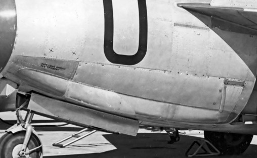

Är det någon ur vår duktiga läsekrets som kan upplysa om vad denna utfyllnad under framkroppen på en av fpl 29 prototyper tjänade för syfte? Det verkar som luftbromsen skulle komma i kläm. Frånvaron av öppningar utesluter (?) en provinstallation av kameror för det som skulle bli S 29.
Utfyllnad på prototyp 29

Utfyllnad prototyp fpl 29
SwAF_J29_29002_FVM-2 - kopia (2).jpg (69.78 KiB)
Troligen inget svar ...men kolla bllden:

En fin bild av 29002 (blå U). Notera den tillkomna utfyllnaden mellan bakkropp och fena. Kontrasten mellan fram- och bakkropp beror på skillnad i ytbehandling. (Klicka på bilden för större bild)
