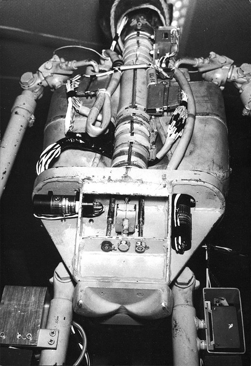

En bildfråga att börja året med:
Vad är detta?
På fotobaksida är noterat "Provdocka".
Dessutom stämpel med följande uppgifter:
Saab-U foto nr 35-10-432. Datum 7/12 -62.
Foto ur SvD:s arkiv via Leif Hellström

Gissar på utprovningen av raketstolen till Draken (35D osv)
”Dockans” ryggrad , som ju är väsentligt i dessa samanhang är slående.
””Saab-U foto nr 35-10-432. Datum 7/12 -62. ””, tycker jag ger vissa ledtrådar?
Men det kan ju oxså vara utprovning av"vanliga" katapultstolar.
Vad säger ni andra?

Ditt förslag verkar troligt. Du skriver
Hoppas vi kan få en bekräftelse på det.

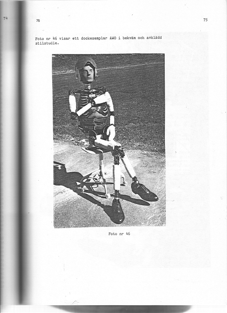

Det är nog troligtvis baksidan på en AWO docka som bilden visar och ja den användes i utprovningen av 35:ans räddningssystem. I en sammanställning som Gunnar Löw på SAAB:s flygprovavdelning gjorde 1983 har jag hittat följande:
/Thomas Adamsson
