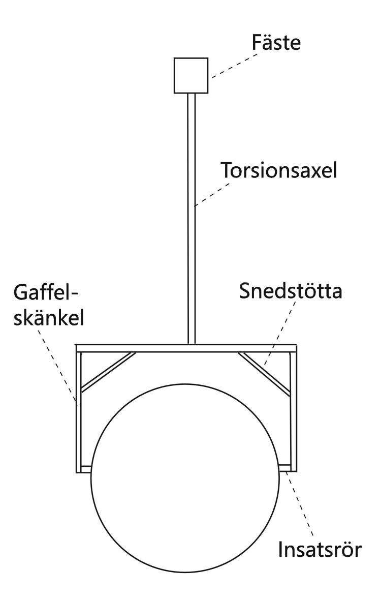

Hej hag har hittat en beskrivning på Saab 18's bombgafflar men jag har inte den tekniska uppfattningen att förstå hur denna bombgaffel fungerade eller såg ut? kan någon som förstår beskrivningen kunstruera en basic bild i paint eller liknande som visar hur denna gombgaffel såg ut och fungerade?

Beskrivningen är från den offeciella B 18B manualen men jag har även hört att B 18A hade premiär för dem då bombsikte m/42B inte var färdigutvecklad. Dock är mitt problem att jag inte vet vad delarna som beskrivs är. Vad te.x. är ett tvärrör? Eller snedstötta?

Av beskrivningen att döma borde bombgaffeln ha sett ut ungefär som nedan. Proportionerna är naturligtvis svåra att säga något om.
/Leif H

Tack som fan. Ser verkligen mer ut som en gaffel än den klassiska typen.
