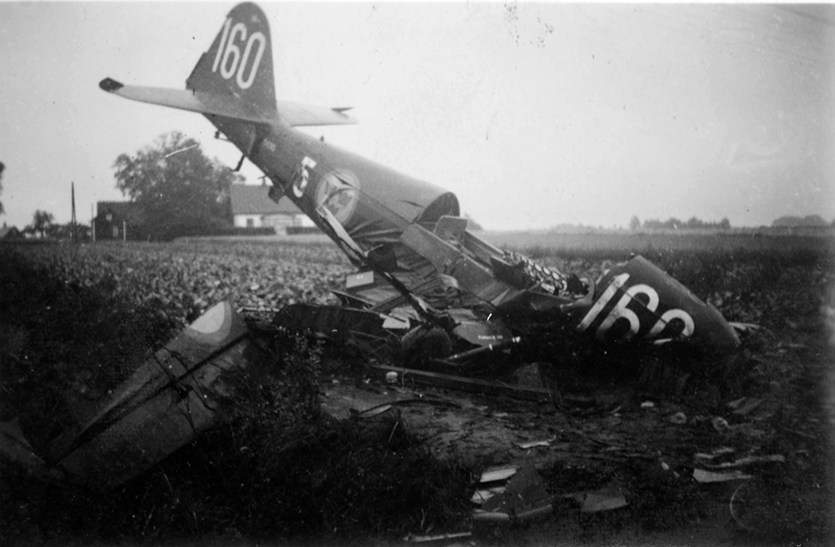

Re: 5030 Sk 15A
Inlägg av Bengt Ekbladh »
5030 Sk 15A
Om haveriet 1941-07-17 250 m V RFS fält, Eslöv.
Under tredje bedömningsövningen 2×90 har ff lagt fpl i vingglidning åt vänster under låg fart och med hög nos, varvid fpl vikt sig åt höger och gått i spin från ca 50-75 m höjd. Efter ca 1 1/2 varv i spin har fpl tagit mark i 60° dykvinkel, då motorn gått på tomgång. Vid nedslaget totalhavererade fpl, medan ff, som var ensam i planet, ådrog sig benbrott och ansiktsskador.Orsaken till haveriet var manöverfel, då ff överstegrat fpl under vingglidning på låg höjd.
