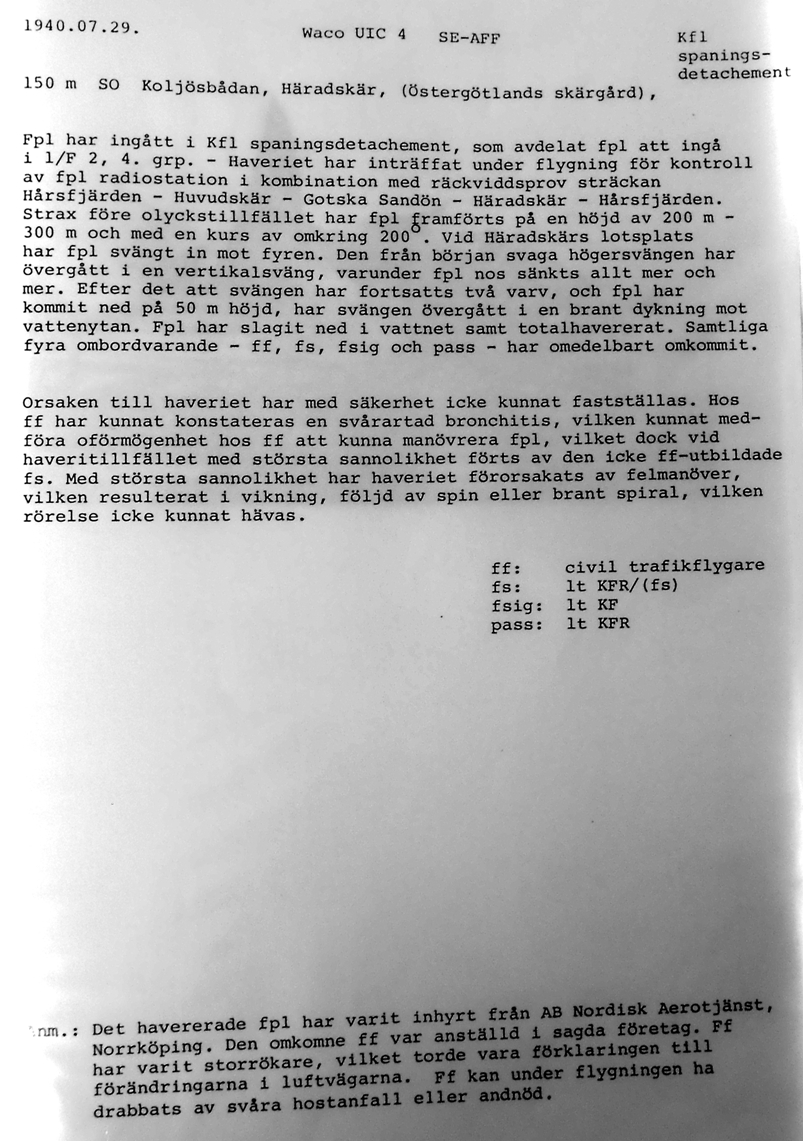

Inhyrd till Flygvapnet som Tp 8 under tidsperioden nedan:
1940-07- 1940-07-29 F2
1940-07-29 Haveri vid Häradskär.
Trolig akut sjukdom hos ff i kombination med låg höjd.
Ff trafikflygare Torsten Johansson,fs löjtnant Tage R.Lundvall,fs löjtnant Sven Johan Cratz Norrlin och fsig löjtnant Lennart Sammuli omkom.

Enligt SFF revy Svenskt Civilregister tom SE-AZZ, utgiven 2010 anes att haveriet orsakades av att luftvärnet av misstag sköt ned flygplanet.
- Mats Averkvist
- Inlägg: 1297
- Ort: Strömsnäsbruk
- Kontakt:
Re: SE-AFF, Tp 8
Inlägg av Mats Averkvist »
Det är nog en tidningsanka.
Från Reichenbergs sammanfattning:
