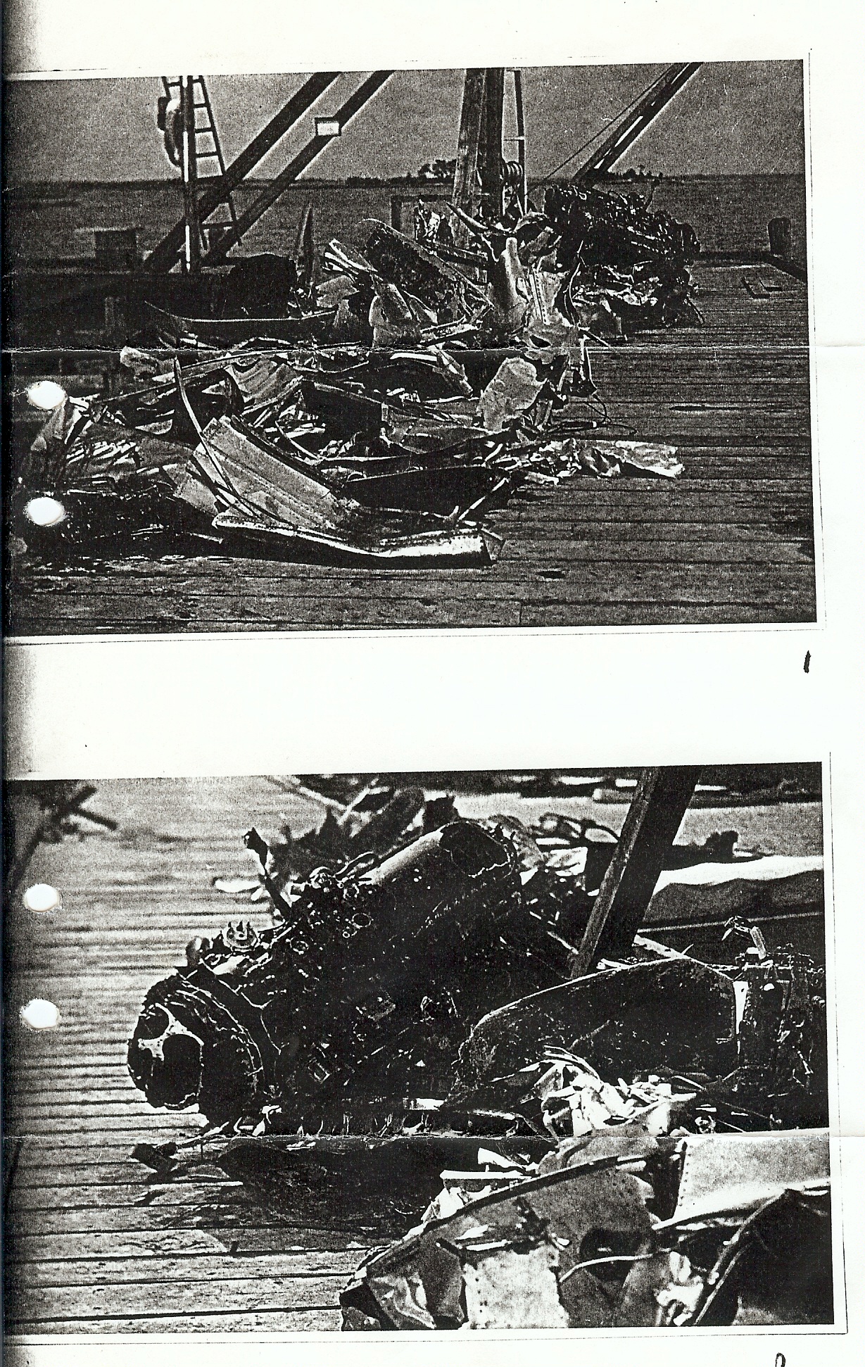

Vilket plan visar bilderna?
Vilken motor visas?

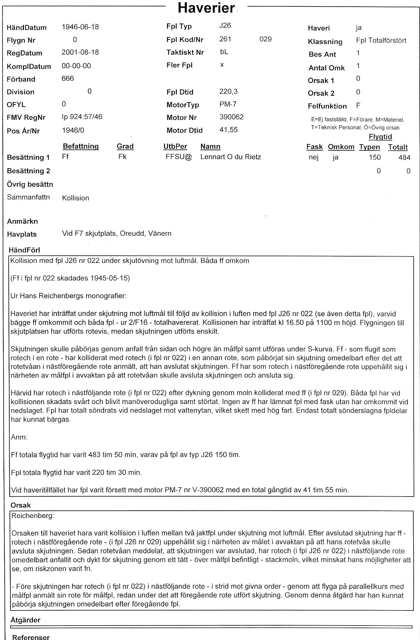

haverirapporten är lite luddig men detta är de enda bilderna , tyder det som 26022 .....
men eftersom dykarna samlade skrot på stort område så gissar jag på en blandning !
bilden säkerligen tagen på Bryggan i hamnen vid F7 (de har en egen hamn! tankbåtar gick förr dit med flygbränsle )

...26022 hade motor PM 7 nr 328190
26029 hade motor PM 7 nr 330062
Vilken motor ligger på bryggan?
Planen slog nog ej ner så nära varandra.?
