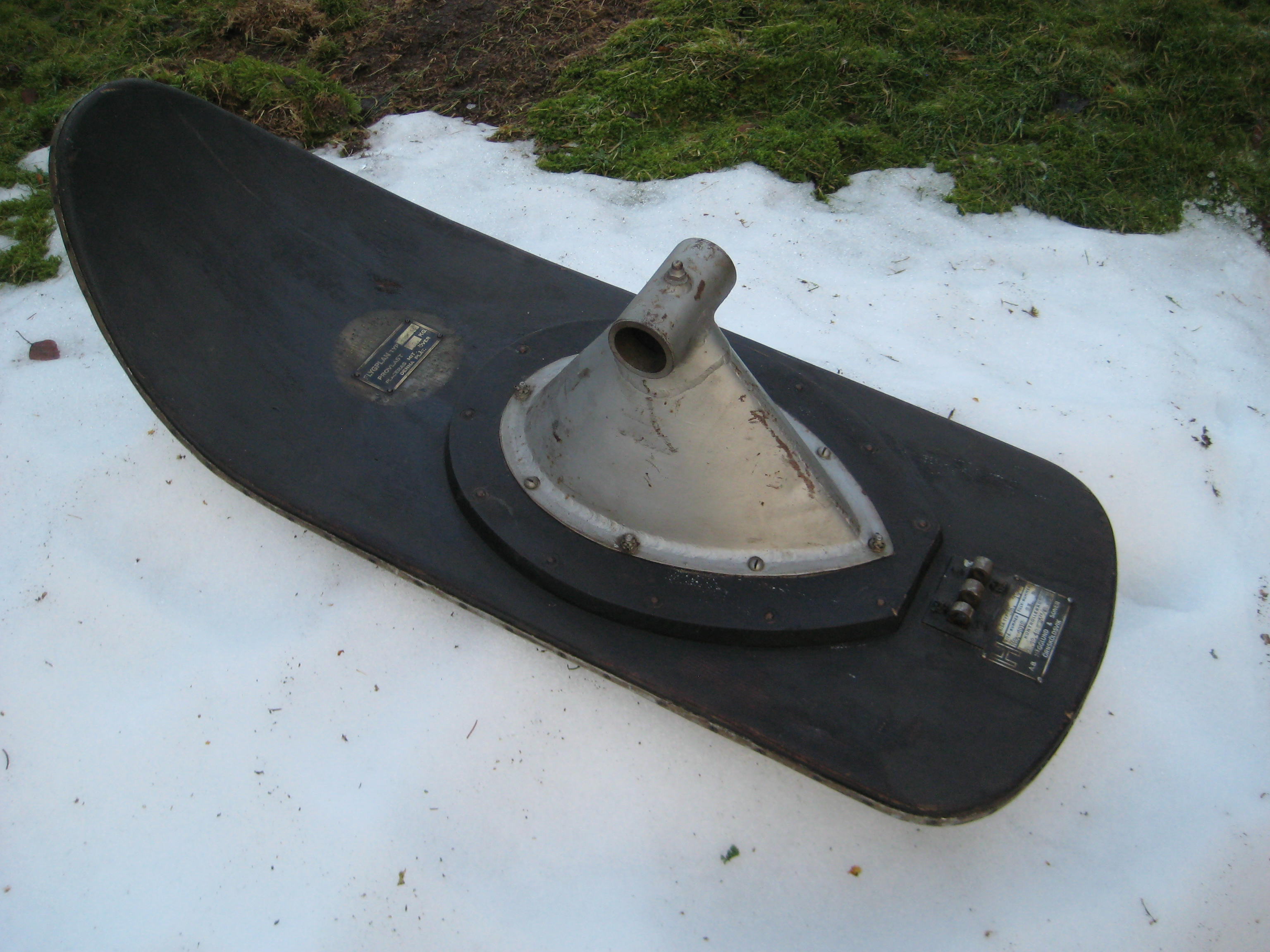

Läste med intresse historien i senaste SFT om renoveringen av FV museums Sk 14 !

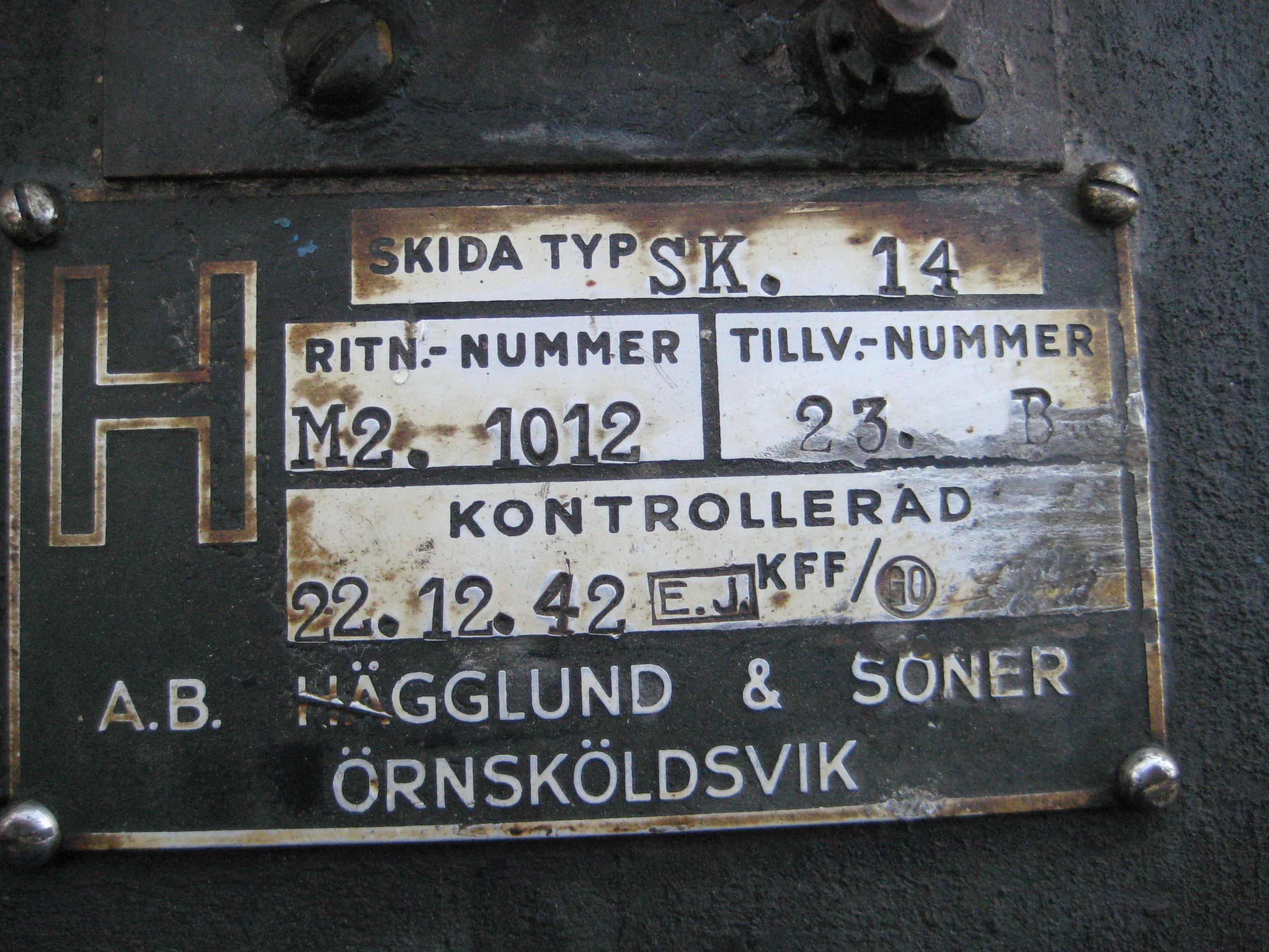

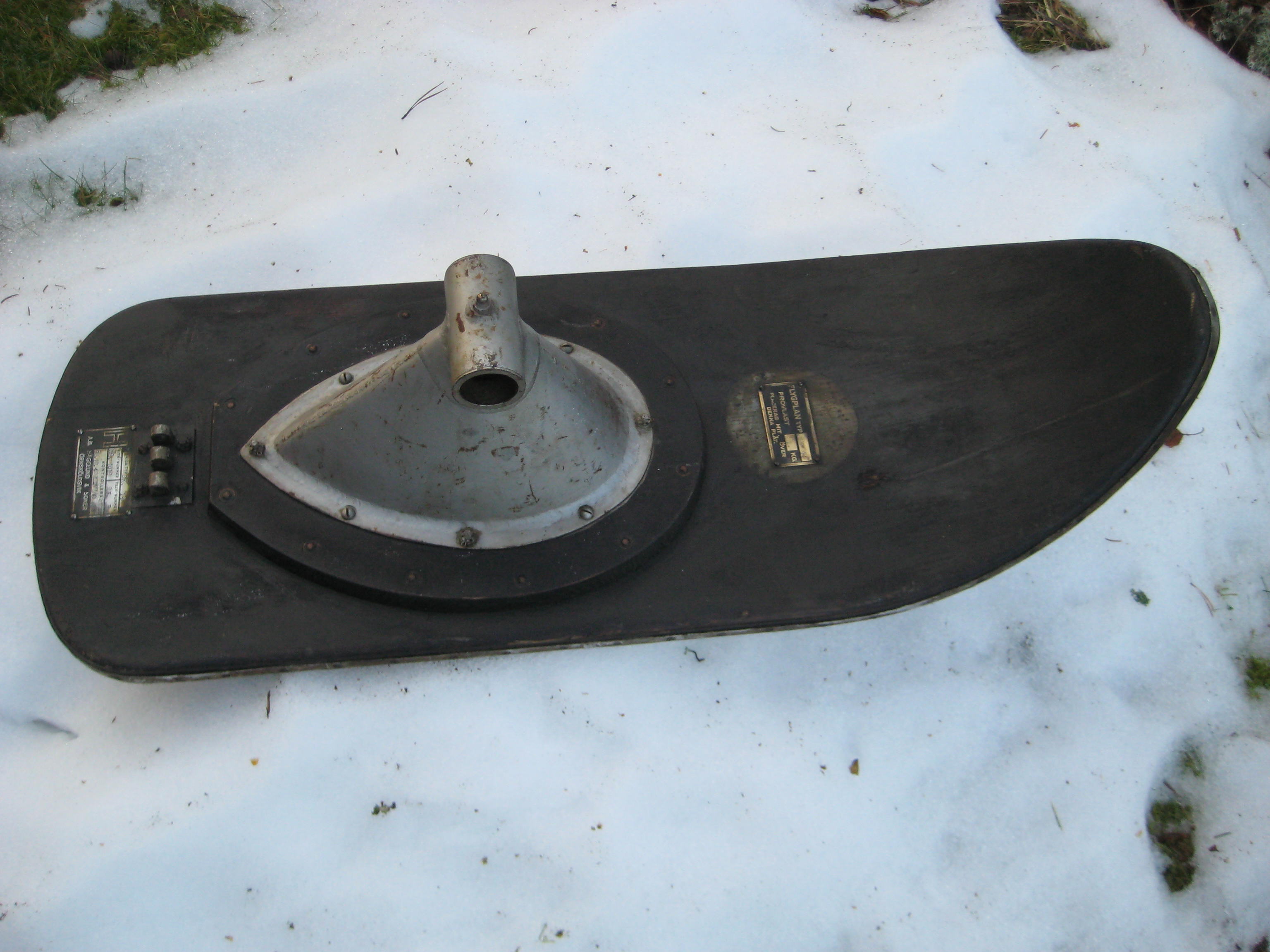

Jag är nämligen lycklig ? ägare till en sporrskida som uppenbarligen tillverkats till just Sk 14
min fundering är följande ?
kopierades skidorna från sådana som användes i ? Kanada ? USA ?
eller är det en helt svensk konstruktion ?
gjordes dom i set ? alltså finns/fanns det två huvudskidor som hör ihop med den här ? " 23 B "
slutligen ,användes samma skidor senare till Sk 16 ?
Sporrskida till Sk 14

Inlägg av Bengt Ekbladh »
Är du säker på det.
.det kan ju vara ex B5 saker
kollade ASJA /Saab SK14 av DOugMacPhail o Mikael Östberg
enligt bild sid 99 ser de mycket likt dina bilder
Har bara ögnat Sk14 boken , men ser sporrskidor på 2st ...ena har "80" på nosen
Men du frågar ju om huvudskidor…,,,jag säger återanvändning...(B5)?
Beträffande SK16 så säger jag nog samma sak...återanvändning
Mer finns nog att utröna ....(återkommer ev.)
Är du säker på det.
- Per Björkqvist
- Inlägg: 377
- Ort: Linköping
Re: Sporrskida till Sk 14
Inlägg av Per Björkqvist »
B 5 har en helt annan sporrskida, lite mer plåtklädd jämfört med denna.
