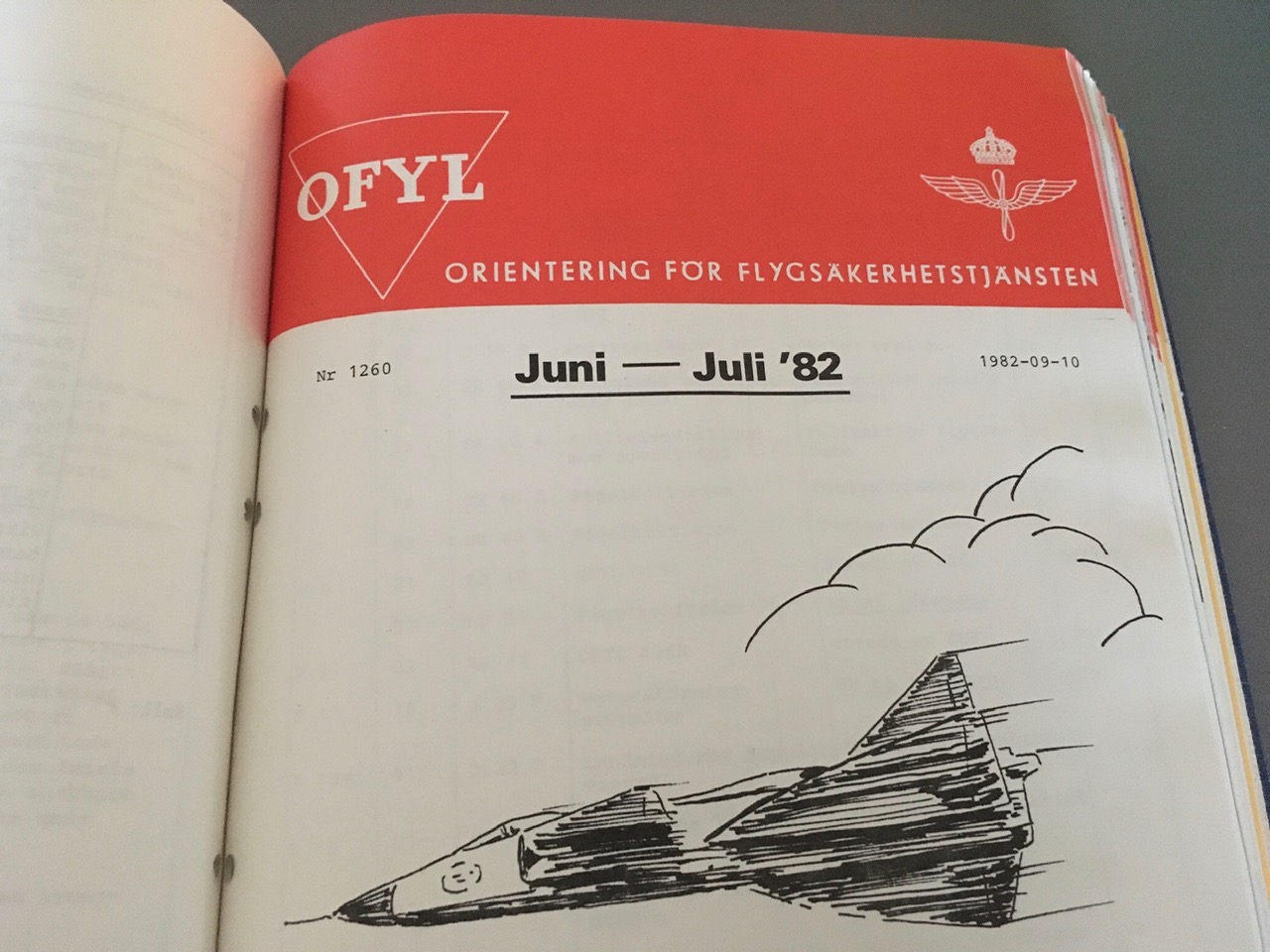

Jag vet mycket väl vad du menar !
sett många OFYL !! men har inget svar på frågan om man kan söka efter dom ...
de finns med i många haverirapporter ,här är ett exempel så alla kan se hur dom ser ut !
blad nr 2 i detta inlägget , den har här nr 505
En vild gissning är att varje flottilj hade en pärm där dessa sattes in ...
efter att de anslagits så personalen kunnat läsa ?
http://forum.flyghistoria.org/viewtopic ... 050#p36219

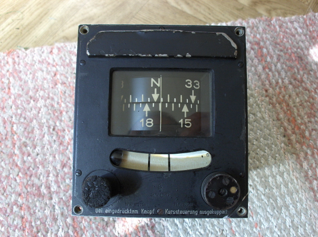

En liten anmärkning. B 18 hade ingen "Kurshorisont", ett ofta förtalat instrument som fanns bara på Saab 21 och 29. Det B 18 hade var förutom "vanliga gyroinstrument", en slags autopilot (av tyskt ursprung, ev. byggt av AGA) för kursstyrningen och som vid 18212-haveriet misstänktes eftersom den kunde bete sig illa vid felaktig hantering. För att citera FR 31 om Saab 18, sid 135:
"Det kan dock anses uteslutet att ff med avsikt utfört rollrörelsen. En möjlig orsak synes ha varit ett häftigt och överraskande sidoroderutslag som ff inte kunnat parera, utan fpl har fortsatt i en kraftig, grävande sväng som pga den låga höjden inte kunnat hävas. Två möjligheter kan ha framkallat ett sådant sidoroderutslag: Ff kan ofrivilligt ha begått ett fel i samband med kursstyrningens in- eller urkoppling, troligen inkoppling. En ofrivillig felinställning på helt 30-tal grader mellan kursrosen och kursinställningsrosen kan nämligen relativt lätt ske vid inkoppling på nordliga kurser (alla siffror i närheten av styrstrecket är treor eller nollor: 30-300, 0 och 3, och styrstrecket kan i vissa lägen skymma en siffra)."
Denna kursstyrning ("autopilot") orsakade andra B 18-haverier (totalt kanske minst 3) på grund av ett liknande förlopp och modifierades därför. Saken tas upp i Jacobsson/Ingesson-Thoors nya bok på sid 46 och 47 ser jag (två haverier) som överensstämmer i stort med med vad jag citerat från FR 31.

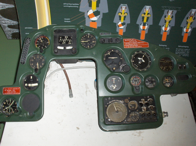

Klas Andersson
Inlägg: 75
Re: OFYL
Inlägg av Klas Andersson »
Helt rätt Lars !
(nu svävar vi ifrån ämnet -OFYL ....)
har en sådan apparat ! tror den även satt i B3 ?
Styrs av fyrkantiga instrumentet uppe bakom ratten (bild från FV museums B18)

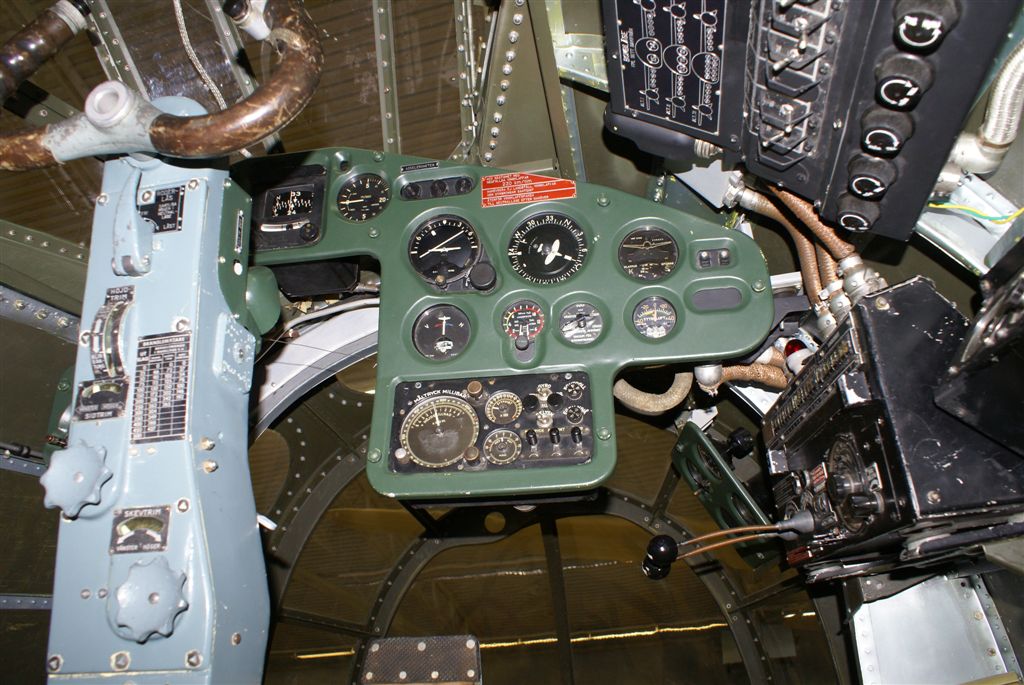

Bilderna av Saab 18:s instrumentbräda var ovärderliga. Jag hade svårt att hitta något instruktivt/avslöjande bildmaterial i FR 31 om instrumentbrädan Saab 18.
Jo, vad jag hört så var det samma kursstyrning-anordning (Siemens fabrikat) i B 18 som i B 3.

Klas Andersson
Inlägg: 75
Re: OFYL
Lars Sundin
här är en bättre bild på en lös B18 panel

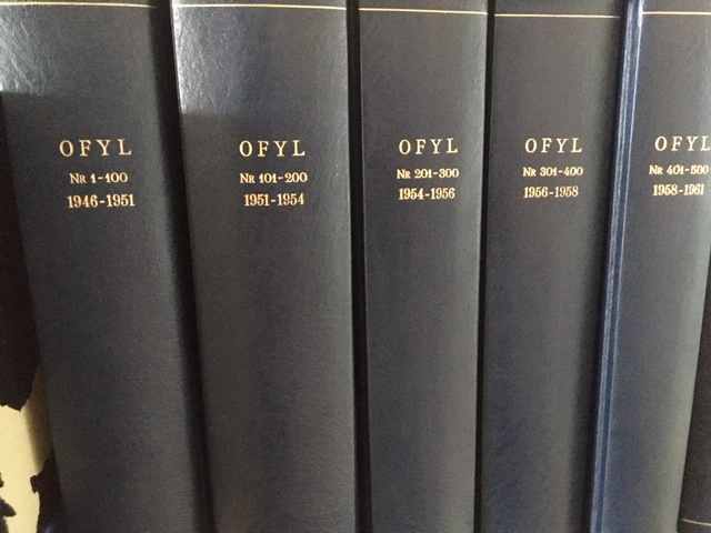

Apropå OFYL som var på tapeten egentligen...så hittade jag av en slump densamma på FVM's bibliotek.
Det ser ut som att man började med OFYL redan 1946...och alla årgångar verkar finns i hyllan där.
Så det är bara att grotta ner sig om man vill, om inte annat på plats!

Per Björkqvist
Inlägg: 377
Ort: Linköping
Re: OFYL
Inlägg av Per Björkqvist »
Kollade inte det, blev mest paff att vi hade så gamla årgångar.
Får ta omtag efter helgerna!
Eller så får du ta en tripp ner, Bengt ! :D
