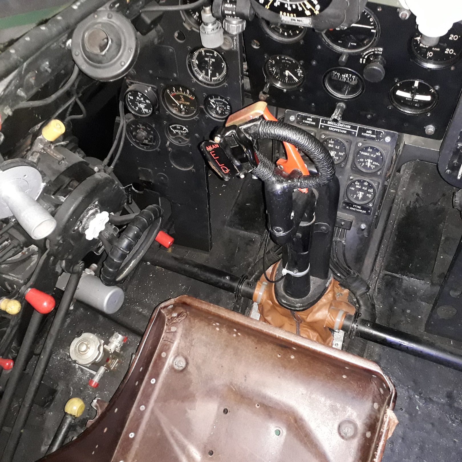

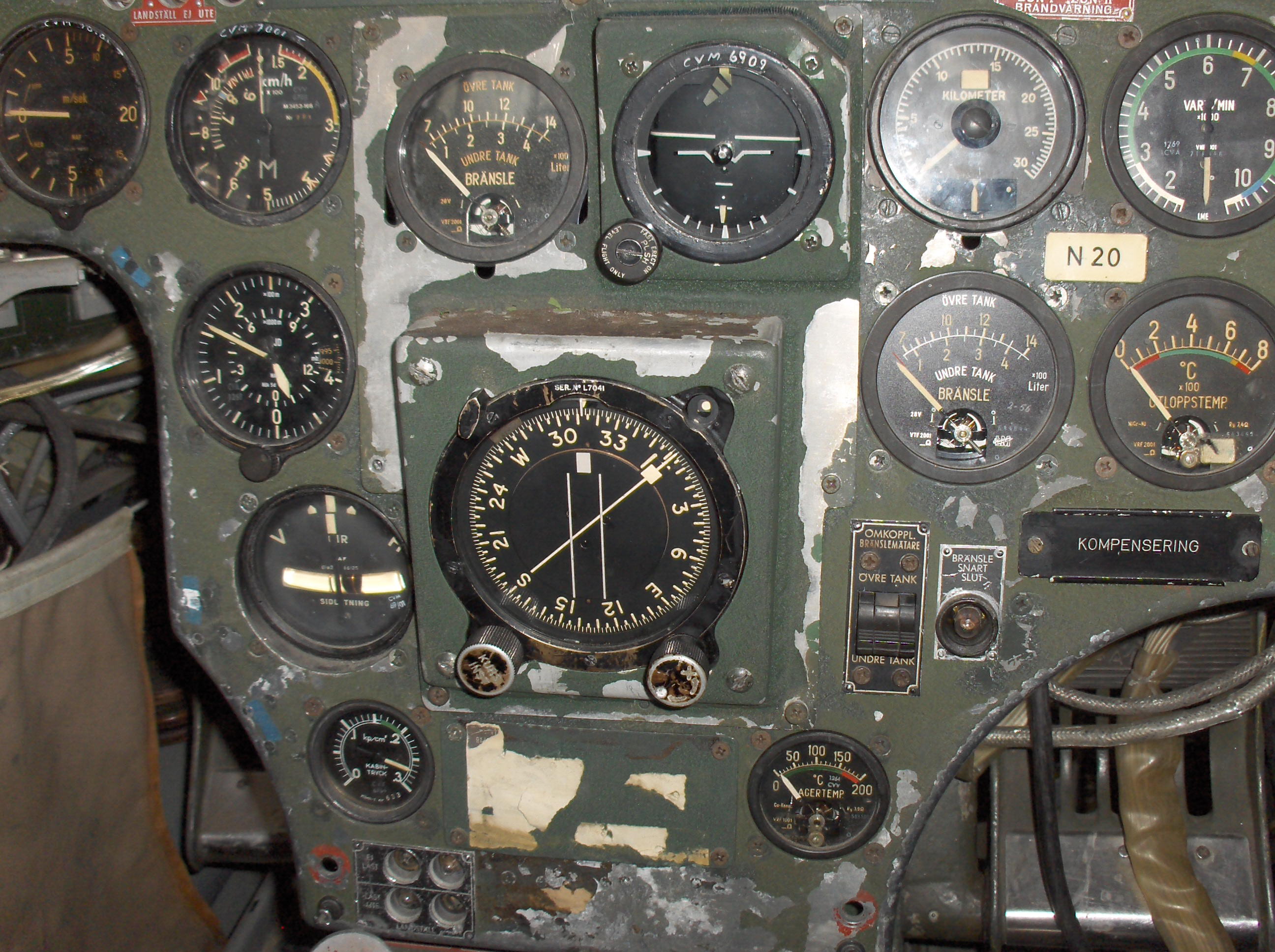

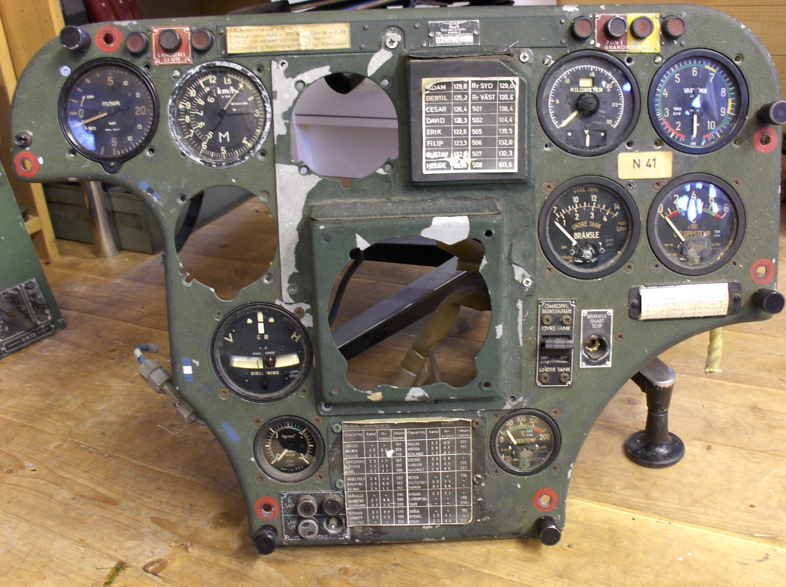

Den ursprungliga konstgjorda horisonten av katodstråletyp i Saabs fpl 29, tillverkad av AGA, visade sig ha brister. Vid kantring ställde sig balken horisontellt, och lurade alltså piloten att han låg rätt på vingarna när han i verkligheten kanske låg i inverterad dykning. Den s k Glotterolyckan, då fyra J 29 från F 13 flög ner i sjön Glottern, antas ha berott på detta. Därför försågs fpl 29 med en reservhorisont som tydligen hade lite olika platser på instrumentbrädan. Här två bilder för att visa vad jag menar. I ena exemplet sitter reservhorisonten t h ovanför platsen för den ursprungliga horisonten, i andra exemplet på den plats där flygplansuret satt. Kom reservhorisonten att sitta på ytterligare någon plats? Skilde det på J 29 och S 29?

den övre bilden visar en J 29 ombyggd till måldragare - inget sikte -modernare radio (fyrkantiga i VÄNSTER panelen )
så såg F10s J29 ut innan Andreas där byggde tillbaka den till orginal
den nedre bilden ... är min bild !! från min J29621 ! så skall det se ut efter modifieringen !
stämmer även överens med reservdelsboken , så det hävdar jag bestämt är så en J29F såg ut efter att blivit modifierad !
så ser det även ut i den J29 som står på museet i Söderhamn
sen S29 ... F21s är inte modifierad på något sätt !
däremot den S29 som står i Västerås -som är modifierad till måldragare
syns bla ,genom att inställningsvreden för kamerorna i ned kant på panelen är borttagna
där har man in ett stort kursgyro modell Lansen
se bild Här är ytterligare en bild på en S29 panel som jag har ,troligen från S29927
som synes är den ochså modifired OCH den var i slutet en måldragare
så min slutsats är att ingen S29 med kamerorna kvar fick ett modernare horisontgyro ?? men jag kan ha fel ! vidare så har detta varit uppe här förut !

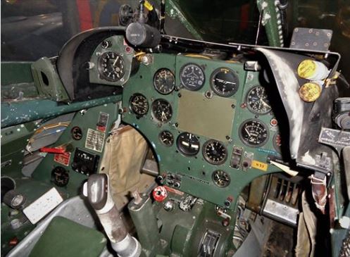

Tack för de initierade inläggen! Den olycksaliga gyrohorisonten av katodstråletyp satt utöver fpl 29, även i fpl 21, som Lars Sundin påpekar. Gyrohorisonterna i Vampire var av konventionell mekanisk typ. Jag flög själv både tvåsitsiga J 28C och ensitsiga J 28B och där skilde sig instrumenten åt. Med J 28B hade man att låsa gyrohorisonten före avancerad flygning. Det gjordes med ett litet vred t h under instrumentet, varvid en liten röd skyld med texten "LÅST" visades. Efter avslutad avancerad flygning, låste man upp gyrot vilket då behövde ett antal minuter för att spinna upp. Om man inte låste gyrot och t ex gjorde en kraftig brytsväng, kantrade det varvid balken ställde sig "på sniskan". J 28C (och som jag minns det alla underversionerna C1 - C3) hade en mera utvecklad gyrohorisont som inte behövde låsas vid avancerad flygning. Den hade emellertid sina begränsningar i roll- och loopingled.
På den bifogade bilden av J 28B cockpit, ses gyrohorisonten något skymd under siktet uppe till höger, med vredet för låsningen. Notera i övrigt att J 28B inte var försedd med katapultstol, inte heller J 28C.
