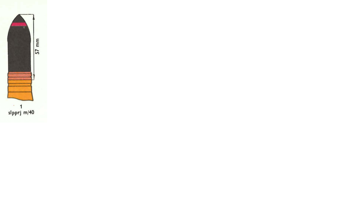

För ett visst antal år sedan köpte jag detta skott. Han som jag köpte det av sa att det var ett pansarbrytande skott i 20 mm kaliber som använts av flygvapnet. Men min fråga är till vilken kanon?
Projektilen är stämplad 1/41 och MS (?). Den är även stämplad med ett B med en pil igenom som jag sen tidigare vet är Bofors, med den sista stämplen är en krona som jag hört 1942 byttes ut mot de nuvarande tre kronorna.
Min gissning är att det är till 20 mm lvakan m/41 men användes pansarbrytande ammunition till luftvärnspjäser?

Ja det användes pansarbrytande ammunition till 20 mm lvakan m/41 (HS-404). Projektilen hette slpprj m/43, men formen stämmer inte då den var spetsigare. Projektilen satt monterad i skarp patron m/41. Sannolikt är din projektil en slpprj m/40. Du kan kontrollera måttet från spets till gjördelns underkant, anges i bifogad bild. Den ska väga ca 145 gram. Väger den 136 gram och har måttet 55 mm är det mer sannolikt en slpprj m/42 i tidigt utförande. Slpprj utläses spårljuspansarprojektil. Slpprj m/40 i skarp patron m/40 användes i 20 mm akan m/40 (Bofors) som senare modifierades till m/40-70 och hängde med in på tidigt 90-tal i olika sammanhang.
