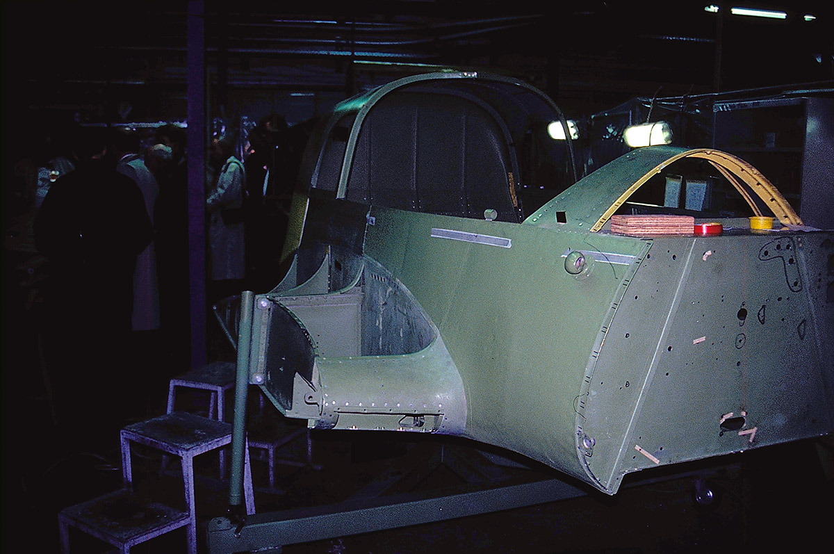

Tacksam för hjälp med vad detta är för flygplanstyp. Jag tror det är en prototyp eller mock-up. Känner igen flygplanet, det finns sedan tidigare minst ett foto i vårt bildarkiv på denna, i samma utförande och med uppgifter om vad det är, men jag vet inte vad jag skall söka på och då svårt att hitta bilden.
Fotot är taget 1992 i Tyskland vid en SFF-resa, troligen i Hamburg, möjligen vid Airbus Industries anläggning. Kan också vara taget i Frankfurt.

Fann nu det tidigare skannade fotot i Mediearkivet, nr 002-1183701. Flygplanet är en Messerschmitt Bf 108 Taifun som var under restaurering 1990-1994. Möjligen är det Möjligen D-EBEI med tillverkningsnummer 2246.
Kanske någon kan bekräfta vilken individ det är.

Re: Bildfråga flygplanstyp
Det skulle ju också kunna vara nr 1561 som lär vara den äldsta bevarade och med ett danskt förflutet efter VK2. Heter egentligen D-EBWF men D-IBWF är påmålat. Se https://www.airhistory.net/photo/106652/D-EBFW/D-IBFW
Har googlat "så ögona blör" för jag tycker mig minnas en bild mycket lik den som du visat. Men fann inget.
Bilden har varit uppe tidigare på forumet (men i sämre kvalitet) . Borde vara lätt att hitta inlägget.

Tack Lars för engagemang.
Minnet är inte vad man önskar eller är det så att man glömmer fort när problemet är löst. När jag förra gången skannade en liknande bild, så behövde jag också hjälp och la frågan här på forum: Se viewtopic.php?f=1&t=19725&p=52575&hilit=Taifun#p52575
