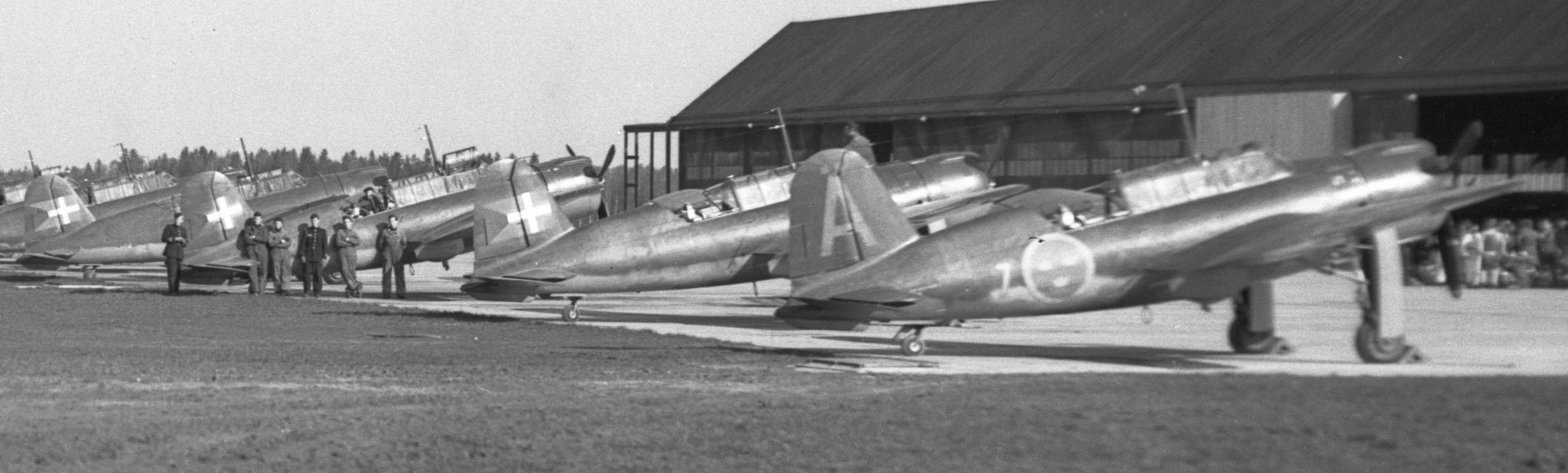

Den här bilden indikerar att F 7 hade sina koder på fenan:
Danskarna övade sannolikt med planen medan de fortfarande hade svensk märkning och det förklarar kanske operationsordern. Förmodar att de fortfarande på pappret hade kvar bokstavskoderna när de var "danska" även om de inte var märkta på utsidan.
Flygplan "A" på bilden verkar ha blå kod. Var det genomgående 2. divisionens plan som blev danska?
/Leif H

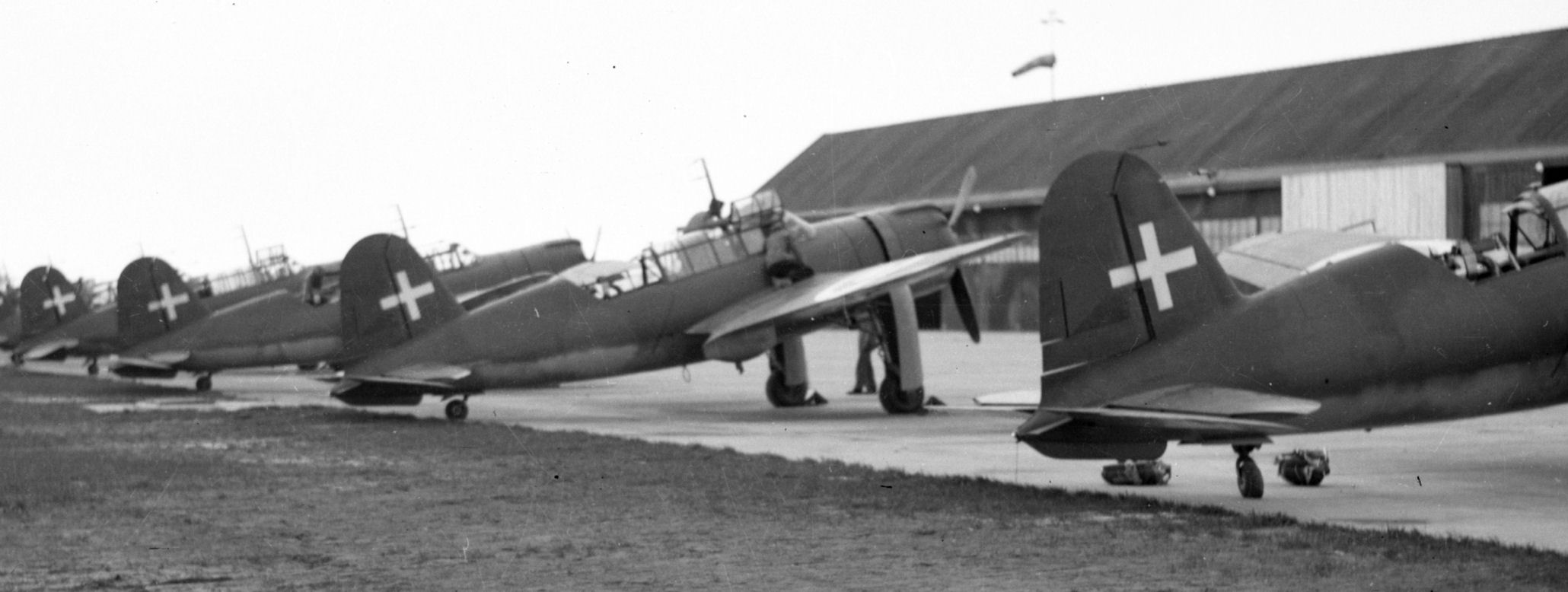

Den här bilden ur SFF:s arkiv (002-1169307) är intressant eftersom flaggan på fenan uppenbarligen är placerad på ljusare (gul?) bakgrund, och det saknas kokarder på vingarna:
Tyvärr syns ju ingenting av flygkroppens eventuella märkning. Kanske det fanns en tidigare variant på dansk märkning, med bara flagga på fenan och bokstav på kroppen? Ren gissning, dock.
/Leif H

Det man ser på senaste bilden är väl målningsschablonen. På F 7 hade B 17C röda bokstäver och B 17A gula, blå och vita.

Ah, det kan du ha rätt i, att det är schablonen och att målning fortfarande pågick.
A:et skulle nog kunna vara rött, om man jämför med en del av de danska flaggorna i bakgrunden. Så danskarna tog i praktiken över hela, eller nästan hela 1. divisionen.
