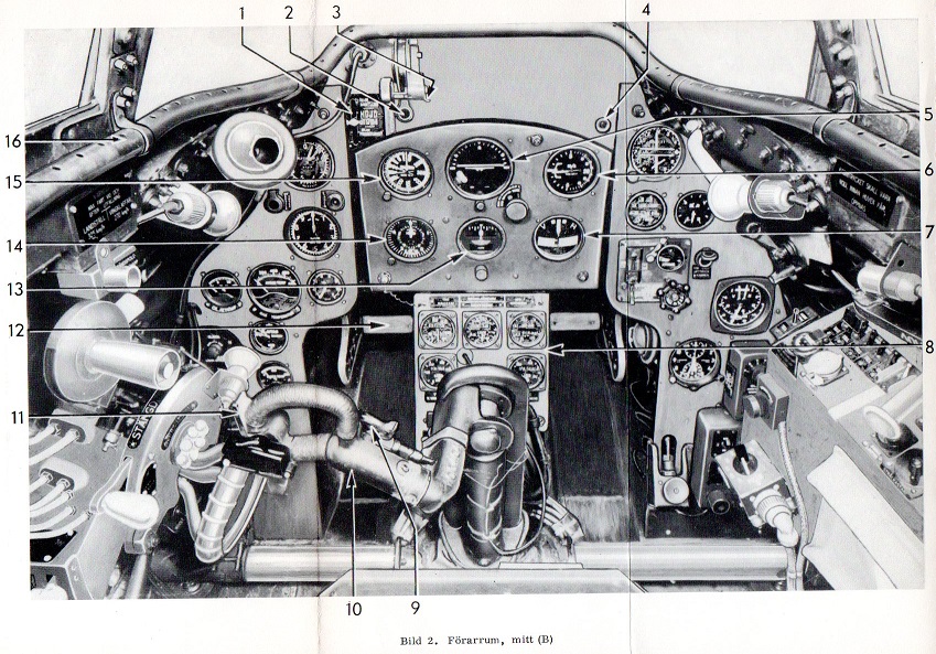

Det stämmer att instrumenteringen var på "svenska", utom - om jag minns rätt - de fem bränslemätarna som var graderade i gallons.
Sitsen i 28B. Foto Lennart Berns

Eftersom nu maskburken är öppen...var det någon skillnad på cockpiten i 28A och 28B?
Lennart, vilken cockpit har du fotat? FVM:s kärra?

Min bild ovan är tagen på F 15 fina flygmuseum. Besök det! Har skannat en sida ur min sparade SFI för J 28. Där kan man skönja graderingen i meter och km/h m m. Jag antar att cockpitlayouten i A och B var densamma.
Ur Speciell förarinstruktion (SFI) J 28

Tack för en tydlig bild, Lennart.
