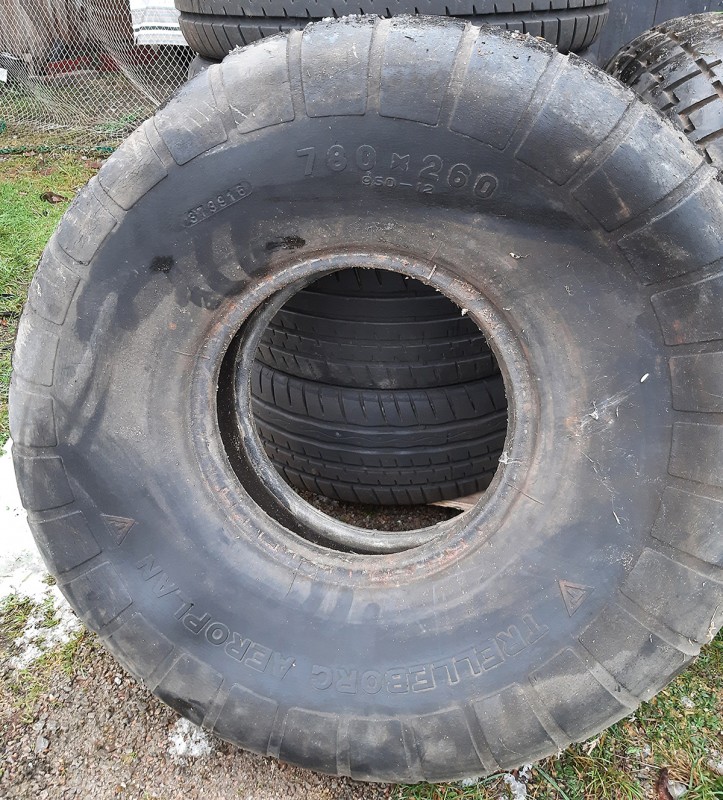

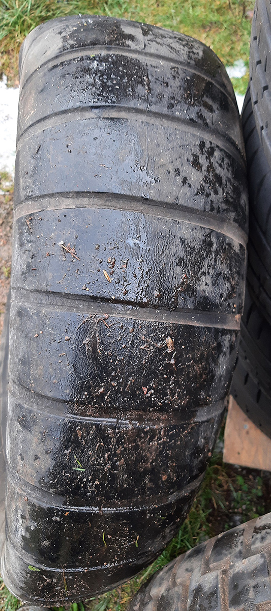

SFF har fått en förfrågan från en man som rensat ut i en gammal källare på sina föräldrars gård och där funnit ett däck enligt bifogat foto. Däcket ser ut att vara avsett för ett flygplan och är också märkt "Trelleborg Aeroplan". Han skriver också att "Däcket ser ganska bra ut för sin ålder".
Till vilket eller vilka flygplan kan däcket ha använts?
Är det någon som är intresserad av däcket, hör av er med ett PM eller mail, så kan vi förmedla kontakt. Vi känner ej till något om pris.

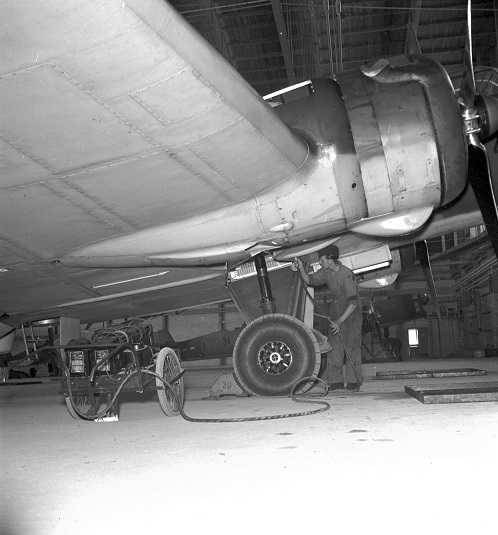

Tror det kan handla om Junkers Ju 86 (B 3 i Flygvapnet). Jfr bild; klicka så blir den lite större.
Däck Ju 86. SFF arkiv

Det stämmer nog bra då det däcket har ett typiskt tyskt "mönster".

Däcksdimensionerna på FVM's B 3 är större än detta däck.
Dock olika på vänster och höger sida, på ena sidan är det 950X350 och på andra sidan 885X300.
Däcket på bilden kan ha suttit även på andra typer, men de är ganska få som har haft så pass "stora" däck.
B 18 är ju en kandidat och kanske Tp 47, vad jag kommer på nu.
Däcksmönstret säger mig att det är ett däck för gräsfält eftersom mönstret är på tvären, däck för permanentade banor har längsgående rillor för att motverka vattenplaning.
