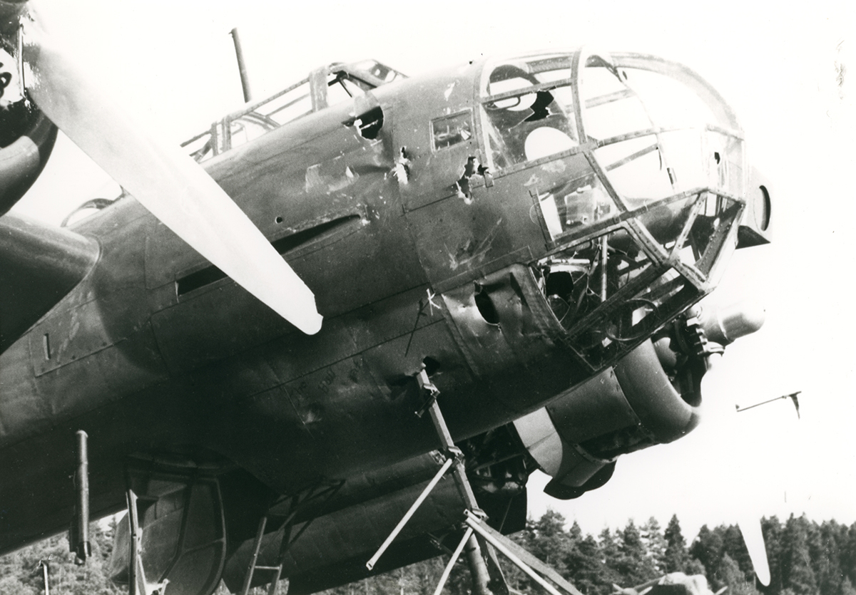

Har ur Sven Stridsbergs samling hittat ett par foton på en S 18A med skador på höger sida av nosen och skador på propellerspetsarna. Man ser även någon främmande rörkonstruktion som gått in på undersidan av nosen. Min gissning är att höger motors propeller sedan träffat denna rörkonstruktion och delar har slagit in i flygkroppen. Det syns även skador på propellerbladens spetsar.
På nedre delen av nosen, strax under propellerspetsen på fotot, står skrivet "The Hell Cat".
Kan någon hjälpa mig med uppgift om vilket flygplan det är (individ) samt när, var och vad som hänt, så är jag tacksam.

Kan ställningen har varit en sådan plattform med stege som syns på två bilder på sid 62 och 63 i Flyghistorisk Revy 31? (Här finns också bilder av "nose art".)
Planet är en S 18 av noskameran att döma. Platt runt fönster på vänster sida av noskupolen, se sid 86 och 87.

Tack Lars för din uppmärksamhet att det är en S 18A. Jag ändrar i rubriken på tråden.
Från Mikael Forslund har jag tacksamt erhållit uppgift att det är fpl nr 18139 som skadades den 14 juni 1949. Vid start av höger motor vred sig flygplanet varvid propellern träffade en stege. Propeller och stege förstördes samt skador på flygplanet. Haverirapporten upprättad av Södermanlands flygflottilj, så min gissning är att det skett på F 11, Nyköping.
Stegen kan mycket väl ha varit en sådan med plattform som Lars Sundin refererar till och som kan ses i SFF Flyghistorisk revy nr 31 om Saab 18, sida 63.
