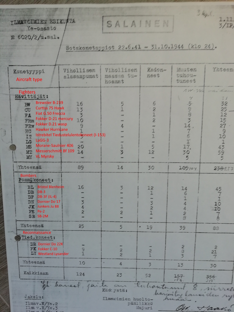

Det är svårt att veta exakt hur vanligt det är med de finska beteckningarna i talspråk. De jag har frågat säger att man främst talar i slang om man inte behöver avse en specifik flygindivid, t.ex. "DK-220". Dock fann jag detta citat i en haverirapport från 1998: https://turvallisuustutkinta.fi/materia ... lostus.pdf
Radiomeddelande: "Seiska älä mee vielä, varmista ettei tuo DK tule yli" > "Sluta, gå inte än, se till att DK inte kommer över".
I dokument används dock beteckningar främst verkar det som. Jag fick detta dokument (bifogat) av författaren Kari Stenman, här med tillagda översättningar:
Bilagor
Ilmavoimatdokument med fplbeteckningar, ca 1944.
