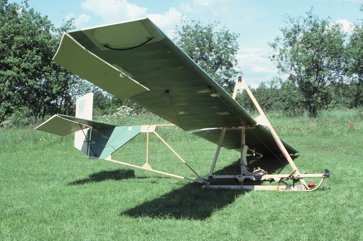

Detta foto är taget på Ålleberg den 3 juli 1985.
Är det en Grunau 9?
Vad jag har kommit fram till, så har Segelflygmuseet en förrådsställd Grunau 9, SE-27. Kan någon bekräfta om det är denna eller vilken individ som är på fotot?
Är det en Grunau 9?

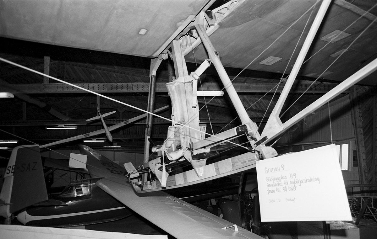

Det var svårt (omöjligt?) att hitta en lista på vad som finns på museet (det har funnits listor förut). Men man får anta att bifogad bild är från april i år och att det är just SE-27 är ju mycket troligt men vem vet. Bilden är skärmdumpad från Facebook.
Jag fann en annan bild av en SG-9 hängande i taket men den var minst 10 år gammal. Den röda "klumpen" i nospartiet var med, trimvikt gissningsvis.
Planet är byggt 1941 av Karlskoga motorflygklubb sägs det. Den finns hängande i Ållebergs tak på en rysk walk-around sajt från 2013 och kallas där SE-27 https://walkarounds.scalemodels.ru/v/wa ... /Gr9_ASFM/

Om man tittar på fläckar på sidrodret så är de väldigt lika på Anderssons bild från 1985 och den ryska bilden från 2013 (walkaroundbilderna). Alltså åtminstone samma sidroder, kanske hela individen är samma.
Jag är alltför trött i huvudet just nu för att redigera bilderna så de bättre kan jämföras.

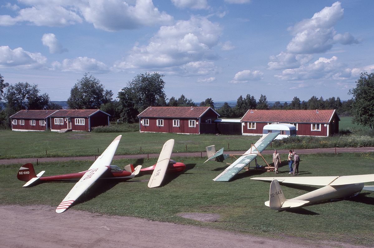

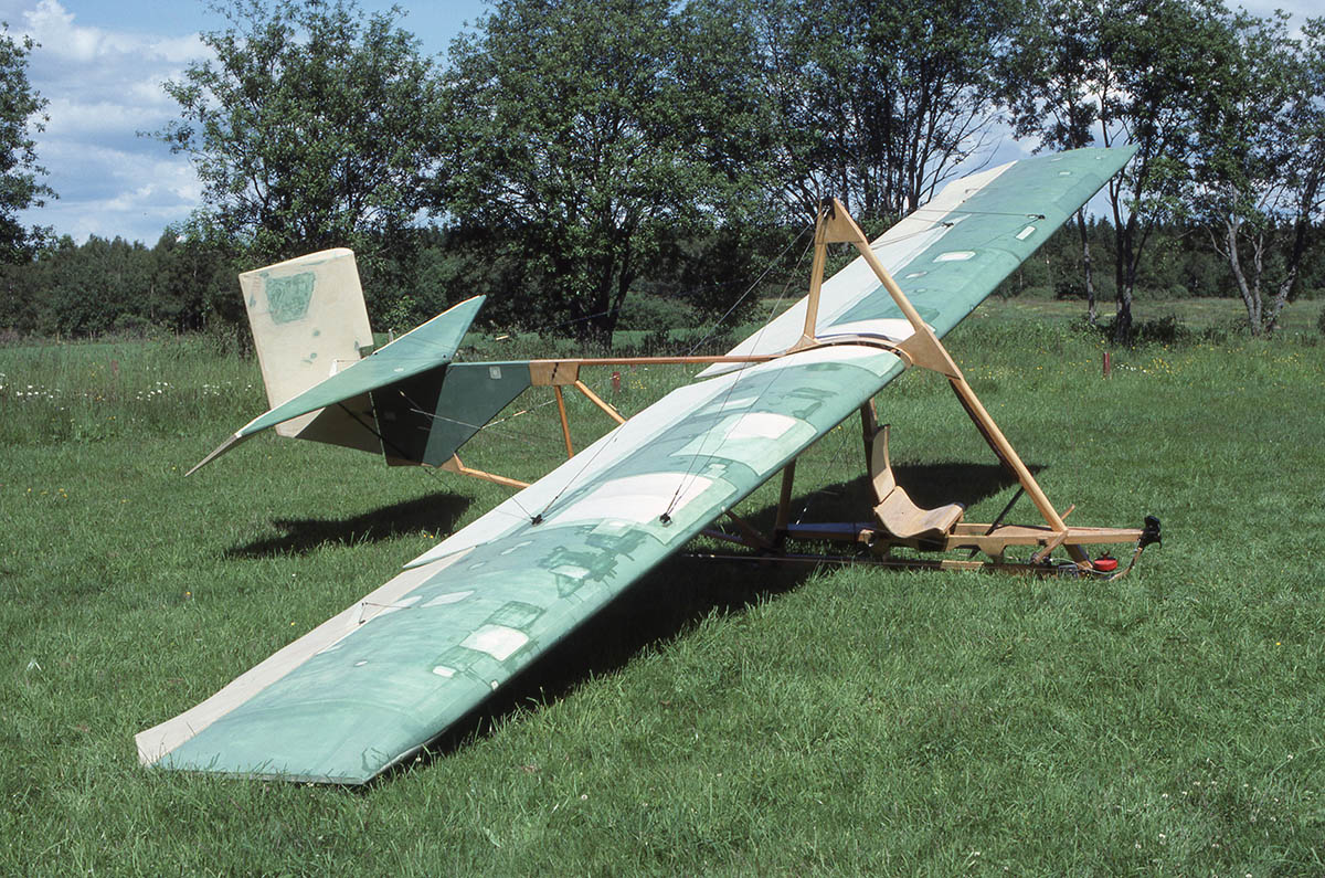

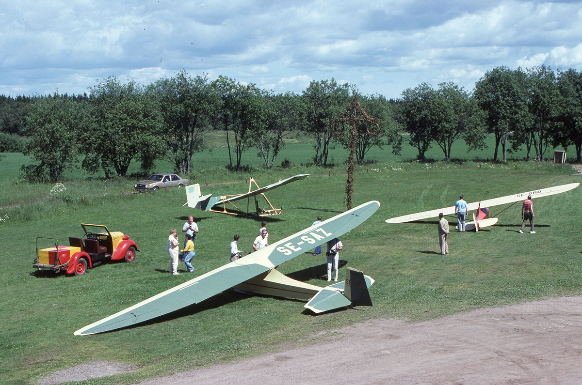

Här tre foton till som är tagna på Ålleberg samma dag som den översta bilden, den 3 juli 1985 samt ett svart-vit foto från slutet 1980-talet.
