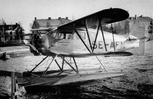

SE-AFM i Boden, april 1943

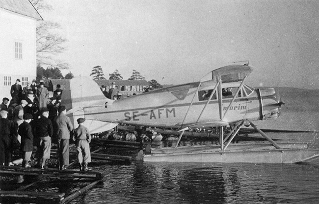

Enligt Dick Lindgren i SFT nr 4/2013 var detta flygplan namnat till "Imbrim" under tiden som Kurt Björkvall ägde flygplanet. Uppgiften är dokumenterad med foto i tidskriften.
SE-AFM i Nynäshamn den 1936-11-15 vid Kurt Björkvalls besök.
