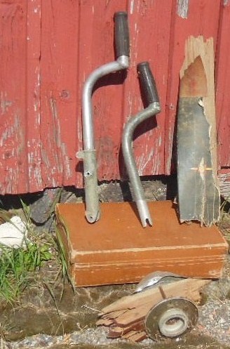

Hej! Besökte en loge utanför Örnsköldsvik i lördags, som ett led i mina efterforskningar av dokument från norra Ångermanlands FK;s verksamhet på 50-talet. Hittade då väskan på bilden som innehöll klubbtidningar och flygdags program från 1950. Så är frågan till vilken flygplantyp hör styrspakarna? Och propellernavet , kan det vara till en Klemm 35, för det havererade två sådana på Olofsfors.

Bild av det bakre förarrummet i en Sk 15A finns i Kontakt 94.
Överdelan av spaken liknar mycket av vad som visas.
Du skriver att det havererade två sådana (Klemm 35) på Olofsfors

I Rust- und Betriebsanweisung KL 35D.. utgiven 7/1940, 3.e Ausgabe
Finns ritning till de 2 spakarna i Klemmen och dina bilder stämmer bra mot bokens.
Den högra , kortare satt i ”förarrummet” och den längre i Beobachterraum
Ser inget speciellt om propellernavet tyvärr.

I dag har jag fått kontakt med en åkeriägare, som städade bort kroppen till SE-BGK. Piloten som havererade ägde en bilverkstad på den tiden utanför Husum, och han parkerade vraket vid sin verkstaden. Här fick kroppen stå fram till ca 1999-2000, i 50 år. Men vi har ju styrspakarna kvar och en del foton.
