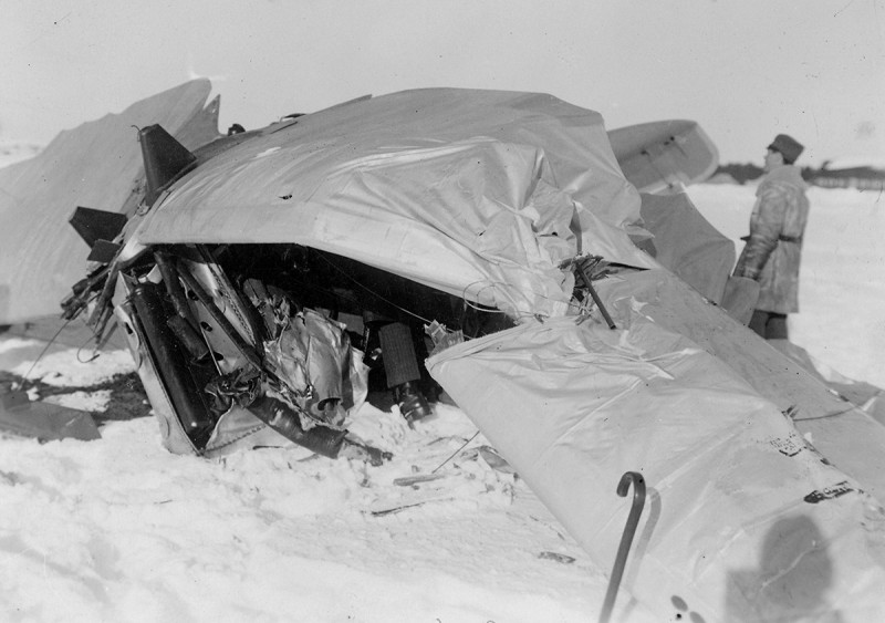

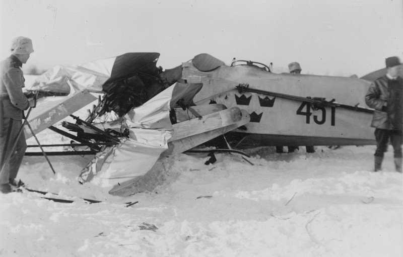

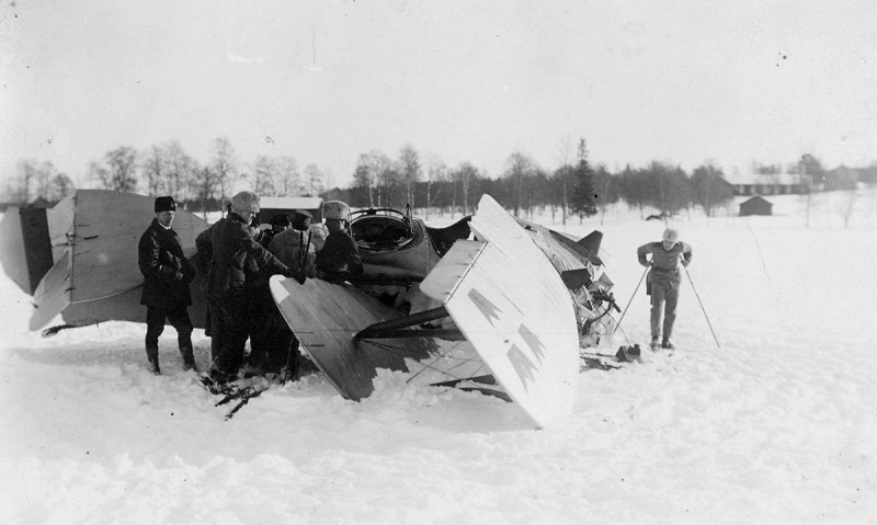

Några foton från haveriet vid F 4, Östersund 1928-02-25
Foton donerat av Hans Grimlund
