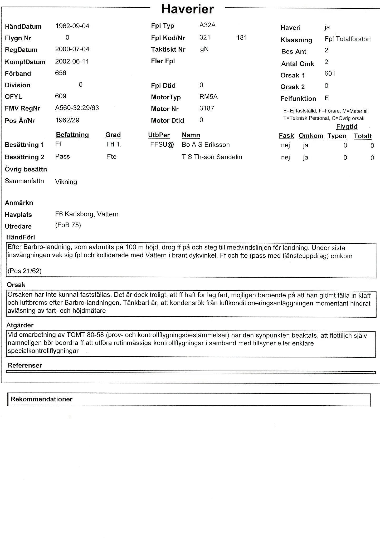

Typ SAAB 32A Lansen
Tillverkningsnummer: 32.181
Levererat till F 6 1957-10-03 (uppbörd)
Till CVA 1957-10-07 för modifiering av telemontage, bl a installation av navigeringsradar PN-50/A, radarhöjdmätare PH-11/A.
Påbörjad 1957-10-09
Godkänt 1957-10-18
Klar 1957-10-29
Till F 6 1957-10-30
Överlämnat till F 11 1958-01-15 som lån
Återlämnat till F 6 1958-03-21
Märkning 6-gul N (1961-10-12)
Totalhaveri 1962-09-04 i Vättern vid landning F 6. Märkning 6-gul N.
Besättningen, fältflygare 1.grad Bo A. S. Eriksson (FFSU) , fte T. S. Th-son Sandelin omkom.
Kasserat 1962-12-20 med motor typ RM5A2E nr 3187, ebk typ 55 nr 22.

Nedan är det länkar till Haveri rapporten
http://www.flyghistoria.org/haverier_fo ... L32181.pdf
http://www.flyghistoria.org/haverier_fo ... a32181.pdf
http://www.flyghistoria.org/haverier_fo ... detalj.pdf
http://www.flyghistoria.org/haverier_fo ... t32181.pdf
http://www.flyghistoria.org/haverier_fo ... r32181.pdf
http://www.flyghistoria.org/haverier_fo ... e32181.pdf
